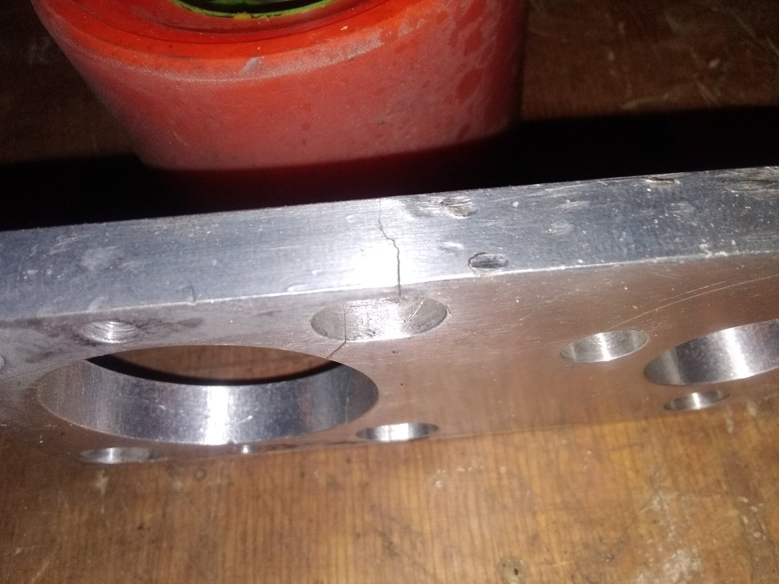

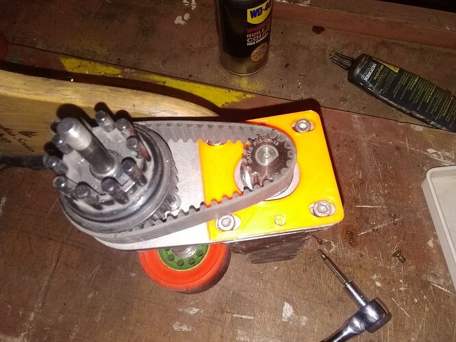

La platine moteur casse sur les Gen2. Les lamages sont une zone de concentration de contrainte et l’aluminium fissure à cet endroit. C’est pas la première fois que ça m’arrive et je ne suis pas le seul a qui c’est arrivé. Bien sur la board est pas assez puissante à mon goût, et j’ai envie d’un dual motor, mais en attendant, par respect pour cette board et toute les bonnes sensation qu’elle m’a procurée, j’aime la bichonner et rouler avec. Mais la Platine n’est plus en Stock. Notre cher William me dit qu’il ne réapprovisionne pas. Peut-être n’est-elle plus fabriqué, donc je partage avec vous l’option que j’ai mise en place et qui me donne satisfaction.

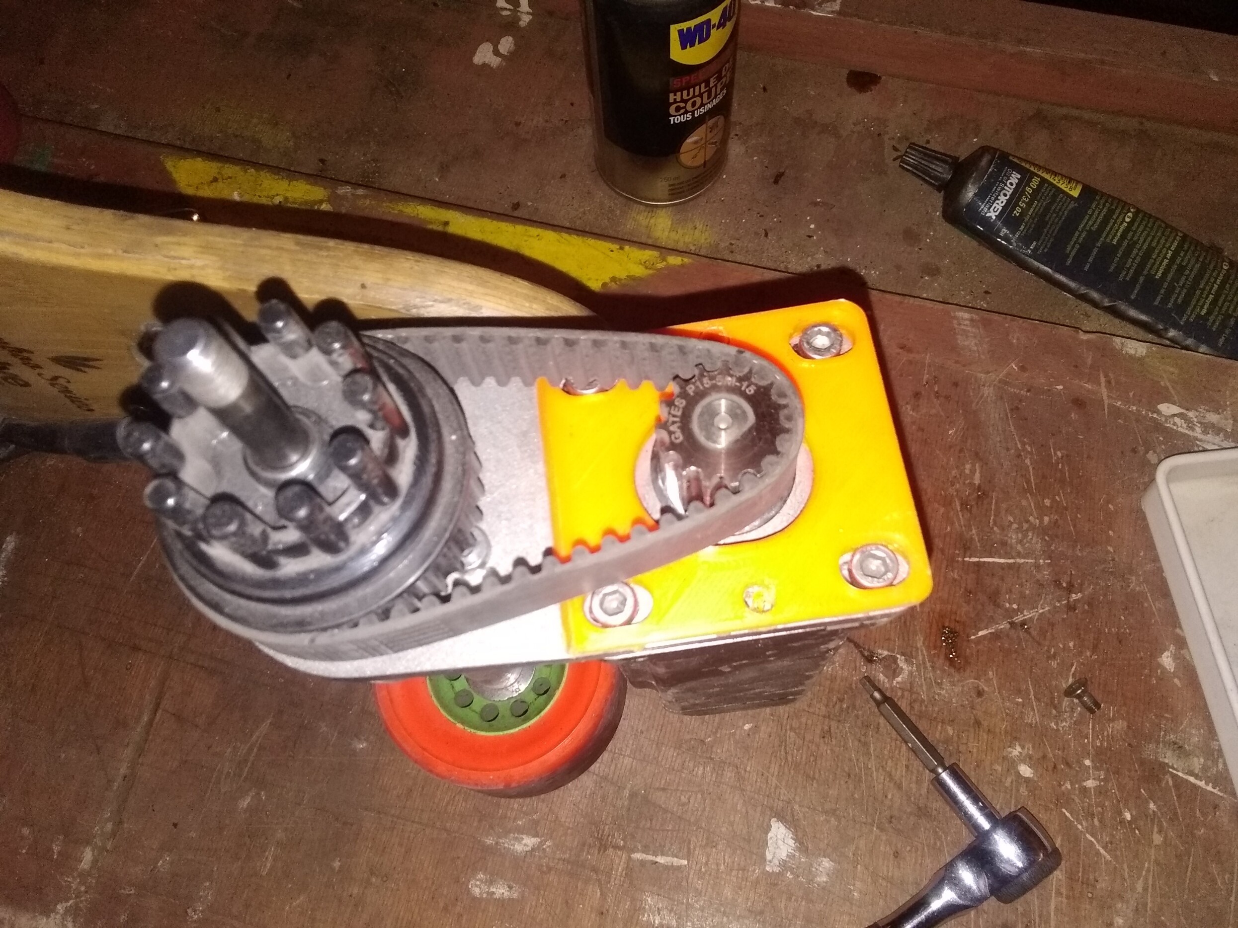

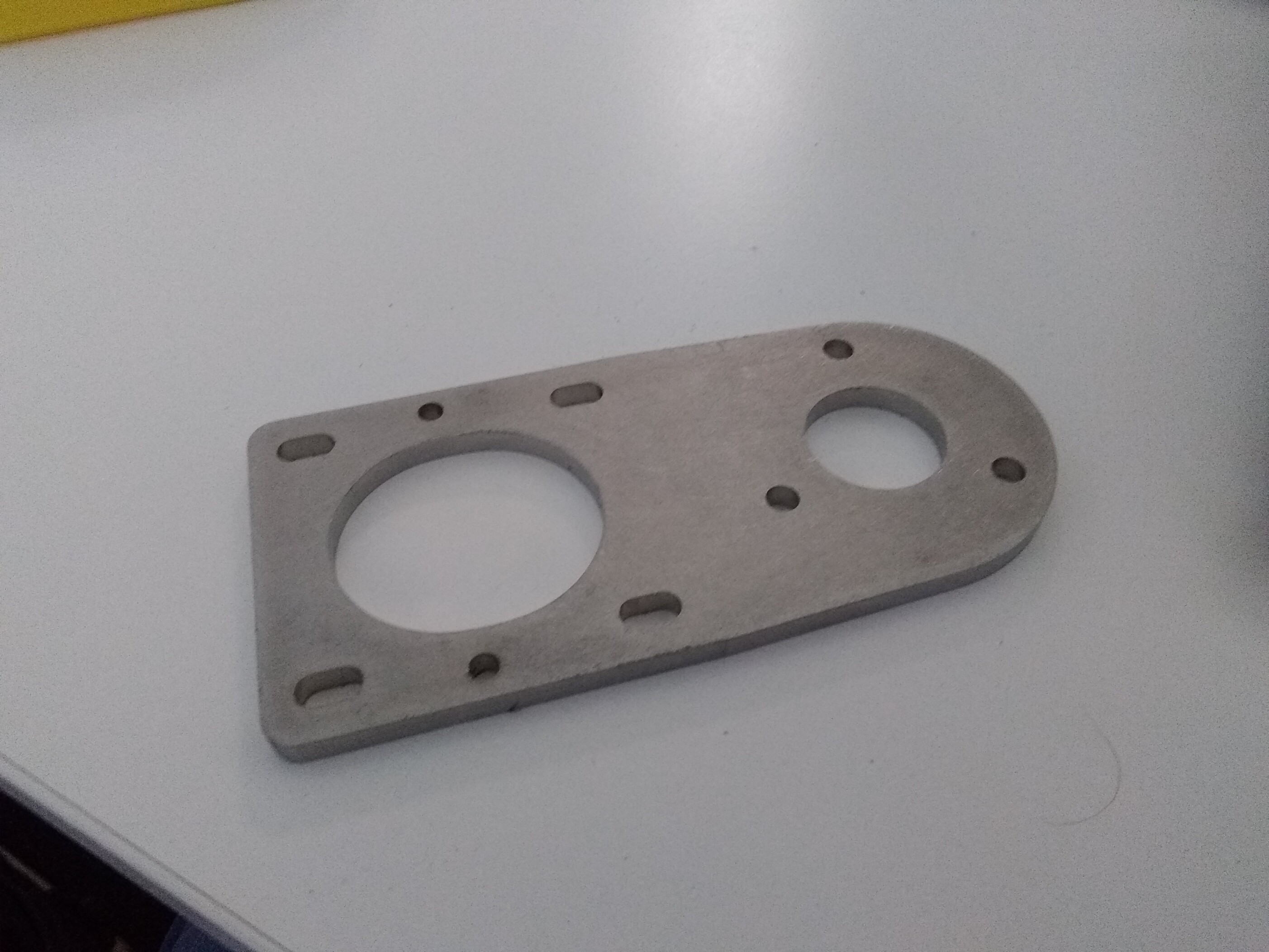

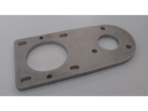

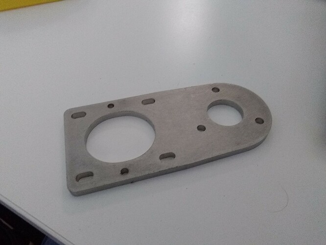

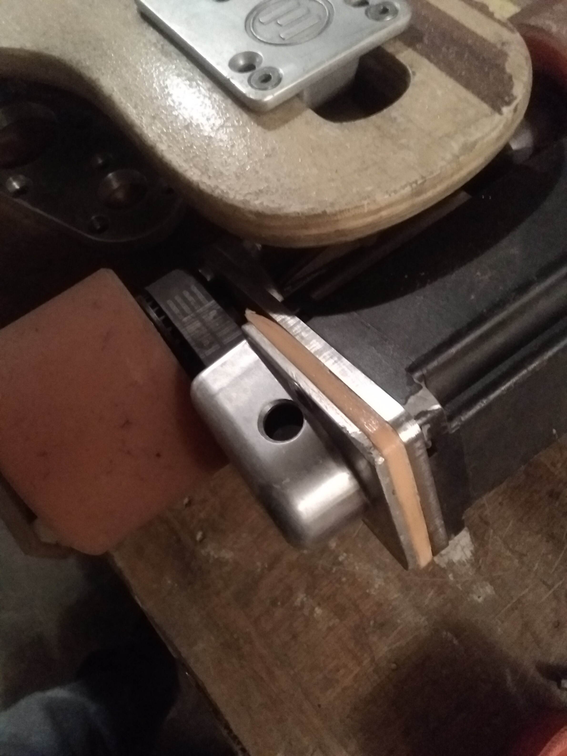

J’ai bien trouvé un post de votre forum de Trucatus avec une solution en 3D print pour le support qui prends le moteur en 2 endroits, ce qui est astucieux (Liens). Mais je préfère rester dans l’esprit d’origine. N’ayant pas spécialement de moyen de production CNC et un budget que je veux raisonnable pour cette opération je me suis tourné vers une bonne vieille découpe laser. J’ai dessiné une pièce en reprenant les dimensions avant que la pièce casse, sans lamage, avec un pré-trou pour le filetage du cache courroie qui fait la moitié de l’épaisseur de la platine initial, mais en Inox. La surface tombe au même endroit que la profondeur des lamages, donc 5mm. J’ai dessiné une sorte de Spacer que j’ai imprimé, il va pas ramasser de contraintes a part se faire comprimer par le cache courroie pour que ce dernier n’écrase pas les têtes de vis.
Pour le Tarif de la découpe j’en ai eu pour c’est 32€ livraison incluse (Chez Johnsteel par exemple, c’est une tolerie en alsace). Ça pèse un peu mais ça passe.
Outils nécessaire : Taraud. Moi j’ai pris du m5, car j’avais déjà perdu les vis initiales.
Et il faut trouver un copain pour printer le Spacer, mais il pourrais très bien aussi être découpé en alu, ou en bois.
Bien sûr après le premier montage, et 2 batteries de ride, il fallait resserrer un peu le tout. Mais je roule sereinement avec cette platine sans faire particulièrement attention.
