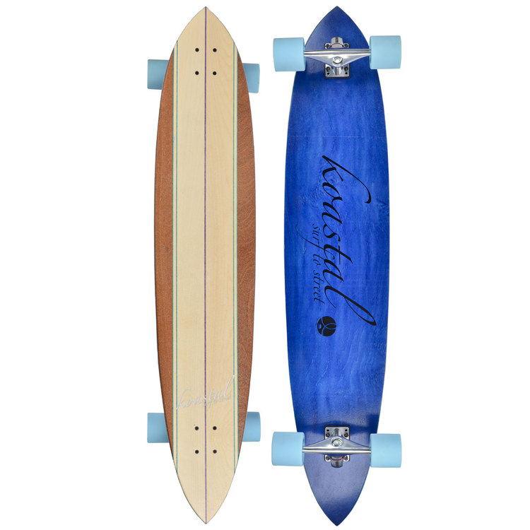

je pense que je vais partir sur une planche pas drop through.
du genre :
https://www.sickboards.nl/en/koastal/11 … -only.html
https://www.sickboards.nl/en/koastal/96 … plete.html
pas trop souple ?
Vous en pensez quoi ?
