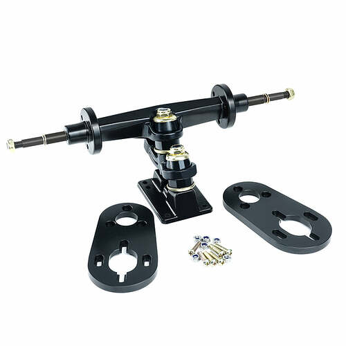

J’ai commandé ça pour rester dans proche du setup « evolve », des dual kingpin en 14.53 pouces :
Je ne trouve pas ça super stable à haute vitesse mais quel régal pour le carving :smile:
Ce serait bon pour la taille des moteurs, je pense.

Sur la gen2 tu peux mettre juste les trucks GT

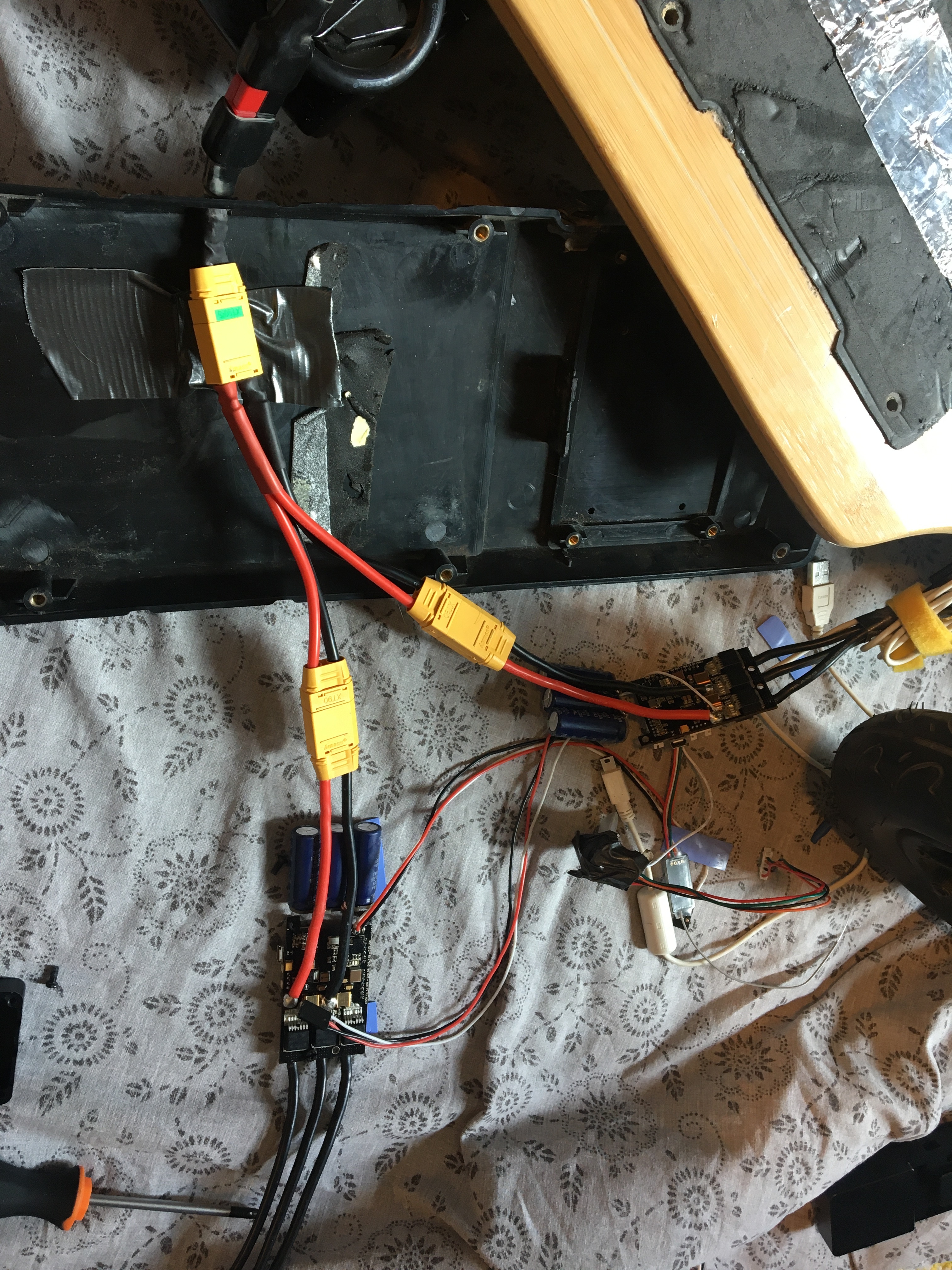

Question con : t’es sur que c’est pas ta prise en Y qui déconne ?
non surtout si tu as un switch anti spark qui « lisse » le branchement.
Ce truc me rend fou… :expressionless:
La prise en Y fonctionne bien vu que chaque VESC fonctionne correctement sur chacune des branches du Y. J’ai même essayé d’intervertir, tout marche nickel quand utilisé séparément.
Le Y est fait avec des connections XT90, j’ai écarté l’hypothèse d’un faux contact.
Dès que je met les 2, impossible de les démarrer : ça clignote 2 secondes et ça s’éteint ! :rage:
En fonctionnement avec un seul VESC, la batterie fonctionne très bien. Le moteur tourne et j’ai fait plusieurs balades avec sans pb. Je viens de la recharger par acquis de conscience et je suis à plus de 50V (13S), donc pas de pb non plus au niveau de la batt
Je pense de plus en plus à une mise en sécurité du BMS interne de la batterie pour je ne sais quelle raison :thinking: Pic de courant ? Pic de tension ? trop bizarre
Je craque, je vais aller chercher mon voltmètre :grimacing:
Sinon, la bonne nouvelle, car il y en a une quand même, c’est que j’ai pu en profiter pour valider le fonctionnement du module bluetooth : ça promet, trop bien le suivi en temps réel des stats (voltage, ampérage, etc.)
t’as une photo du montage, pas sur que ça aide mais on sait jamais.
Ca y est, je pense avoir trouvé l’origine du problème…
Si je branche tout et que j’allume ma batterie, ça plante.
Si je débranche le Y, j’allume la batterie et je rebranche le Y à l’aide de la prise XT90S (avec antispark intégré donc), ça marche !!! Le XT90S doit lisser le courant et ça évite que le BMS se déclenche (en tout cas, je ne vois pas d’autres explications)
Conclusion, le BMS de ma batterie, n’aime pas mes 2 VESC en parallèle.
Des idées pour corriger le problème ? :roll_eyes:
(à part débrancher/rebrancher mon Y avant chaque rando :laughing:)
