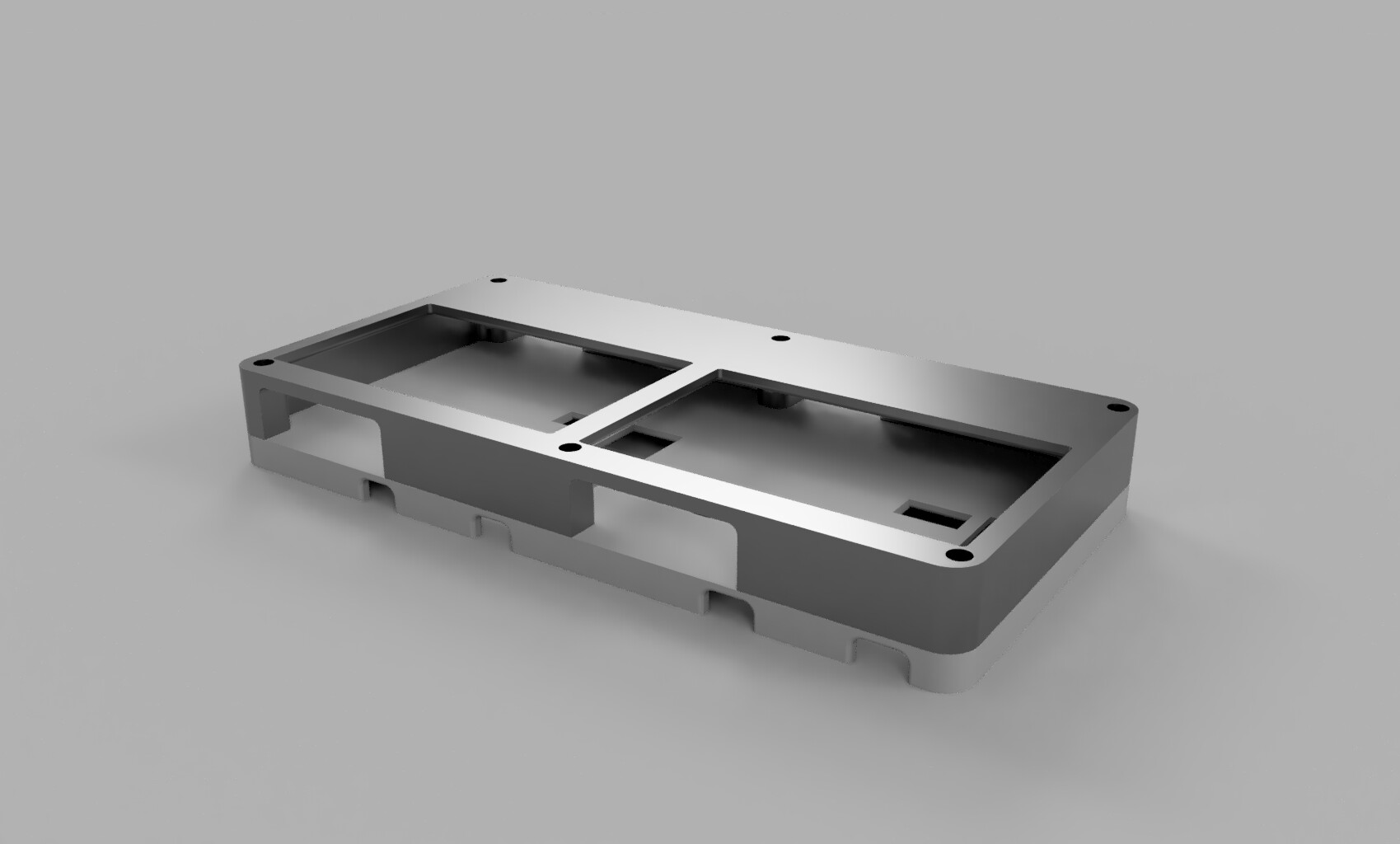

Clair c’est frais [emoji1305]
Y a peut être moyen de mettre autre chose que ces 4 têtes fendues nan ^^
On chipote on chipote [emoji1303]
Le boîtier batterie a l’air infroissable aussi

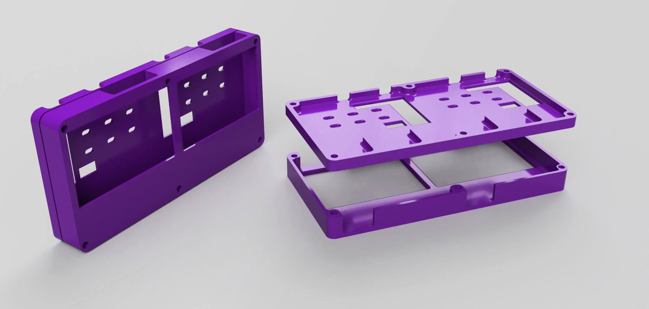

Rien a voir avec la MadBox, mais je dois monter des FSESC6.6+Heatsink sur une board … c’est pas hyper simple cette affaire (pour faire propre, modulable, solide, sûr, viable et avec easy maintenance etc … la totale quoi !).
J’ai commencé un modèle qui permettrait de bloqué l’esc en l’aidant surement via de la colle silicone ou autre équivalent.
Vous en pensez quoi ? Si vous voulez en voir plus le fichier stl est téléchargeable mais je n’ai pas encore pu tester le modèle donc je vous recommanderais plutôt encore un peu de patience ![]()
:arrow: Le fichier STL

… je dois monter des FSESC6.6+Heatsink sur une board …
Merci à Stat. du forum voisin d’avoir essayer le print et de m’avoir fait un petit retour dessus !
Niveau fit c’est perfect ! Les radiateurs prennent bien l’air, le montage en encapsulage est pê même trop millimétré par endroit. Y’a deux petite ajustement à prévoir :
à suivre ![]()
Nickel!
Le Dual FSESC 6.6 mériterait une petit boîte similaire!
Tu peux essayer en partant de ma base du coup
j’ai aussi fournit les fichiers STEP
