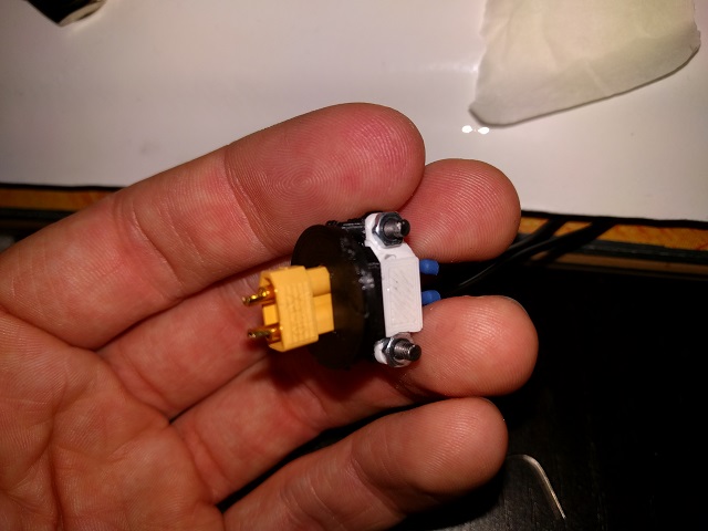

Maintenant, je bosse d’arrache-pied à prototyper/imprimer une embase pour XT30 à coller (mais permettant de déconnecter le XT30 lors d’ouverture du boitier).
J’en suis à 6 itérations, je pense que la 7e sera la bonne.

Hier, j’ai mis la touche final au build. Ce qui veut dire qu’il est TERMINE !!!
Après ma 7e itération, je suis donc parvenu à obtenir une embase de XT30 qui soit à la fois solide et démontable.
Je mettrai la pièce sur Thingiverse.
(ici avec la prise mâle pour tester jusqu’où elle rentre. Elle rentre pas complètement mais bien assez pour tenir et passer mes 5 malheureux ampères).

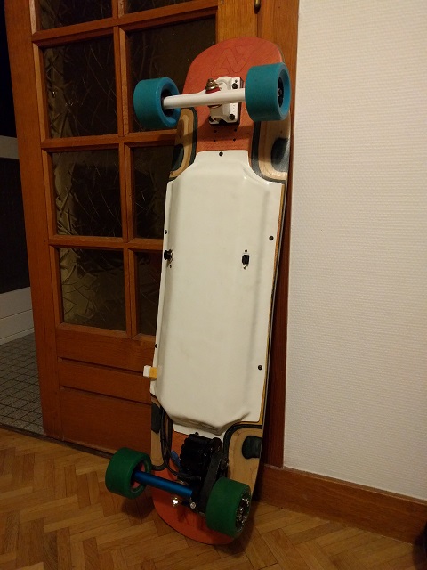

Une fois le tout remonté :
(Désolé pour les photos pourries prises à 23h avant d’aller se coucher
Reste à finir les bouchons des différents connecteurs et gooooooooo !

T’as mérité un bon, ride après ça. Elle a de la gueule, le boitier est bien réalisé, c’est propre avec la découpe (tu le laisse blc ?).

Ca rend méchamment bien ta board Pimousse… juste le blanc ultra salissant c’est osé mais le rendu fait très pro
La forme du deck aussi je commence à lui trouver un certain charme…

Pourquoi le blanc ? Pour rappeler les trucks et surtout parce que ça fait une base neutre si je trouve la motivation pour reproduire le graphisme original sur le boîtier.
Mais c’est clair que ça va être salissant.
