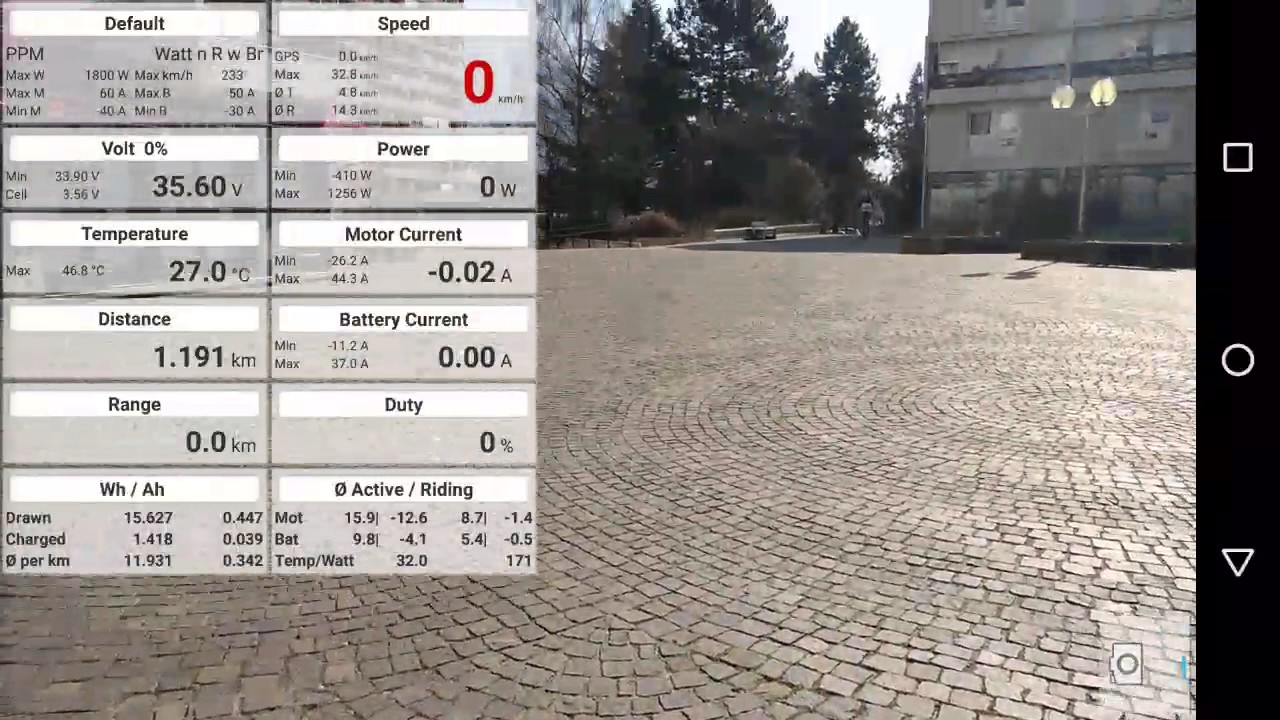

J’ai pris mon courage à 2 mains et j’ai bossé sur l’Emergency cet aprem.
J’ai fini mes batteries en faisant un petit tour. Le cutoff start et end fonctionnent bien (avec les déboires de Quas0, j’avais un doute).
J’ai filmé avec la dernière version d’Ackmaniac. Les bargraph et la possibilité de mettre les données en transparence sont vraiment un gros plus.
(Désolé, c’est court, mais j’ai reçu un appel et l’app a enregistré toute la conversation :lol: )
