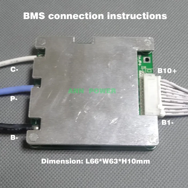

B-: Connect to battery negative (3135 Black 14AWG L=150±5mm)
P-: Connect to negative of discharge port (3135 Blue 14AWG L=150±5mm)
C-: Connect to negative of charge port (3135 white 18AWG L=150±5mm)

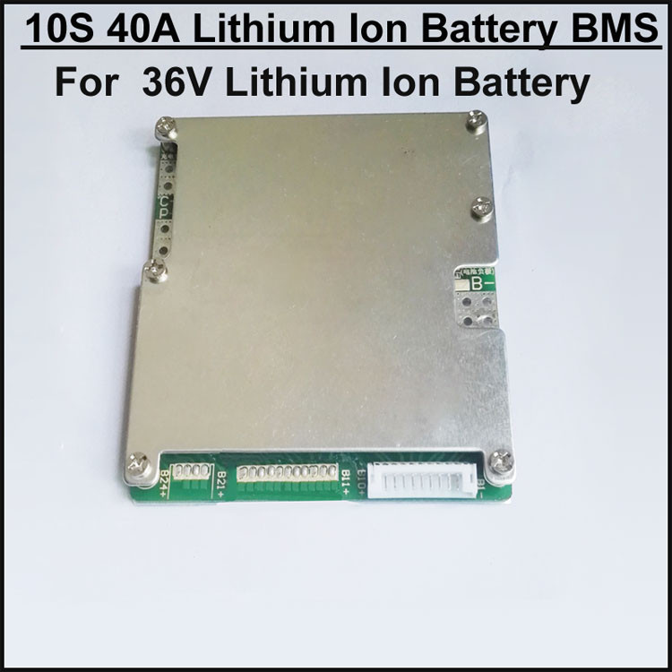

les indications du PCB du BMS ne correspondent pas aux indications de la description sur Aliexpresss (et bien sûr aucune doc de fournie). :evil: :evil:

Qu’est ce qu’il te manque comme info et qui ne se trouve pas sur la page du produit ?
C’est pas qu’il me manque d’info, c’est juste que ce qu’indiquait le vendeur sur la page du produit (basiquement la seule “doc” dispo) était incohérent avec les inscriptions sur le PCB du BMS en lui-même.
Il m’a quand même reconfirmé que ça se cablait selon son schéma (cohérent avec la taille des fils).

Le mien fait 66x63mm.
Après, je peux te filer le fichier (dans le format que tu préfères) si ça peut te faire une base pour bosser sur le tien
