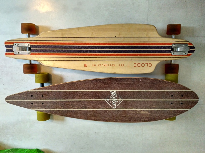

(photo non truquée, le salon est vraiment comme ça H24 :lol: )
lol… si on commence aussi à sortir les boards de snow et wake, on ne va plus s’en sortir !
j’savais pas que tu avais aussi une Globe Prowler Bamboo ! Comme moi ! Mais j’essai de la revendre, elle est bien cette board, mais je préfère les decks pintail, donc je garde la Miller Explorer ! pourtant plus fatigante à la pousse car en top-mount
Aiiiie, que je te comprends !.. Et pourtant j’ai souvent eu la force faire ça …
hahah sympa le salon, je vois que c’est pareil chez beaucoup de DIY (qui n’ont pas d’Atelier).

@Leon : yep, la globe est pas mal (vente privée, 75€
). Juste les roulements à changer et elle va plutôt bien.
En push, je repasserai plus en top maintenant, trop haut.
