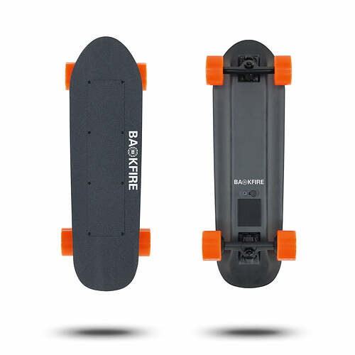

Si tu veux une board de meme type que la tienne mais en plus récente, légère avec plus de vitesse, moteurs plus puissant, tu as ce type de board:
Si tu tiens vraiment à tes 40km il faut passer sur du longboard, la taille de batterie va être balaise.
