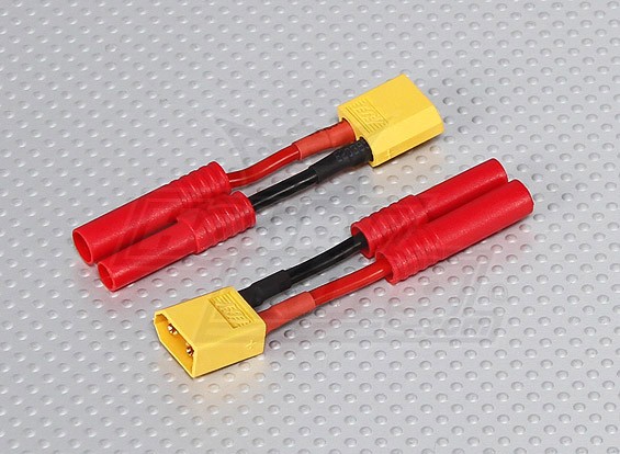

j’ai juste pris ça en plus (ça me sert aussi pour relier mon pack au bms hors board : XT-60 à HXT 4mm
:mrgreen: oui j’aurais très bien pu le faire, mais les soudures tant que je peux m’en passer !.. bref d’ailleurs j’ai un bms qui attend son câble et connecteurs :arrow:
Ce n’était pas très clair sur HBK… La photo montrait du bullet 4, les commentaires mentionnaient HXT, je n’ai pas voulu prendre un adaptateur supplémentaire qui n’aurait pas servi.
Si j’ai un problème de place je passerai sur du XT60, ce sont des petites batteries ça devrait suffire.
