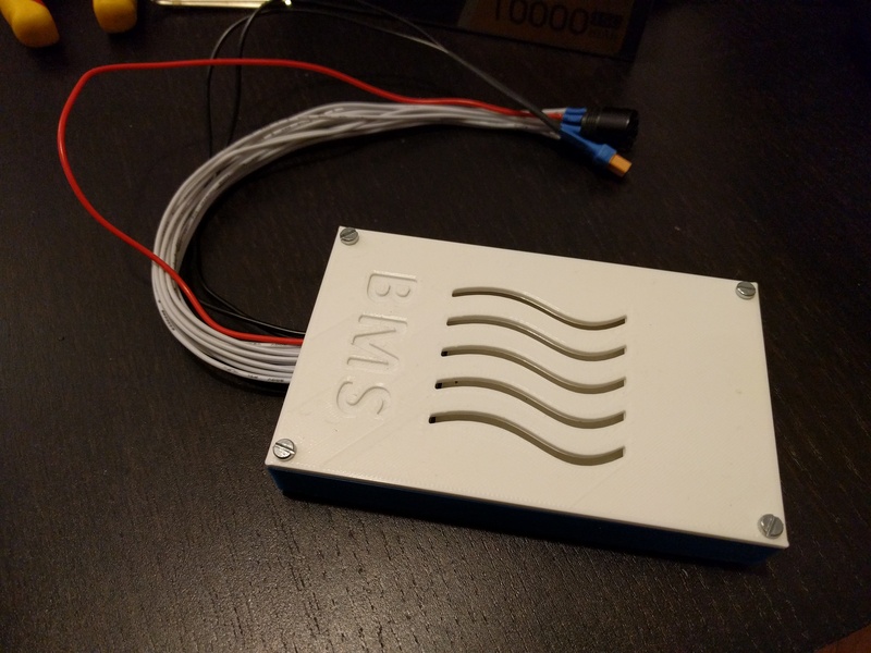

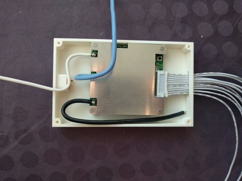

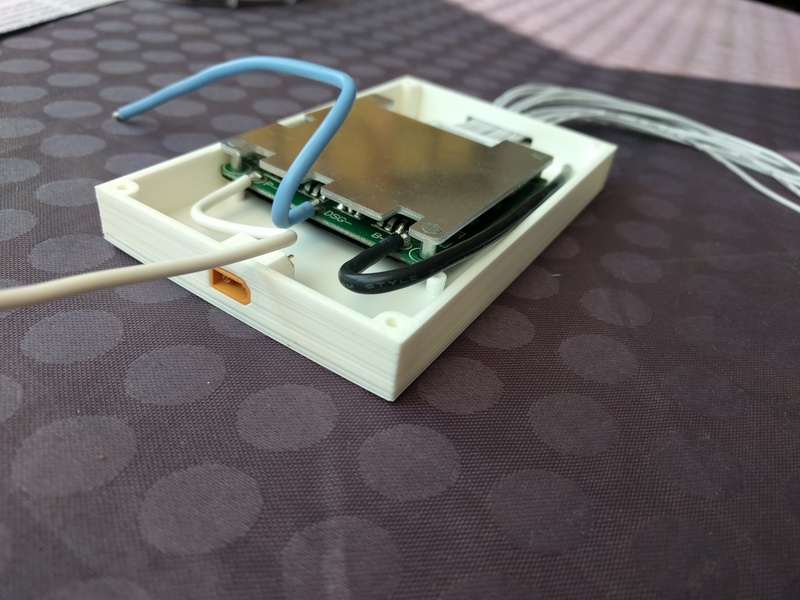

Design du boîtier bms (c’est dur de faire du travail précis au mm)
Top le look de ta planche [emoji6]
Tu vas pas trop galérer avec le trou comme ça pour l’équilibrage ?

Non ça va le faire, j’ai un joint “rond” à glisser dedans
Parfait !
Ca va bien finir le boitier, c’est top.
Pour avoir un boitier qui fit mieux, si tu prends pas les mesures comme il faut ou n’arrive pas à matérialiser le résultat sur la base de ton 3D, ta seule solution c’est de multiplier les itérations sur des petites parties qui font ton design.
Ben j’ai pris les mesuresau poil, mais il faut toujours caler une tolérance du à la contraction du filament quand il refroidi, et c’est pas simple d’être pile poil du premier coût [emoji39]
Yes, c’est clair. D’ou le fait de faire plein de petites itérations de chaque endroit que tu répercutes à d’autres endroits aussi sur l’itération d’après. Par contre, j’ai jamais eu de gros / vrai décalages sur de la rétractation du PLA par exemple
Répercute pas sur le design 3D mais plutôt sur le scaling de ta pièce dans le slicer.
Je faisais pareil au début et c’était une galère alors qu’il suffit de scaler un peu (dépend de la taille et du type de plastique).
Maintenant je sais par exemple qu’en PLA, c’est 104% pour une pièce moyenne, 100% en PETG et jusqu’à 109% en ABS. :wink:
