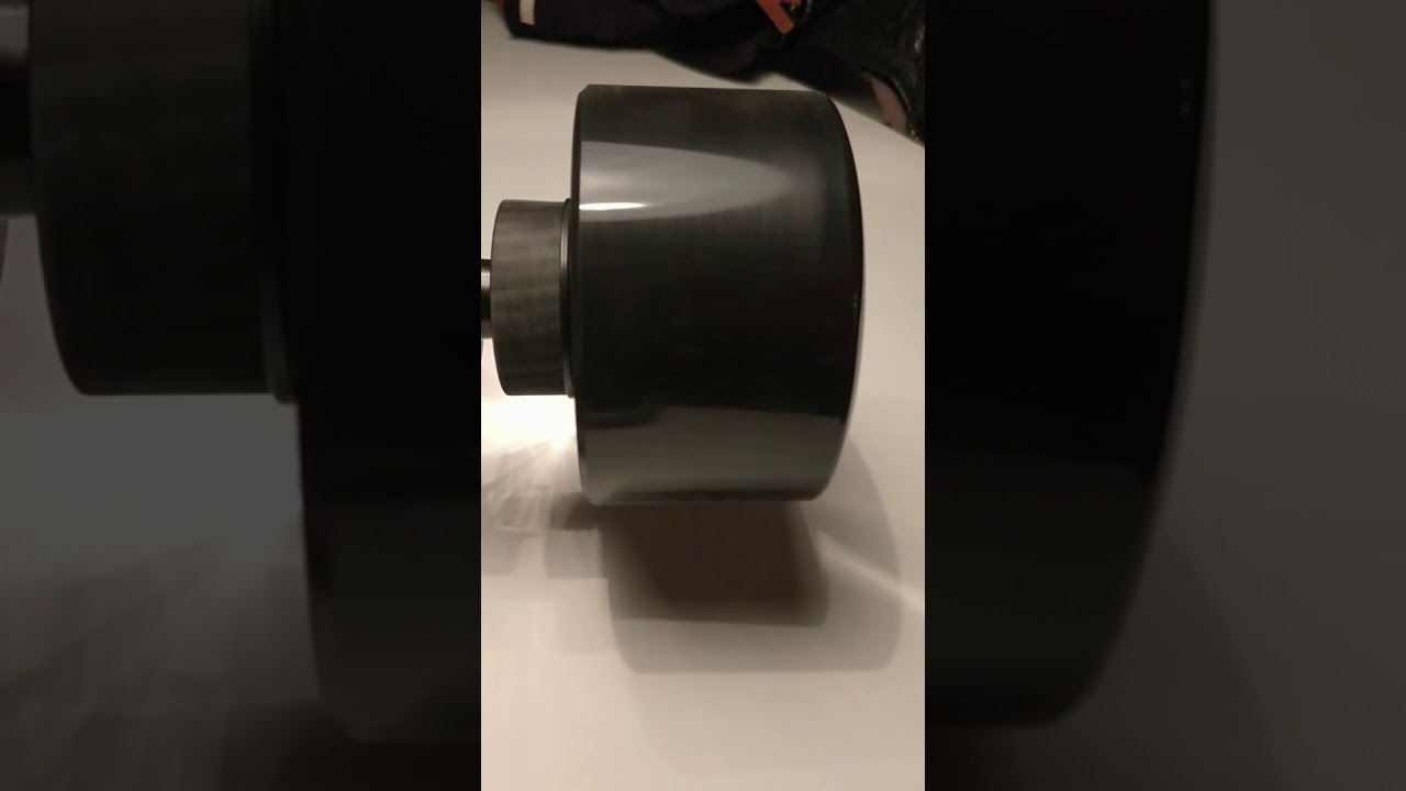

J’ai un problème de roues voilée s: je ne sais pas si ça vient des trucks ou des roues (faut que j’essaie avec d’autres sets).
À votre avis c’est gênant ? J’ai jamais eu ce problème avant, mais vu la taille des roues et leur dureté faible, avec écrasement ça passerait ?
Ton driver n’est pas voilé ? C’est toute la roue ou juste l’uréthane ?
Si c’est l’uréthane, je m’en ferais pas trop, ça se poncera tout seul après quelques km. :wink:
Go ride, tu verras bien quand tu auras roulé un peu et si c’est vraiment voilé ca va vibrer direct sur le sol.
Je pense que c’est un peu tout qui merde …
J’ai le même problème sur 3 roues, dont une sans drivers.
On voit sur la vidéo que le driver bouge par rapport trucks, et que le driver n’est pas non plus aligné avec la roue (pourtant j’ai bien enfonce le truc)
Je vais tester avec d’autres trucks/roues pour isoler le problème
Pareil sur mon set de 107 mm recu de UK j en ai 1 de voilee sur 4 :smiling_imp: qd tu voit le prix des roues c pas tres serieux c sur; apres en ride ca ne ressent pas
Oui vu qu’elles sont molles avec l’écrasement ça peu passer … Mais bon. Je suis un peu maniaque sur les builds [emoji5]
Je vais les tester sur un autre deck
Le problème vient plutôt des roues après différents tests
