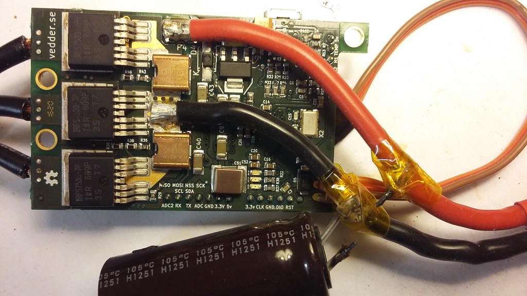

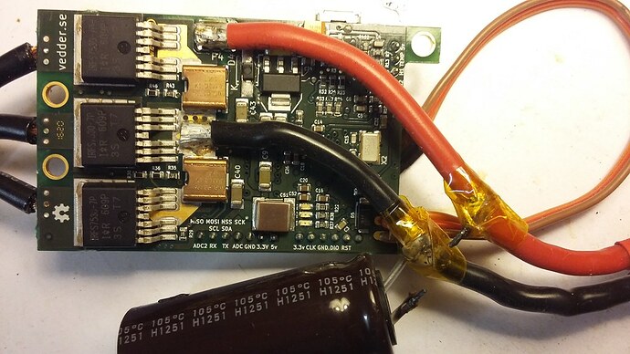

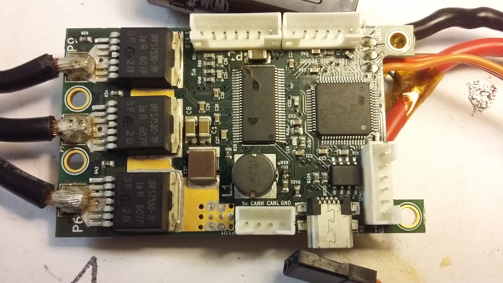

voilà les images :
j’ai pas encore mesuré les enroulements du moteur
Mon premier Vesc d’occasion (4.7) a cramé au niveau du DRV exactement de cette facon. Pour info, mon condo etait identique et « monté » de la meme façon…Ca confirme que si le condo se dessoude ou se casse, le drv crame direct
Il me semblait que les 4.12 était assez récents pour avoir tous le CapPCB pour fixer les condos.
