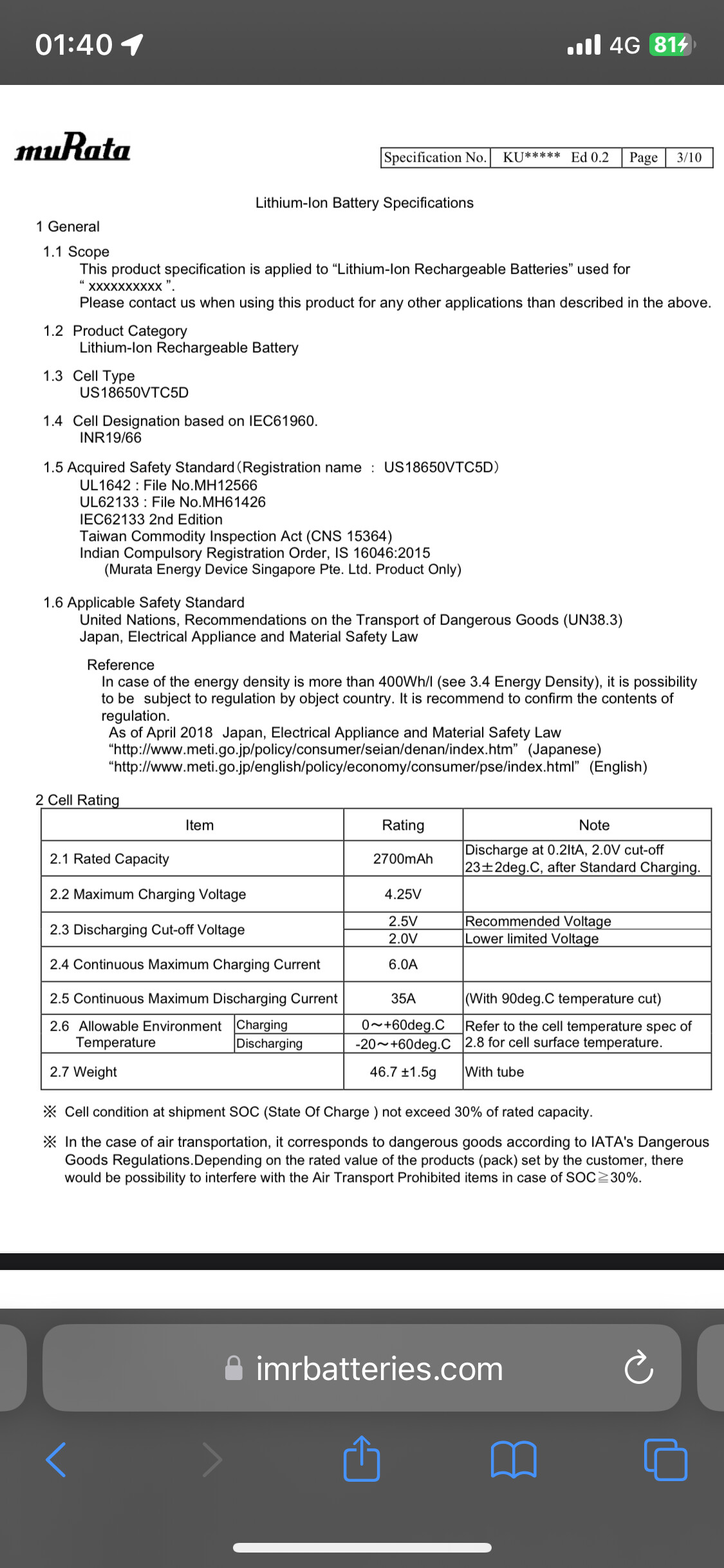

J’ai déjà commandé mes accu 18650 VTC5D pour me faire une 13s7p

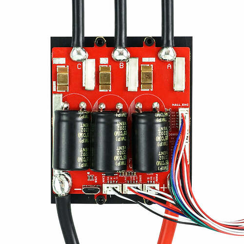

2 vesc :

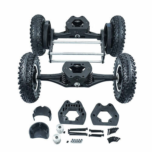

Le kit truck, roues, support moteur, et moteur avec les 63100 :
Et antispark, module bluetooth, et remote aussi
Pour l’amperage de mon BMS je doit prendre au moins l’équivalent de mon courant de decharge max de ma batterie ?
pourquoi 2 x 6.9 au lieu d’un dual ?

Pour les trucks + roues tu t’en sortiras mieux niveau tarif sur ali et tu auras exactement la même chose.

Les trucks je ne suis pas encore sûre ça a l’air d’être un peut de la merde et si c’est pour les changer pas longtemps après !! Il faut que je cherche encore, chez trampa il y a les fdp et douane qui double le prix !!!
Si quelqu’un a des conseils pour les trucks et mount moteur

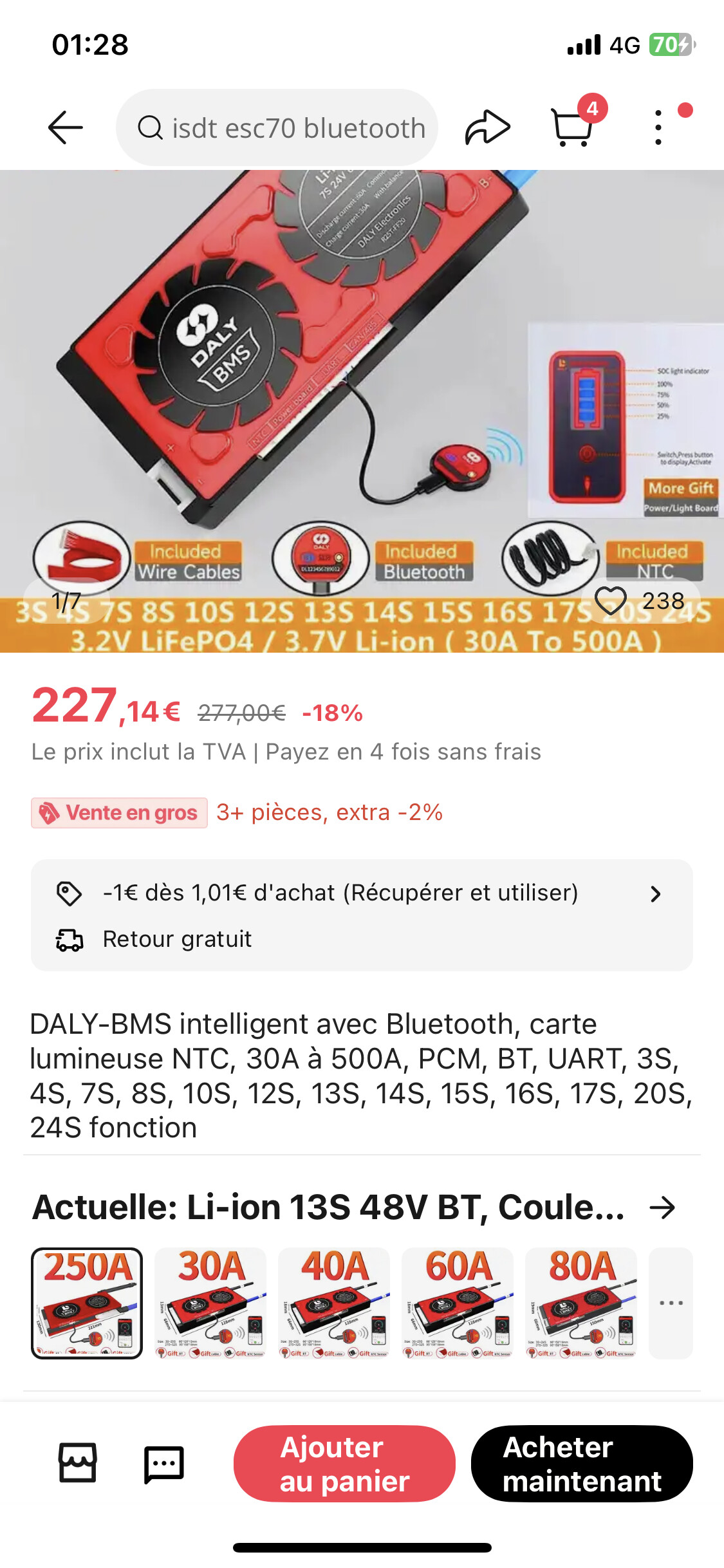

En faite je voulais prendre un smart bms pour avoir des info sur ma batterie justement celui-ci en 250A :
Du coup je peux prendre le 30A pour juste la charge et je rebranche deux fils en plus par dessus pour la décharge ???

Si je comprends bien ça serait 6A par cellule ?
restes sous les 5A de charge par cell. ça préservera leur durée de vie . et pas sur que ce bms accepte 30A en charge ? à vérifier .
le dongle BT ne sert que pour l’afficheur externe ? ou aussi pour une app. plus complete? pasque l’info de l’afficheur , tu l’a aussi sur ta remote .
