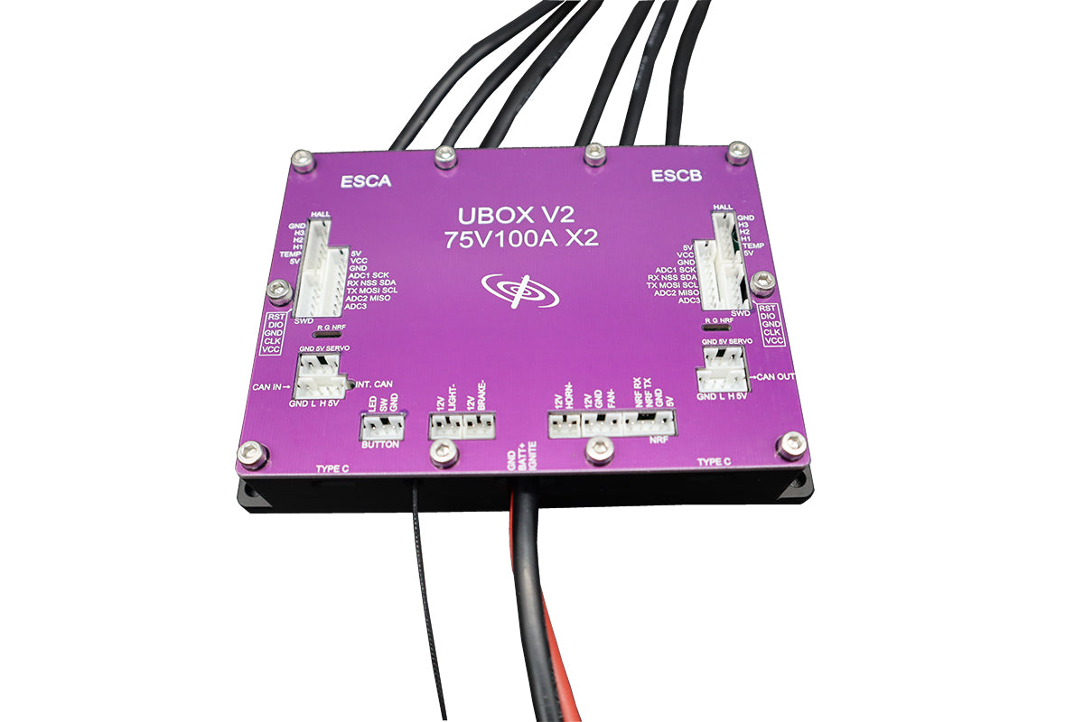

Précision c’est deux ubox 75v100a de chez spintend
si tu nas pas de capteur ça sert a rien de cabler le jst. cable juste les phases.
en fait le câble que tu nous montre est un câble de mise en série de batterie.
sur le xt90 \S tu est censé brancher ton esc et des lautre côté tes deux batteries.
pour le port de charge il doit etre connecté a un bms et pas en direct.
pour les deux spinted regarde ce qu’il préconise pour qu’ils communiquent ensemble. can bus.

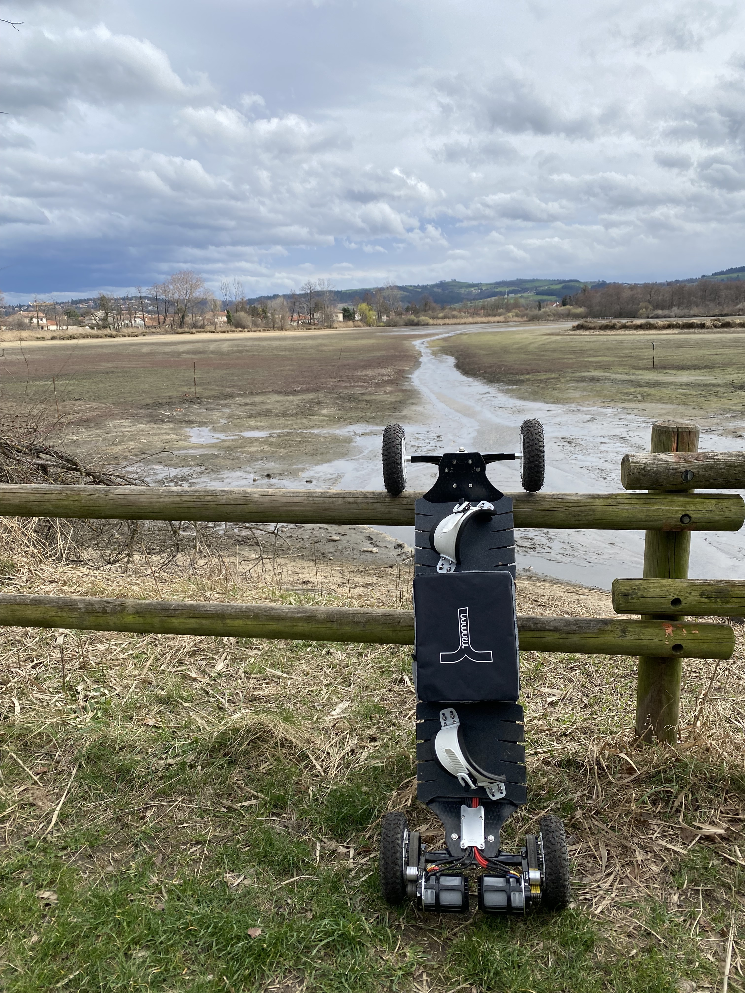

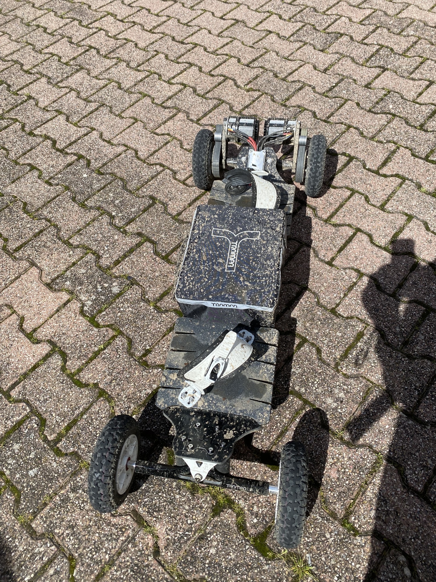

Voila le résultat !!!
Après une bonne gamelle tout au début pendant les réglages , un bon cut off « over current » en pleine accélération en monté !!!
Affiné les réglages du HFI enfin du vesc en général !!
C’est le feu je m’éclate vraiment !!
Je fais 45km … ça dépend comment on roule et où … parce que ça passe partout aussi lol
50km/h en VMax et c’est vraiment stable
