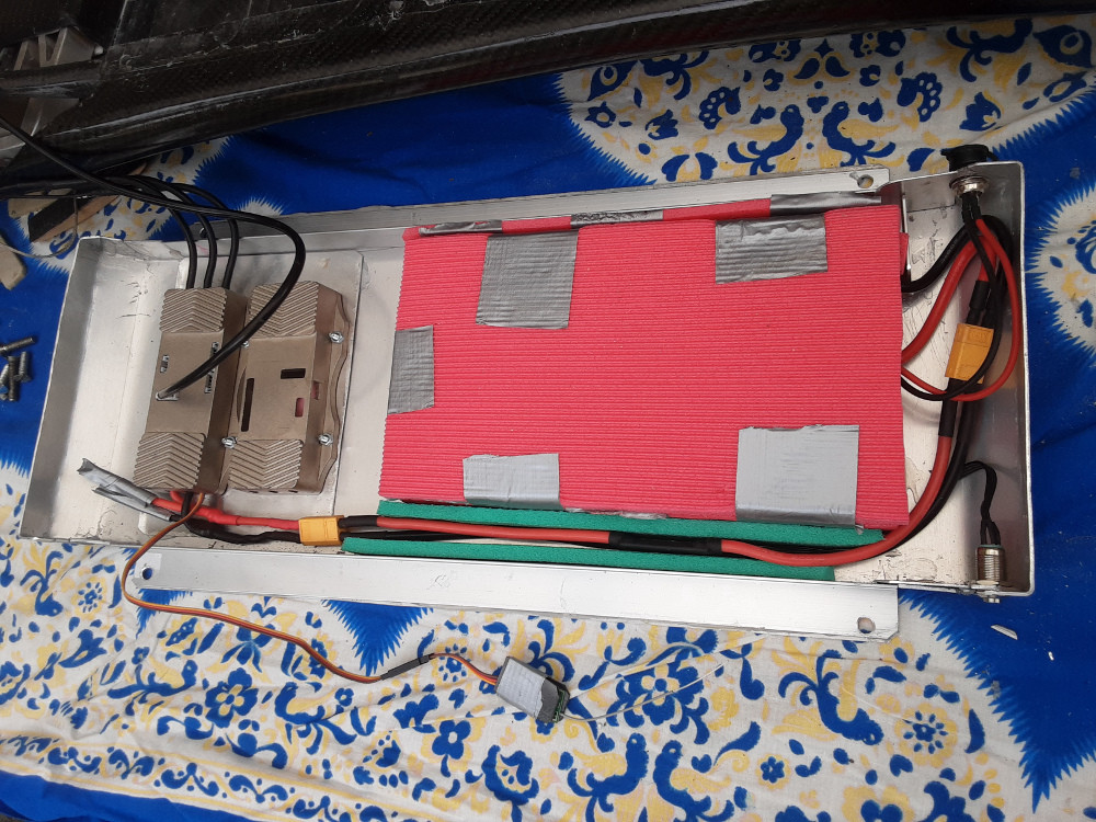

3ème version du compartiment électrique, avec plus de place et un meilleur calage. Reste à fignoler les « étanchéités »…
