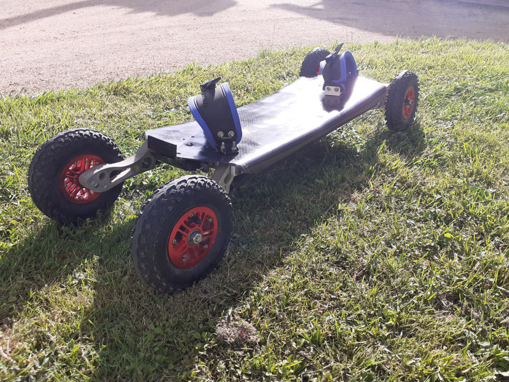

En attendant de recevoir de quoi remettre en état la partie électrique, je vais (essayer de) tester le châssis avec une aile, s’il y a du vent et pas trop de pluie, ce n’est pas gagné…

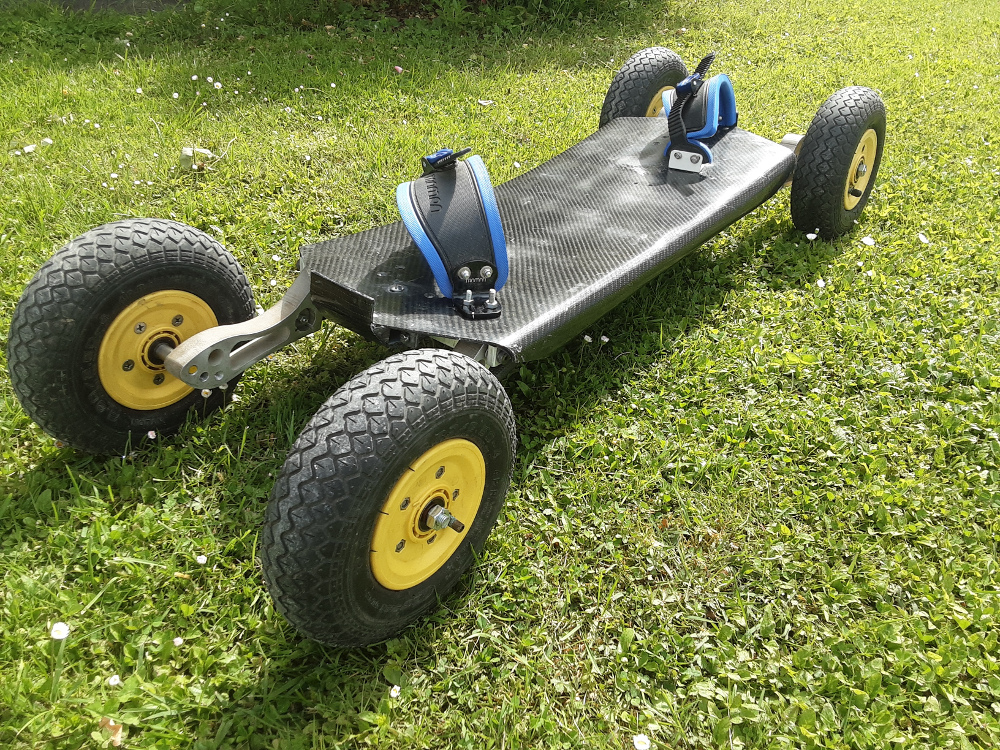

J’ai ressorti des bonnes grosses roues 9"x 3" de mes placards, dérouillé les roulements et bricolé des axes plus longs pour tester la position 9"/wheelbase de 95 cm
Elles sont lourdes (1kg pièce) mais ont une qualité de roulement incroyable.
Et elles sont plus à l’échelle de ce plateau.

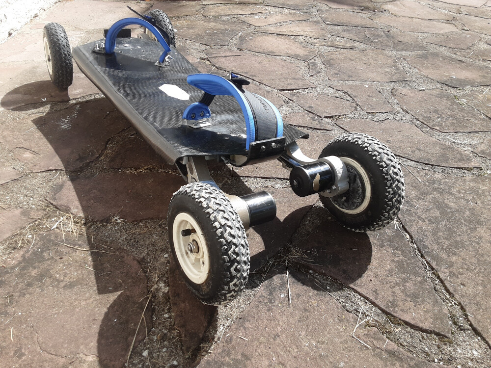

Dans ce cas, l’axe des roues n’est pas vissé dans le bon taraudage, d’où le problème (et en plus, la garde au sol est réglable avec les tendons)…
Pour une planche de plus de 15 ans, elle est en bon état (à ce prix, je vais peut être la racheter pour ma collec’ :slight_smile: )

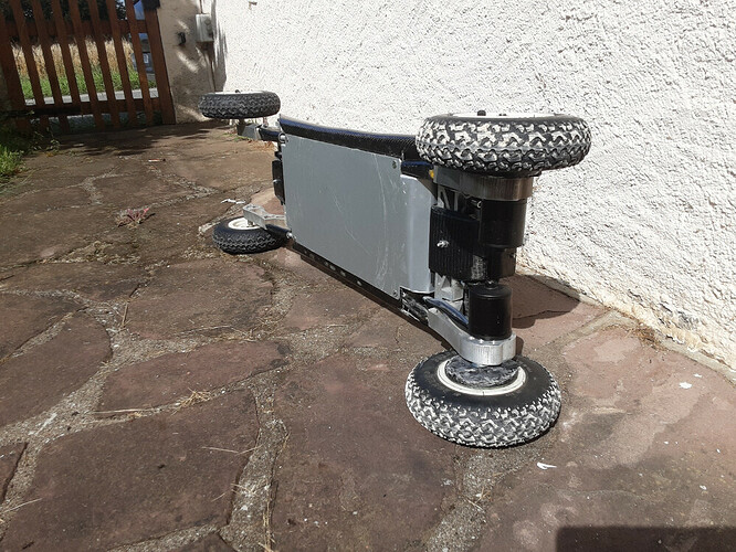

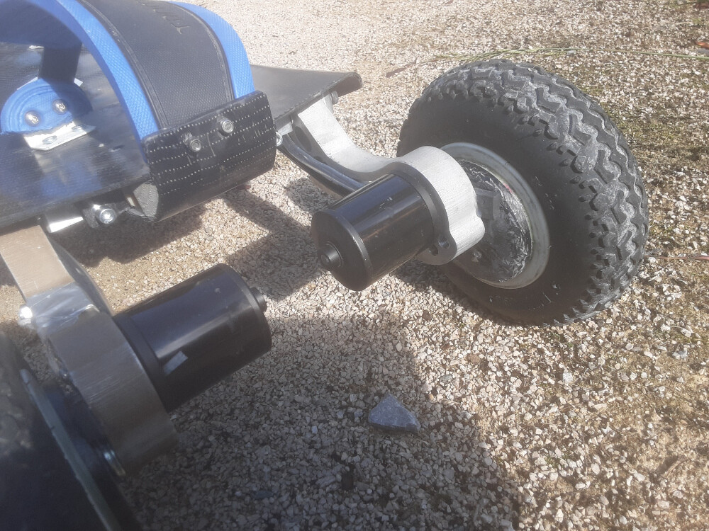

Une photo du nouveau motormount/carter pour des engrenages externes.
C’est un peu taillé à la serpe vu que c’est fait à la paluche mais j’améliorerais ça sur la version suivante avec de la découpe laser…

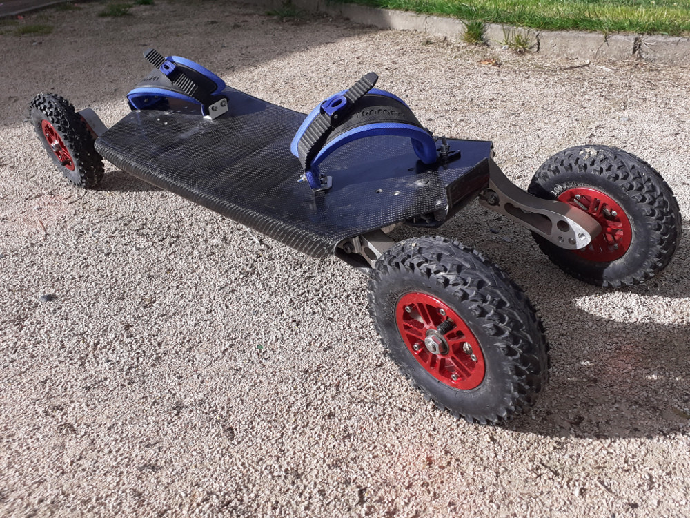

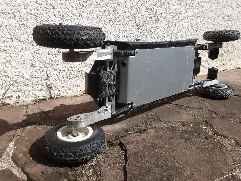

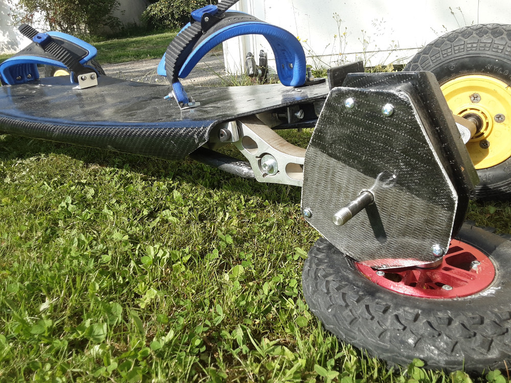

Après mes galères électro/électriques, j’ai enfin tout remonté, avec les carters de la transmission (qui frottent/couinent un peu) et l’antenne subtilemement dissimulée sous le bout de scotch blanc sur le plateau (il faudra trouver mieux).
NB : j’ai laissé ma planche un moment au soleil après les photos et elle était vraiment brulante …il va falloir peindre le carbone ou utiliser un autre tissu (lin?).
Pour les autres decks noirs (Trampa par ex) on s’en fiche un peu, mais je pense qu’ils sont bien plus épais, et les batteries sont pas presque collées à du carbone brulant, donc effectivement il faudrait dans l’idéal pas laisser la board au soleil, ou trouver un moyen qu’elle chauffe moins au soleil: (déménager en Bretagne/Normandie? :P)
