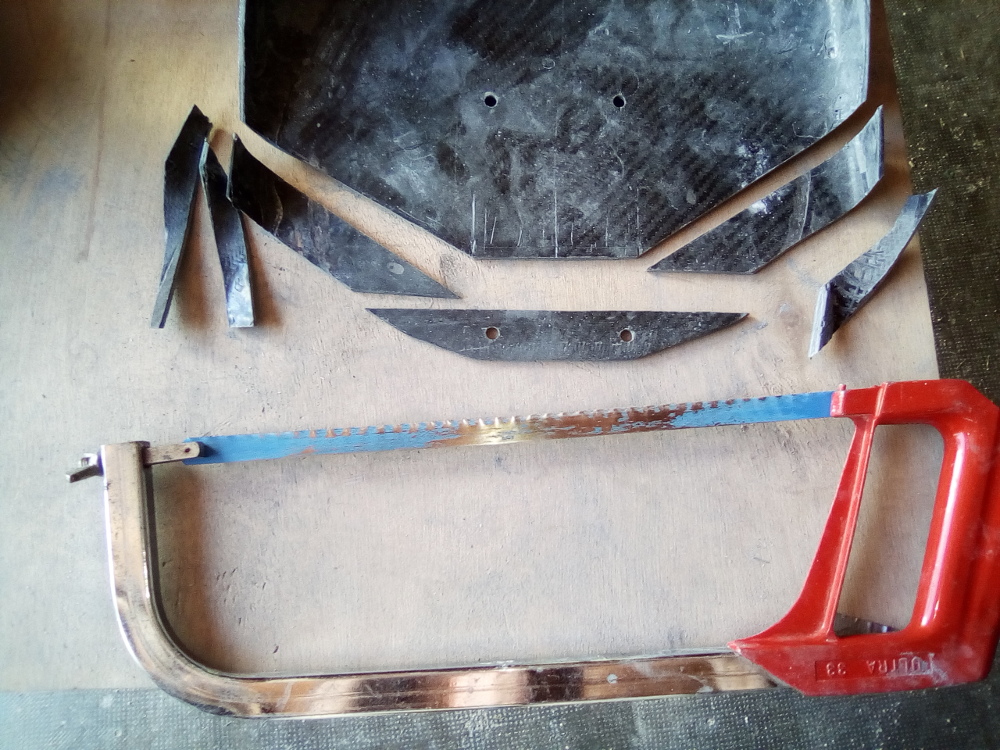

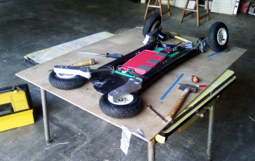

Week-end toilettage, à la scie à métaux…
Comme ca, on dirait qu’un camion est passé dessus. :rofl:
Sans rire, j’adore voir l’évolution de ta bête. :clap:

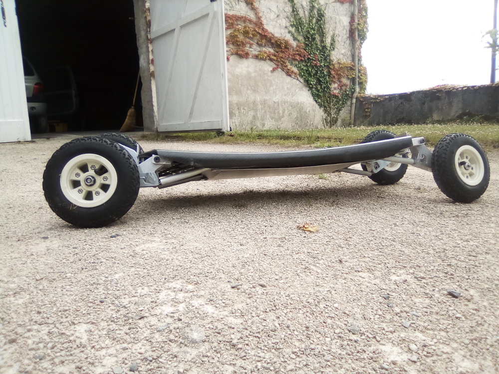

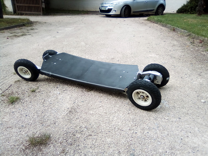

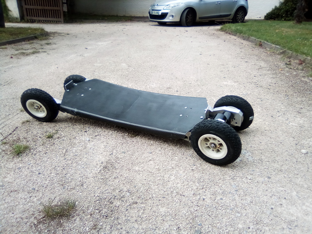

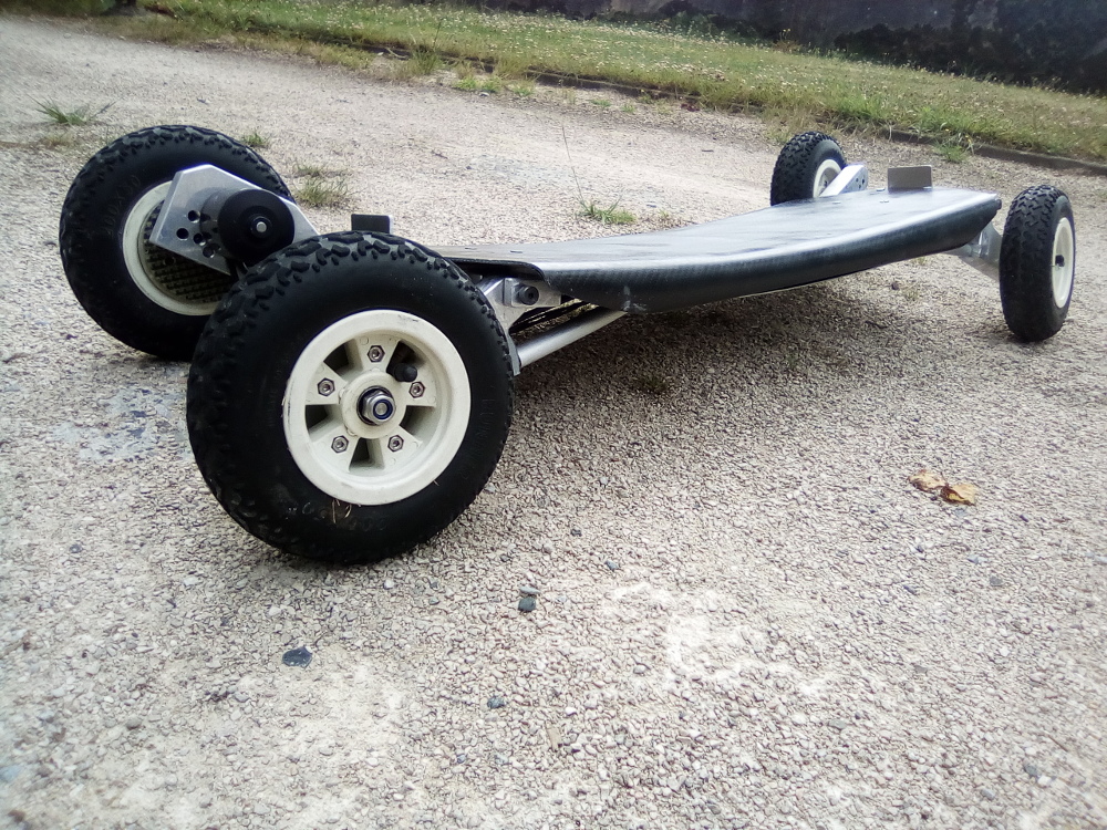

Merci.
J’en profite pour lui faire une petite coupe d’été…
« rafraichi sur les côtés et sur le devant » :smiley:
Bien dégagé autour des oreilles…

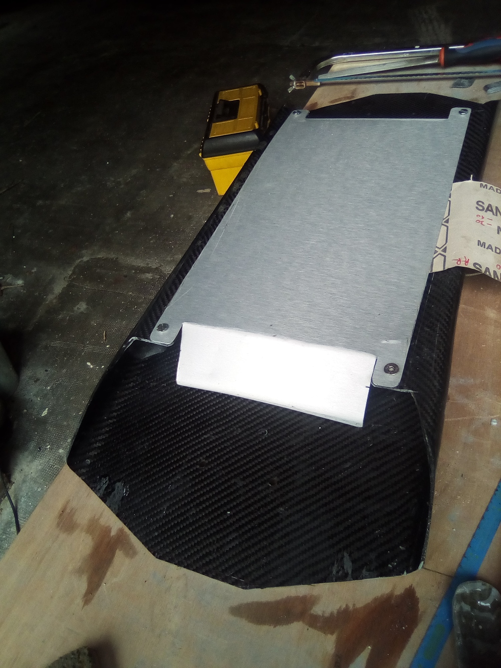

Reste à remonter le tout maintenant.
Calage…

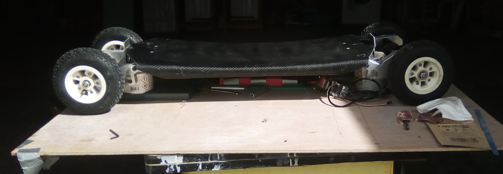

Besoin d’un coup de main !!
Après avoir tout remonté mon châssis, j’ai réinstallé le pack électrique (sans l’avoir débranché) et…ça ne marche pas!!
L’interrupteur s’allume, les diodes des esc s’allument, la diode du remote s’allume en clignotant puis en fixe quand j’allume la télécommande (ils se reconnaissent), bref tout semble fonctionner sauf que les moteurs ne bougent pas… (j’ai vérifié les branchements des câbles moteurs + sensors)
Si vous avez des idées, elles sont bienvenues!!
PS : ma batterie s’était bcp déchargée pendant mes tests/bricolages…est il possible que les "paramétrages moteur/esc aient été « perdues » et qu’il faille refaire la procédure initiale, avec le PC)
