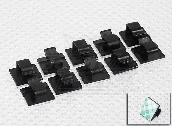

J’ai vu que tu utilisais des fixations pour crocheté les cables moteur à la planche. Tu aurais le lien du shop ? :slight_smile:
thx :smiley: yes comme je disais c’était pour vider un peu mon stock de matos (j’ai juste craqué sur les roues mais comme ça c’est parfait).
Le lien c’est ça :arrow: Tie-D-fils Cable & fils porteurs (10pc) 1,64 €
