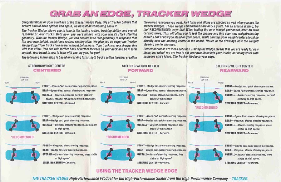

Dans quel sens sont inclinés tes pads actuels ? Tu peux plus coucher tes trucks pour les calmer.
Je suis dans le cas du 2ème centered (celui du milieu). Mais avec le tail que mon pads rattrape, du coup il est à plat et c’est donc plus le 1er de rearward (pour retrouver comme je disais à Leon le côté Surfboard) :mrgreen: ça marche plutôt super bien !
