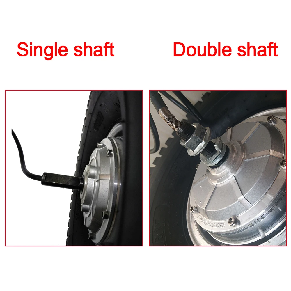

J’ai déja la batterie (backpack Hitachi 36V 10S8P) , le VESC, il manque juste cette roue là:
Buy now, c’est parti!
https://www.aliexpress.com/item/brushle … 3c00KmHqzY

Je vais attendre de recevoir la roue, mais c’est très possible qu’il faille modifier un peu la fourche pour accomoder un moyeu 2 cm plus large.

J’ai reçu la roue lundi par TNT,
Un peu de “backyard engineering” pour élargir un peu la fourche de 2cm.
Vu que l’axe est fixe, obligé de couper une encoche en bas de la fourche pour y faire passer l’axe, un peu comme sur un vélo en fait…
