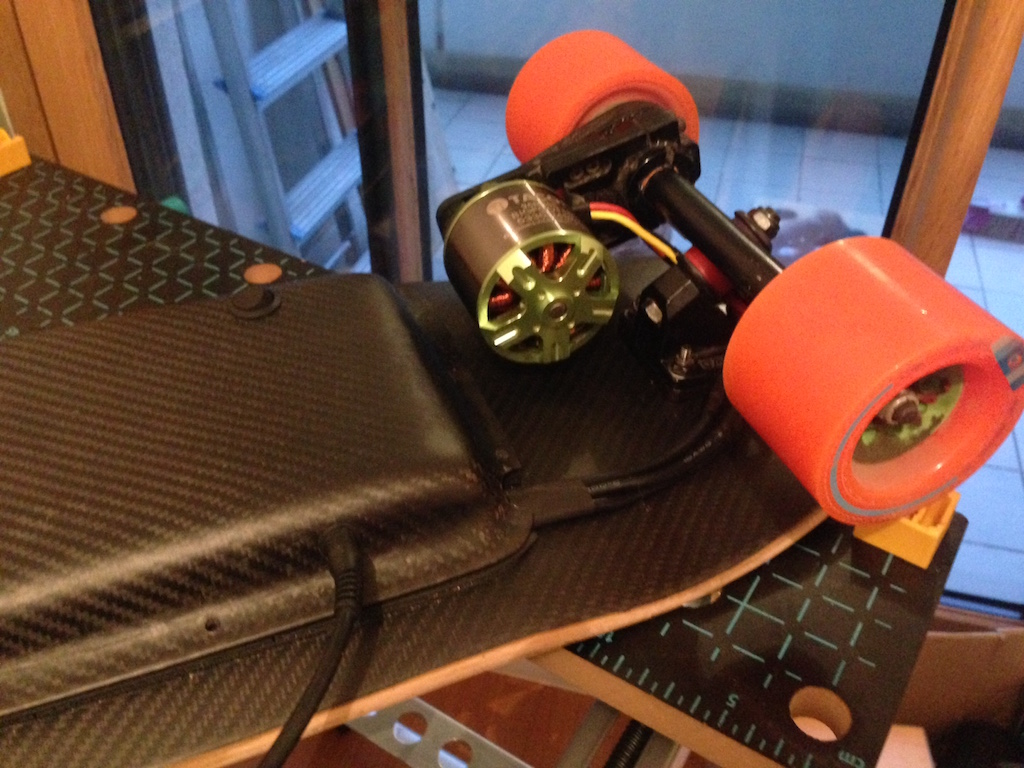

j’ai un de ces packs pour la board de mon fils
il y a le pack 8s 10 000 ma 35c ,l’anti spark et l’inter ,et un voltmètre + le chargeur
il te suffit de le relier au vario et récepteur
mais pas encore tester car toujours pas de vario moteur
je vous tiendrais au courant des que je recevrais le matos
je veux voir si je vais allez aussi loin qu’avec ma board qui a le même setup (vario:moteur) mais avec 2 4s 9000 ma 25c

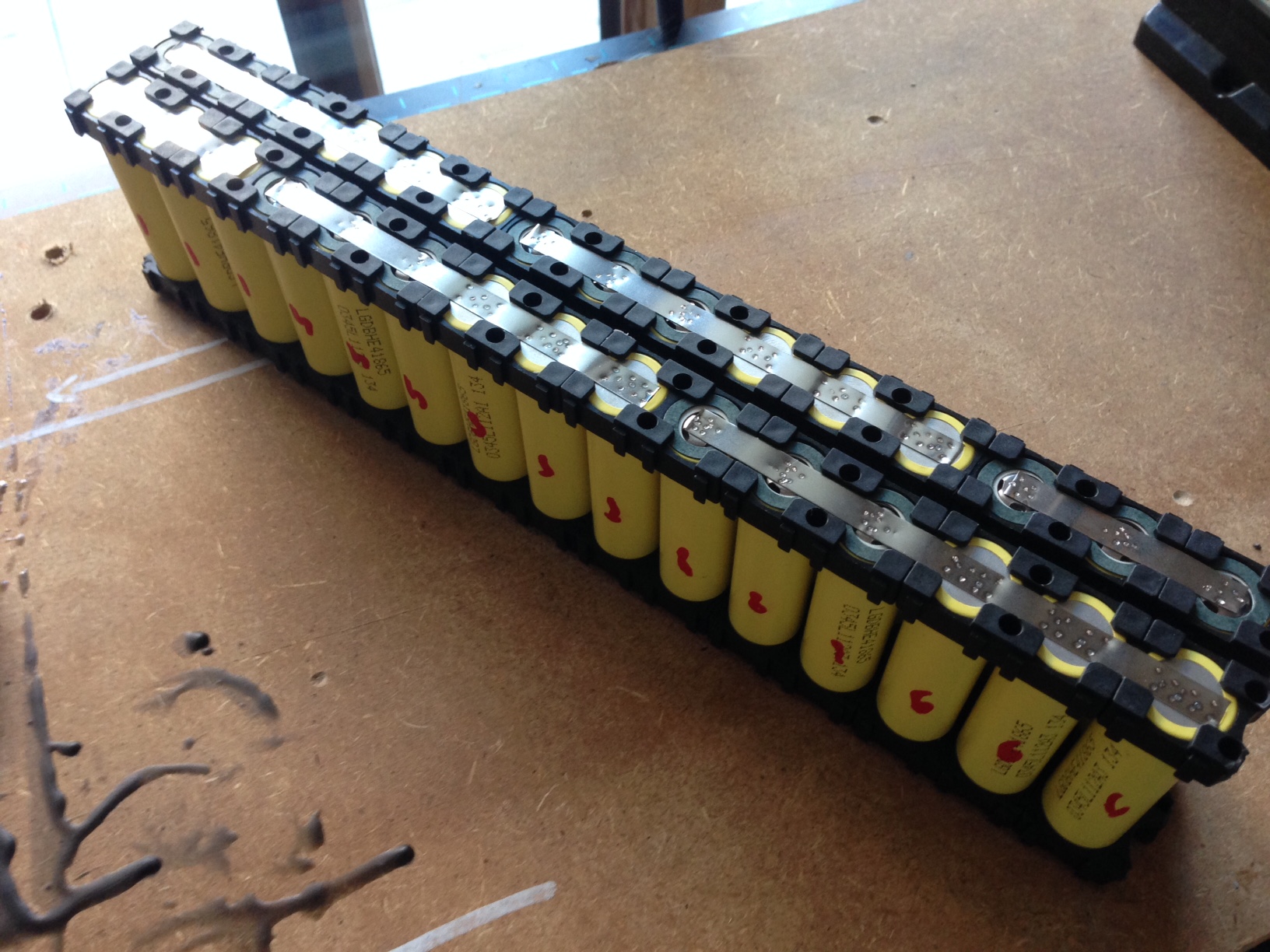

DIY ! faire un pack 18650 c’est (vraiment) un jeu d’enfant … avec un spot welder ou sans. En temps, faut compter 2 heures.

je veux ça maintenant ^^ ouai on voit des mecs souder direct au fer à souder dessus … mais faut faire gaff à la temp. c’est ça l’avantage du spot welder ?

yes, et tu mets du flux pour que ça prenne bien. le plus difficile dans un pack c’est de faire gaffe aux erreurs de jeunesse ou tu laisses pendouiller deux cables… + et - qui se touche ! j’ai eu ça sur mon tout premier pack il y a un mois (là ou je découvrais), l’étincelle était telle que ça m’a éclairer la chambre !!! mais bon, j’ai mis les 18650 à recycler et j’ai refais un pack en prenant plus de précautions

du coup toi t’as pris la méthode avec du nickel entre chaque cell ?
combien de point spotés par cell env ?

donc la tu charges 2 x 5S4P pour ton chargeur ? ou le bms remplace le fait d’avoir besoin de 2 pack (5S) reliés sur la même prise d’équilibrage comme le tuto de Fred sur les lipo en gros ? ça te prend cb env pour les +10ou11Ah ??
:oops: désolé j’en ai encore beaucoup en réserve en plus… faut vite que je trouve un moyen de remonter mon e-mtb pour venir rider et voir ça de visu :think:
il n’y a qu’un pack qui relie 10 fois en série 4 cellules en parallèle. Le BMS équilibre/charge l’intégralité du pack en un pack 10S4P

j’ai pris un peu de temps pour faire quelques photos sur un pack 10S3P que j’ai en cours… comme cela ça fera office de tutoriel
je vous poste ça dans la semaine. on voit sur la photo ci-dessous le nickel qui relie les blocs en séries afin de faire la transition.
Très propre, il va être vite rentabilisé ton spot welder
