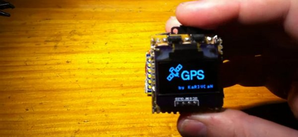

Ce petit montage électronique DIY en forme de cube est un GPS capable d’afficher sur un écran OLED quelques paramètres de base. Simple à réaliser, il est idéal pour débuter avec un montage à base de GPS.

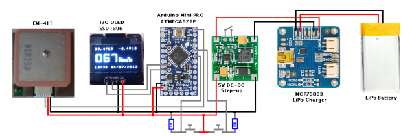

-Un module GPS EM-411 avec antenne intégrée
-Un afficheur OLED SSD 1306 : 128×64 pixels , 0.96? and 5V.
-Une carte Arduino Mini Pro à base ATMEGA328P
-Un convertisseur DC/DC 5V
-Un chargeur de batterie LiPo MCP73833
-Une batterie LiPo
-Deux boutons poussoirs
-Deux résistances.
Chacun des éléments ayant une taille assez similaire, il les a assemblé en étage ce qui permet de réaliser un semblant de cube. Il suffirait d’y ajouter un boîtier en ABS pour obtenir un produit vraiment fini.

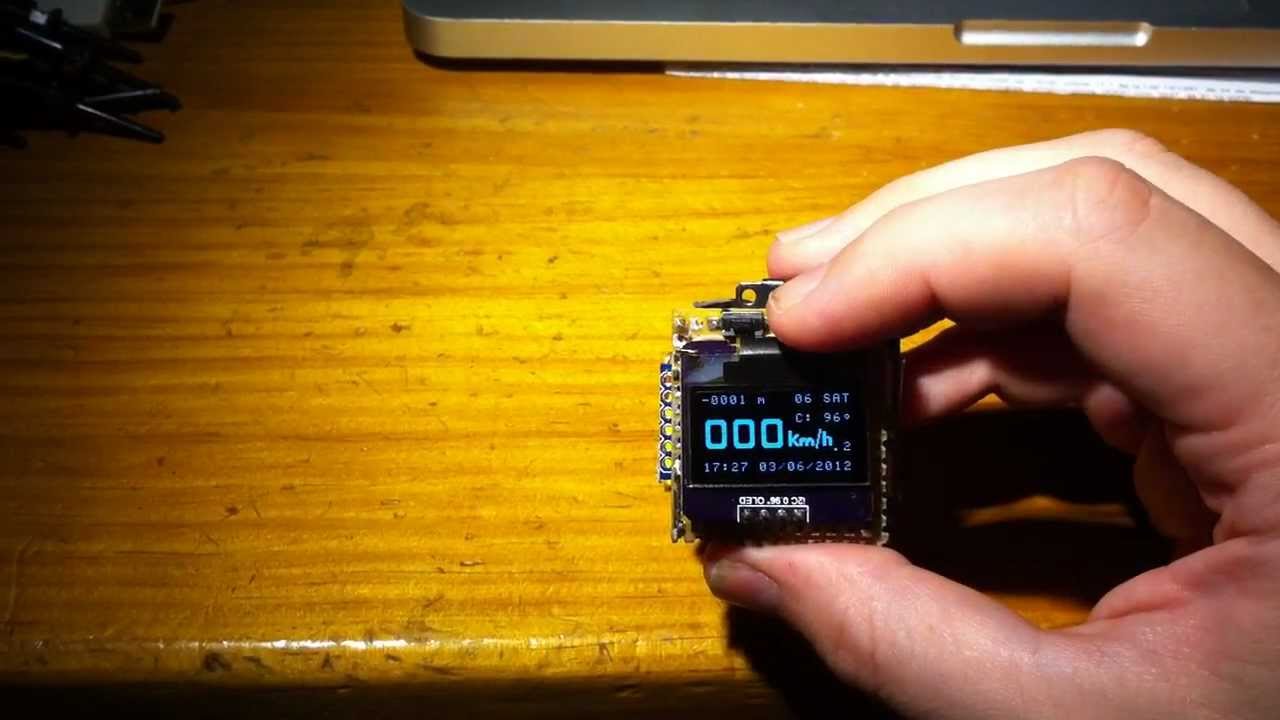

Karman a donc implémenté plusieurs fonctions dans son petit cube GPS , capables d’afficher les paramètres suivants:
-Vitesse
-Course
-Altitude
-Heure
-Jours
-Nombre de satellites utilisés
-Distance et course depuis un point mémorisé
