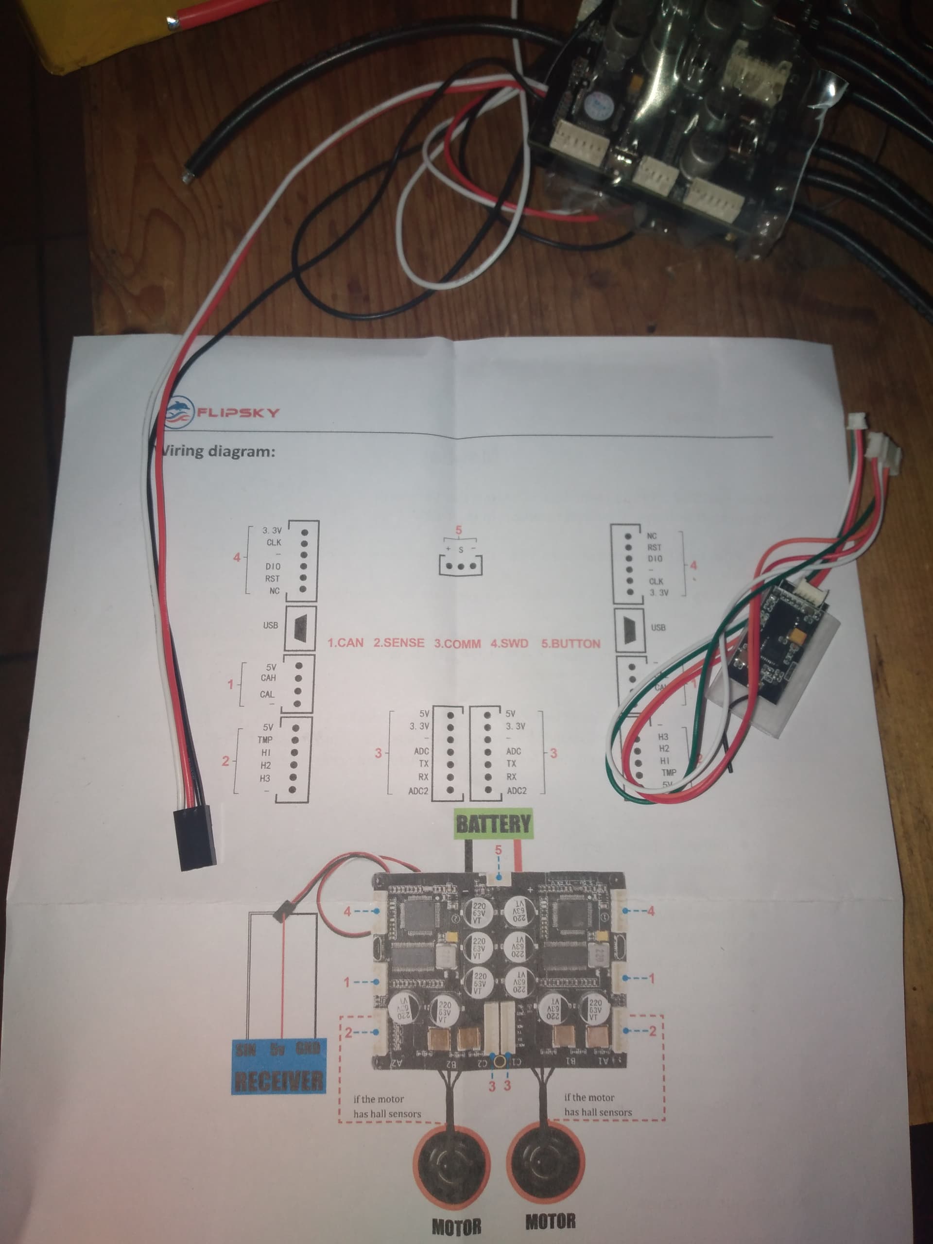

il y a un connecteur que je ne comprend pas non plus sur la flipsky 4.20 dual. 3 fil noté SIN 5V GND… et je ne sais pas à quoi il sert… cela dit j’ai l’interrupteur (on off fixe cette fois) 6 fils moteurs ( apparemment peu importe le branchement A1 B1 ÇA et autant faire la même chose pour l’autre A2 B2 C2)) mais fichu connecteur inconnu…

Ton connecteur cest plutot Sig , 5v , gnd ?
Ca doit etre pour le recepteur de la remote…trouves la doc sur le site flipsky…

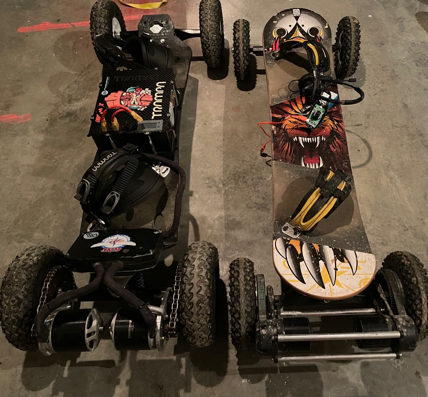

mes vesc sont vissés par l’arriere sur la plaque metallique … cela dit en bricolant les syl j’ai aussi decollé les esc , je les cales avec de la mousse et ca va bien
et désolé je suis pénible mais je redis , trouve plutot une syl donneuse sur lbc , t’aura tout en double y compris batterie ! non negligeable , et ne dépense que dans ce que tu pourra utiliser pour un nouveau setup plus jouissif encore , crois moi passer de la syl à la trampa c’est passer d’une golf a un hummer ! ( ma trampa est en 9 pouces )
Fils de la télécommande a droite, les 3 fils inconnus a gauche avec super notice

a gauche c’est pour brancher justement une carte receiver telecommande …
tu nn’as pas la meme connectique , va falloir que tu adaptes
a droite le cable me sembla pas etre un cable telco , normalement y a que 3 fils
