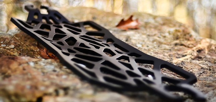

Les Threesix sont des planches de downhill donc je ne doute pas de leur capacité mais du coup j’aurais pê attendu un deck plus léger.
ouai trop belle c’est le poids dommage c’est clair en carbonne il serait peut être moin rigide mais ça pourrait être cool aussi !?..

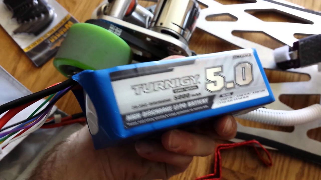

motor: 245kv 6364 turnigy sk3
batteries: (2x) 5000 mah 6s running parallel
receiver, wiimote, ESC, trucks, bearings, wheels and pulley system from diyelectricskateboard.com.
Motor, wiring, batteries, battery testers, XT90 connectors from hobbyking.com

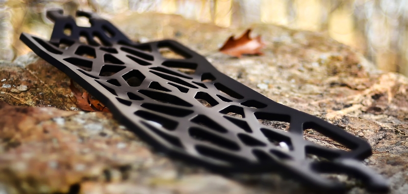

il doit y avoir moyen de faire un beau boîtiers en maîtrisant la résine et fibre pour faire une belle forme transparente pour garder l’esprit du deck et dessiner une armature de la couleur du deck avec des formes géométrique pareil en 3D Print ! ça me fait rêver …

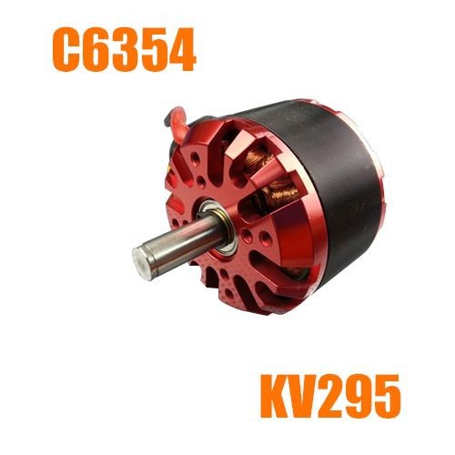

…bon là c’est 38$ à partir de 10 pièces, avec 100 kv de moins juste pour le style

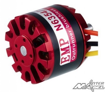

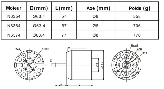

En fouillant, pour rêver un peu, j’ai trouvé ça Moteur brushless N6354-15 200KV pour jouer le jeu en red power :twisted: :
Caractéristiques :
Modèle : N6354/15
Kv : 200
Poids : 558g
Résistance (MΩ) : 68
Consommation à vide : 1.7A
Nombre de tours au bobinage : 15
Diamètre axe : 10mm
Puissance max : 2590W
Puissance d’utilisation : 2120W
Contrôleur conseillé : 90A (non inclus)
Tension : 4-10S Lipo
Hélices suggérées :19x10, 19x12, 20x8 90,90€ moins de 100€ avec frais de port et livraison 48h …
Z’en dites quoi c’est valable sur papier non :roll: !?
Le même chez aliexpress était à 44$/pièce !!.
Sur motors-biz en 250kv à 30US !?..

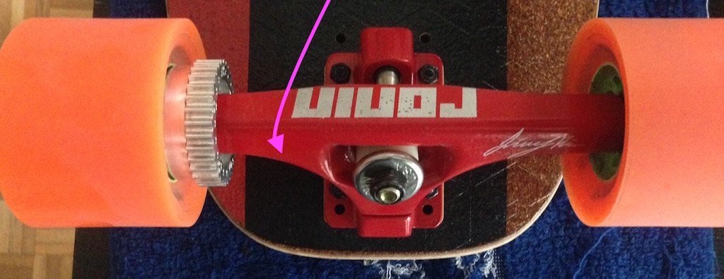

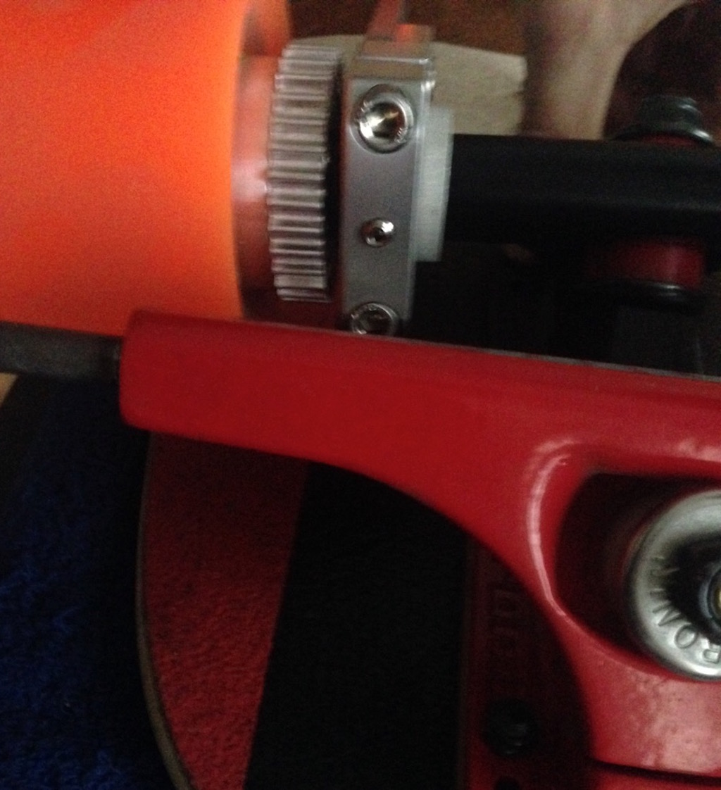

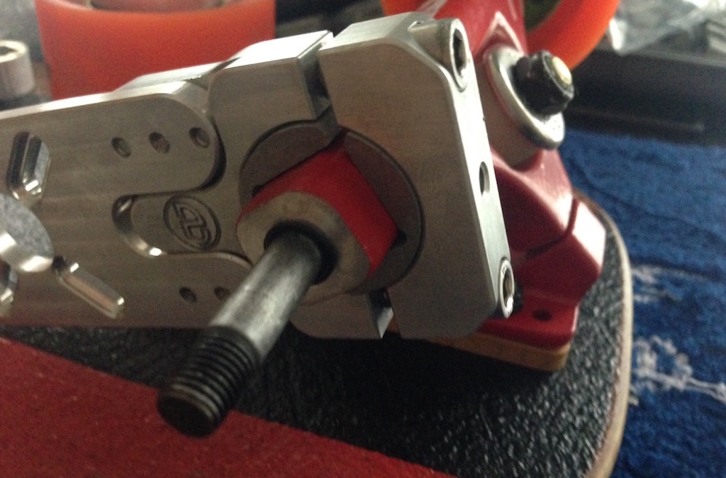

ouep, pas encore possible; voici des images de mes tests. Il faudrait faire une pièce 3D qui prends en compte le shape du hanger du truck qui s’arrondi. Je vais voir si je fais pas ça avec du polymorph ou de la pate à modeler durcissante pour prendre l’empreinte et ensuite je fais la pièce en carbone/epoxy.
Au passage, le combo Truncated 33 et Ronin Cast avec un cup riptide et des bushing Venom 95A (Glow in the Dark) pour 72kg… c’est une tuerie monumentale en ride !!!
voici des images d’un début de feedback que j’ai fait à Richard. Pour le fit en dual rear, pas certain que ça passe avec des RSPEC par contre quasi sûr avec des Turnigy en 245kv (ou proche)

j’aurais pas de news de Richard, je lui fait un feedback sur les essais; après pas sûr qu’il se lance dans la modélisation de la pièce spécifique car c’est plus complexe que de prendre quelques côtes sur un truc hanger droit.
Fred en a acheté par contre je sais pas si c’est une légende, mais il semble que en 12S mieux faut rester dans un Kv moteur en dessous de 190. Après, il est possible de gagner 5mm… avec des spacers… mais je doute que l’écrou qui tiens la roue sur le truck soit assez long (ça je peux vérif), mais c’était déjà short sur les calibers 184.
Et en mettant 4 ou 5 petites rondelles en plus côté trucks de la roue (les toute fines qu’on met déjà de part et d’autre de la roue) ? juste pour les 2/3/4 mm manquants sans aller jusqu’à 10 mm ?
