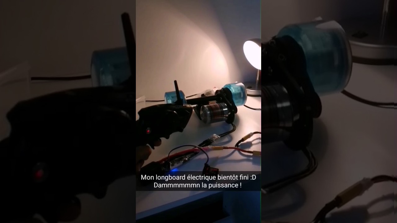

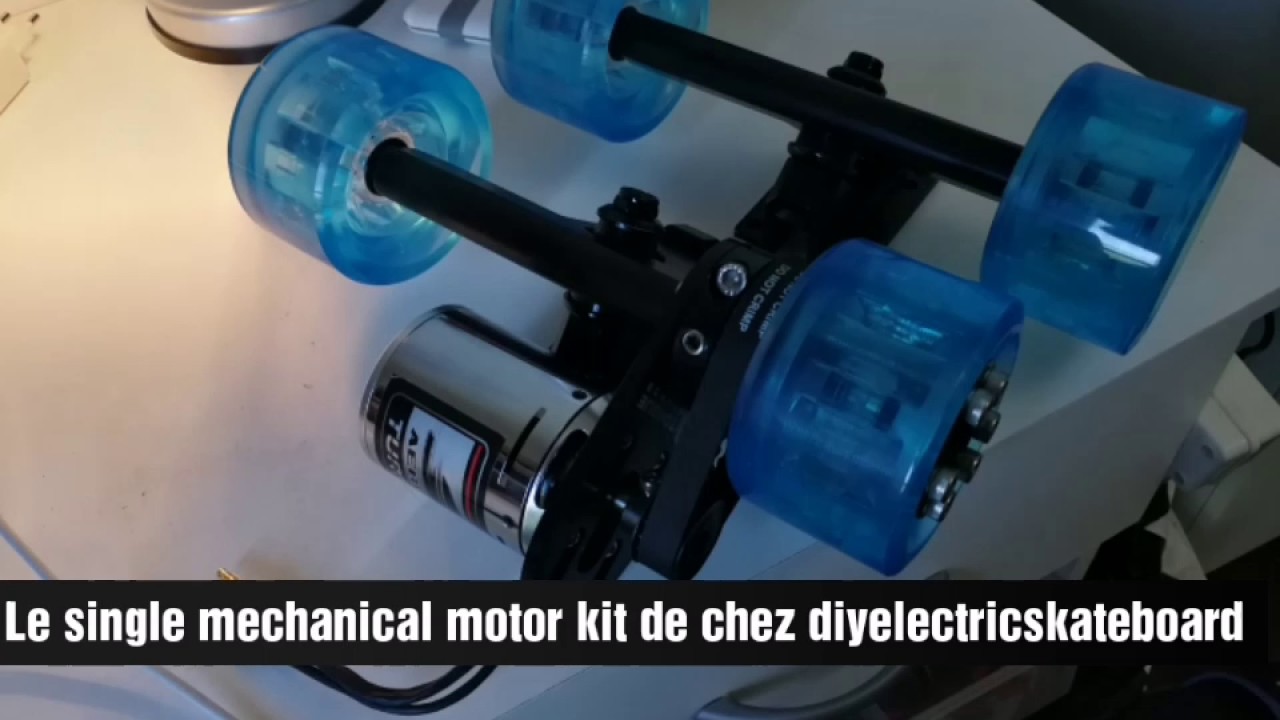

A le demande de tous j’ai fait une petite vidéo pour vous montrer un peu ce que j’ai
Il me manque juste à régler le problème de la radio et du vesc et de monter tout sur un deck de longboard et je pourrais enfin rider… ![]()
