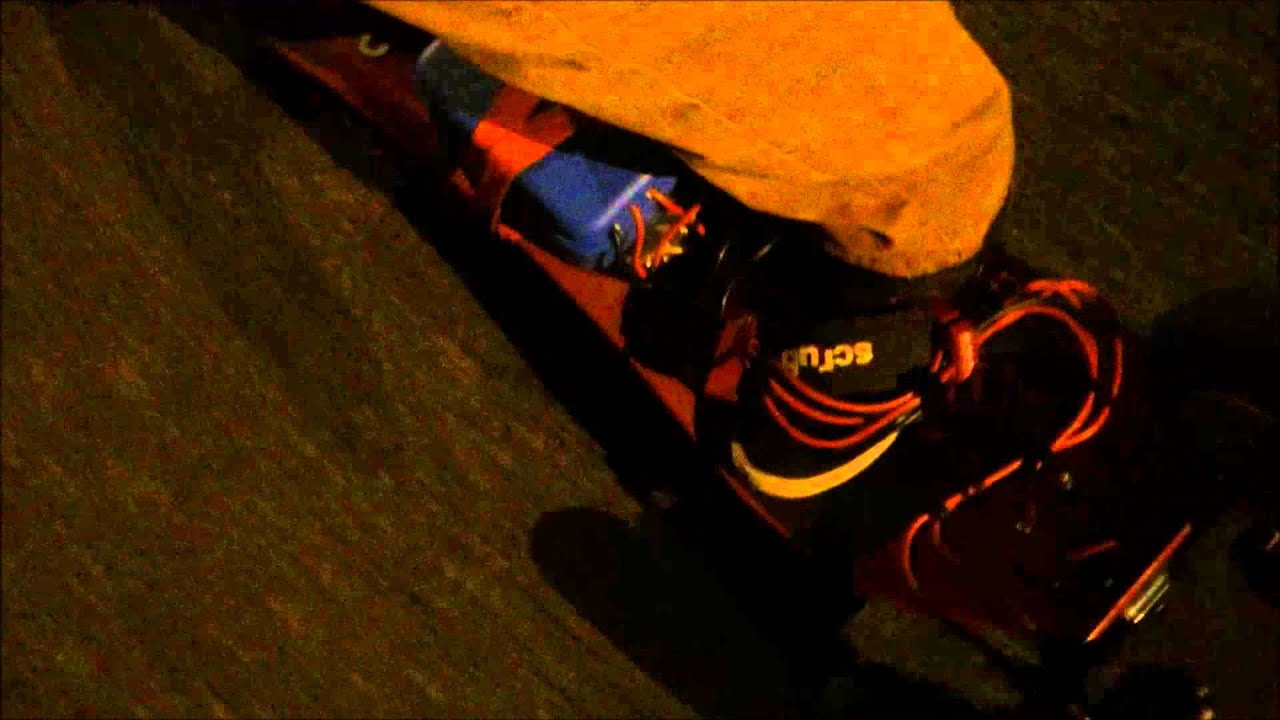

Ta pas un peu abusé sur le boitier a batterie ? Si le gros jaune sous la board il va frotter! :slight_smile:
j’avoue ça doit pê touché en descente de trotoir et encore ! mais 10’000’000Ah :lol: je vais pouvoir aller à Auxerre A/R avec :mrgreen:
ça roule :mrgreen: !!!
C’est encore loin d’être fini par contre
mais ça fait déjà énormément plaisir le petit tour du pâté de maison :smiley: Bien que déroutant pour un 2ème essai sur mtb !

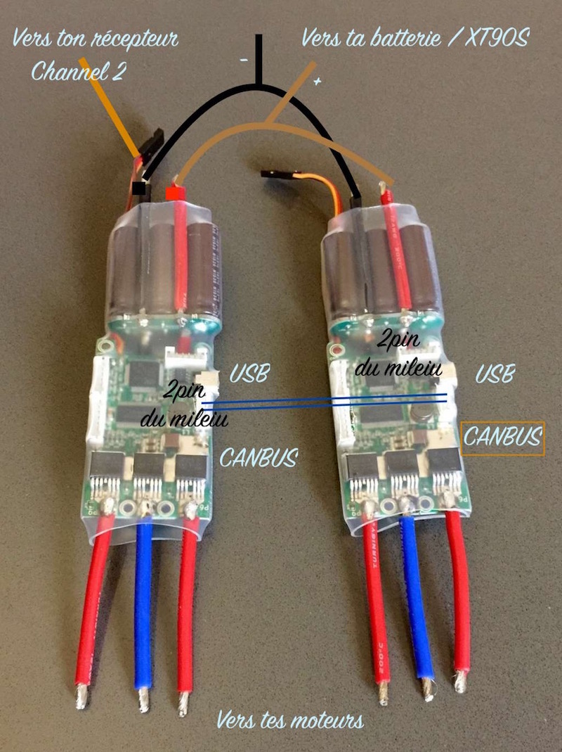

belle surprise ce matin donc, un retour de David pour mes VESCs :
Mail en français cette fois :slight_smile: avec numéro de suivit (envoyé le lendemain de la commande),
et une photo de ce qu’il y aura dans le paquet :stuck_out_tongue:
Vraiment top les prestations de services !!!
:smiley:
cool, en plus il a rectifié le cable PPM suite à mon retour - vraiment top David.
Bienvenue dans le monde du VESC ! ca va te changer la vie… grave!
Merci beaucoup okp :mrgreen: ça va être super !!
Le petit cable que tu as entre les 2 c’est un ppm donc !? Je me disais que la description des 4 broches c’étati étrange comparé à ce que j’ai vu chez toi :roll:
non, le PPM (Pulse Position Modulation), c’est le cable qui relie ton VESC à ton récepteur (il y a donc un cable PPM par VESC). Tu pourrais utiliser un cable Y afin de relier tes deux VESCs à ton récepteur mais tu enlèverais une partie de l’intelligence de coordination du VESC.
Sur mon montage (et donc sur le tiens!), tu auras un VESC (ID 0) avec son cable PPM qui va au récepteur, et un autre VESC (le slave ID 1) qui recevra les instructions (du master ID 0) via le CANBUS (4 pin mais uniquement les deux du milieu sont utilisés) pour relier les VESCs entre eux.
ps: mileiu = milieu :smiley:
haha TOP ! Merci okp pour le tuto détaillé :wink: ça déchire !
ok je comprend mieux le coup des 4 broches mais 2 câbles :smiley: !!
les VESC 0 et 1 je me rappelle, mais j’en ai pas finis :geek: j’en apprends encore et toujours sur ces VESC toute la partie connectique et le vocabulaire je suis un peu pommé :lol: …
