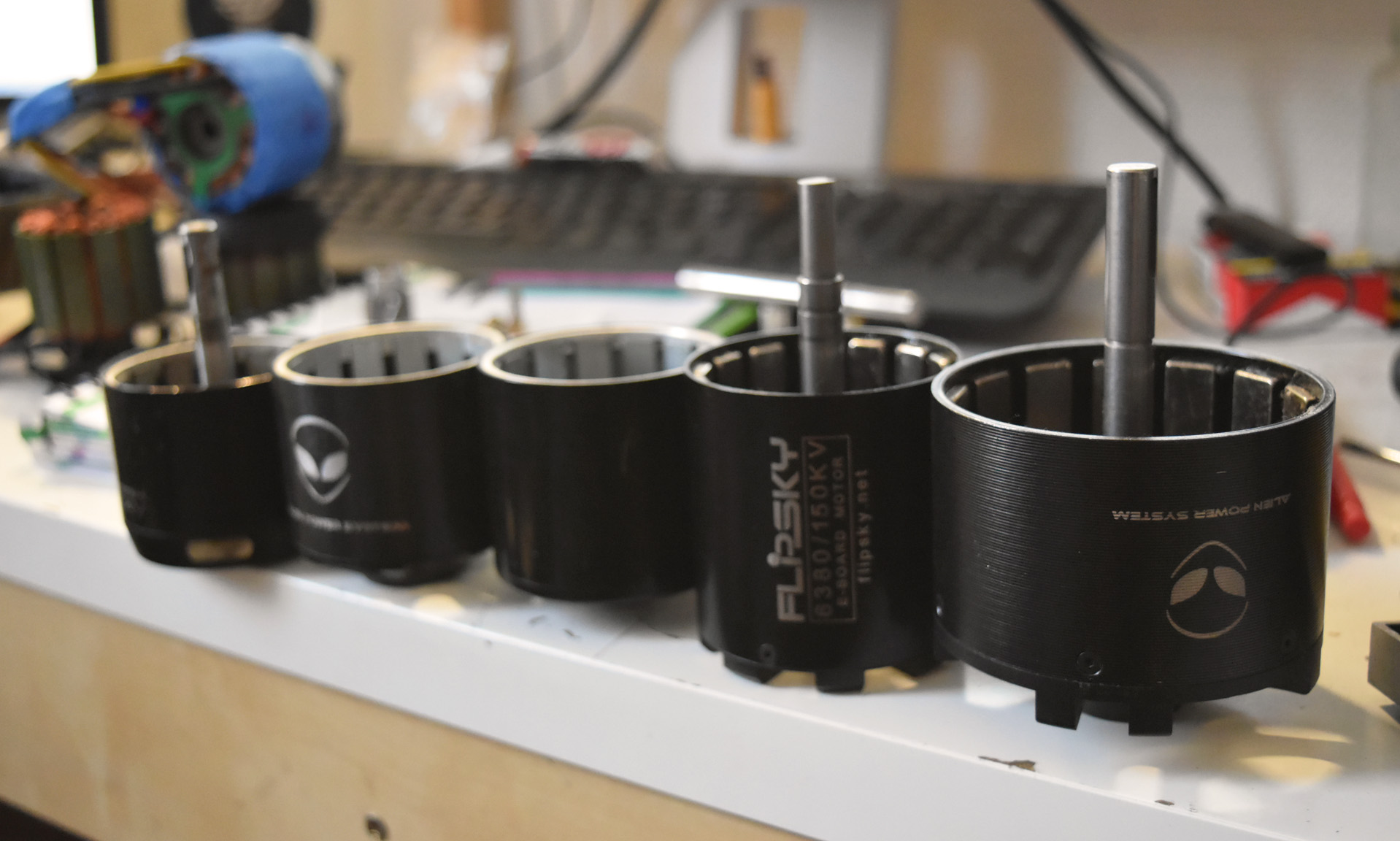

Sinon je crois que j’ai enfin réussi à me faire entendre et vais recevoir deux rotors de rechange (d’ici le mois pro jspr) …

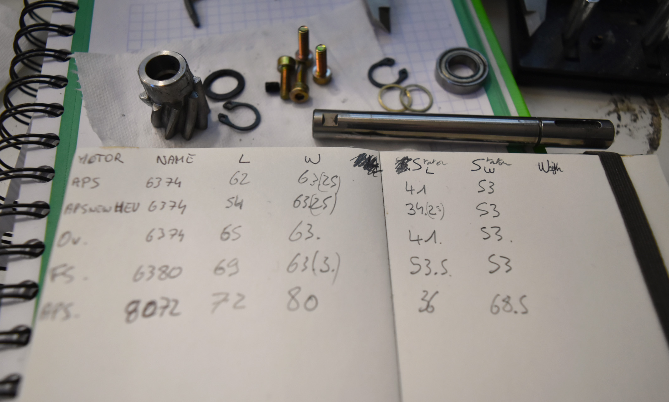

En tous cas les FS 6380 150kV, blaguent pas sur la taille du rotor/stator !
L = longueur du rotor
W = Diam. //
SL = longueur du stator
SW = diam. du stator
