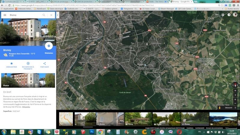

Je suis à Brunoy (30min Gare de Lyon), y’a la forêt de Sénart juste à la sortie de Brunoy, et vu que j’habite au bord de l’Yerre qui est longé par un sentier je peu directement rejoindre la nature et ne pas la quitté de toute une sortie.
vu de la fenêtre :
Google Map des alentours :

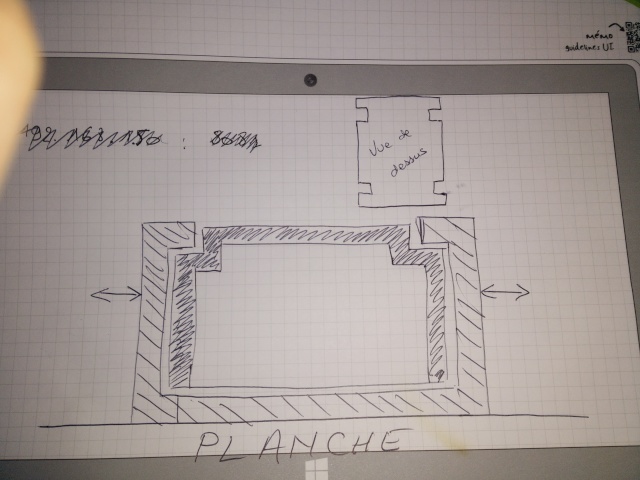

J’ai envie d’un truc le plus « intégré » possible, étanche au possible (donc je garde tes petites boites de près), en carbone (pour paré au mieux des chutes)… une base 3D pour l’agencement sous une coque carbone « jointé » à la board m’irait bien, toujours en mode « capot de voiture » pour pouvoir enlever les lipos sans enlever les caches :geek: mais la board est tellement flex … qu’il vaut mieux penser à une boite fixée à des tiges qui laisseraient un peu de mou/manœuvre au flex.
Je me suis fait une session de tuto fusion 360 jusqu’à la 6 et il me reste que 2 jour d’essai !..
bref je vais commencer par des petit dessin croquis je crois et au pire se sera mousse pu sculpture sur la board pour épouser au mieux au moins pour les ESCs ! je me vois pas avec 2 grosses boites élec :roll:

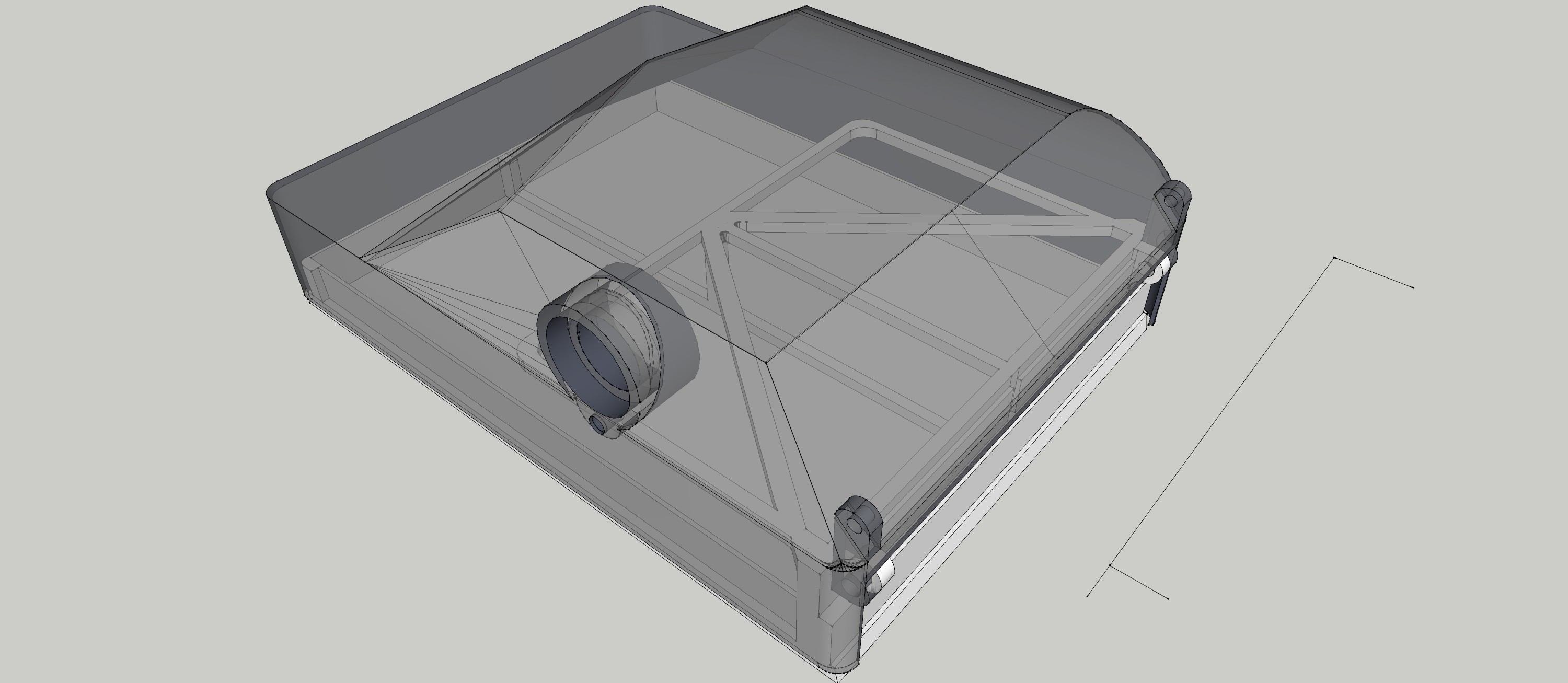

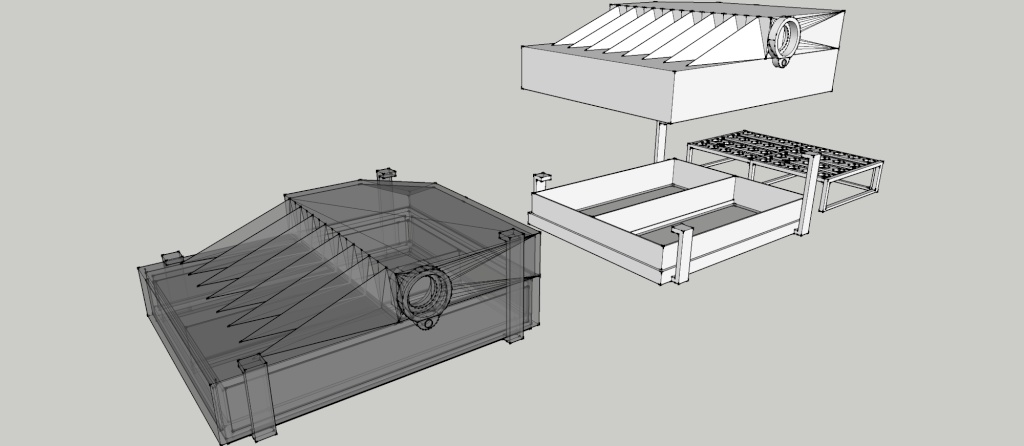

Hi there ! voilà l’idée qui est ressortie :
Un socle « armature », avec de fines paroies qui remontent un peu pour éviter toutes éclaboussures. En bas 2 x ESC Alien 120A (j’ai compté 16cm de longueur pour l’esc avec les connecteurs), en mezznine
le PowerSwitch, UBEC et récepteur. Et le couvercle/boitier en mode « capot » avec le trou pour le bouton du power switch avec une petite trappe anti-boue.
(Les 2 fixations supplémentaires n’étaient pas prévues, mais je me suis dis pourquoi pas pour le wattmêtre pê le temps de prendre la conso max. D’ailleurs on peut juste l’utiliser avant et après sortie pour comparer l’ampérage et en déduire la consommation c’est ça ?)

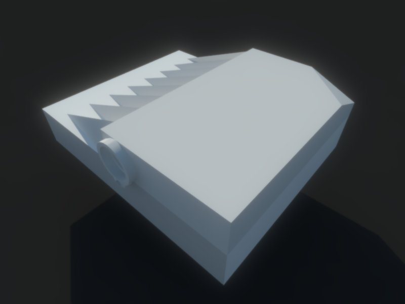

Une autre idée de couvercle… juste pour un peu plus d’esthétique :
Vous en pensez quoi ?
Vous feriez quoi comment système de fermeture ?!?

je vais lancer l’impression test du socle (qui sera en 2 partie) pour la soirée : 5h :geek:
j’ai incorporé les trous d’arrivé moteur, faudra/ait jointé un peu ça, ou trouver un genre de bague caoutchouc…
Vivement la suite !
suite à une proposition de « lockage » du socle/boitier de Arsenic je vais retrailler un peu la modélisation avant d’imprimer en faite ! Je trouve son idée pas mal du tout ! :ugeek:
chouette idée !!!
ouai carrément ! qui mérite d’être travaillée !! Je vais donc me remettre là dessus … après un peu de bricol’ :mrgreen:

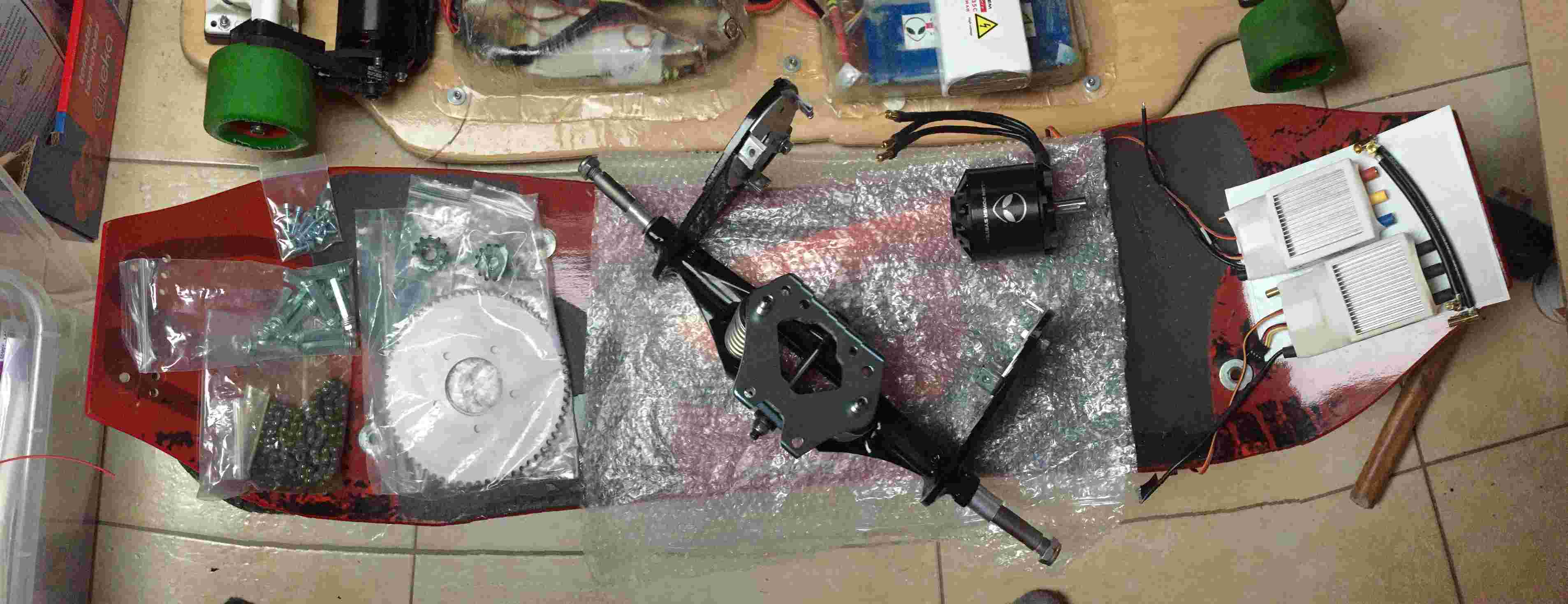

Hello e-sk8teurs,

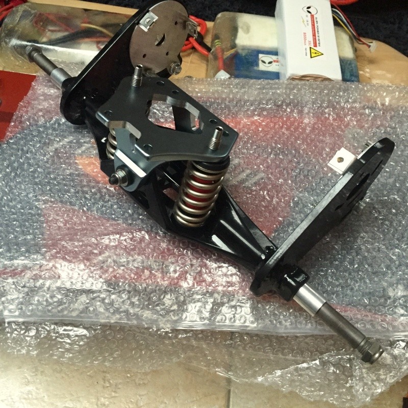

donc hier réception et déballage du pacquage Willozboard :mrgreen: !
Une chose à dire à l’ouverture et découverte des pièces : c’est super propre, du très bon boulot ![]()
pour percer les nouveaux trous pour le truck Vertigo, je me suis fait un patron :

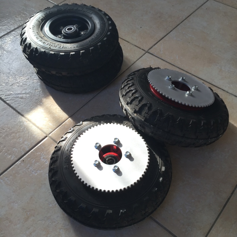

Montage des entretoises et couronnes 65T :
Je vais attaquer « Faire un méplat sur son axe moteur » à 90° :ugeek: !!
Mais avant petit tours de board, il fait trop beau !
Have a good beautifull riding day ![]()
super propre. tu as mis quoi comme dampas dans les trucks ? tu vas mettre du carbone sur ton deck pour enlever un peu de flex ?

C’est les RED TRAMPA DAMPA - 80A SHORE - 3 STAR FIRM STEERING.
Oui j’ai prévu carbone dessus/dessous, mais je vais attendre le passage en sous vide :geek: !

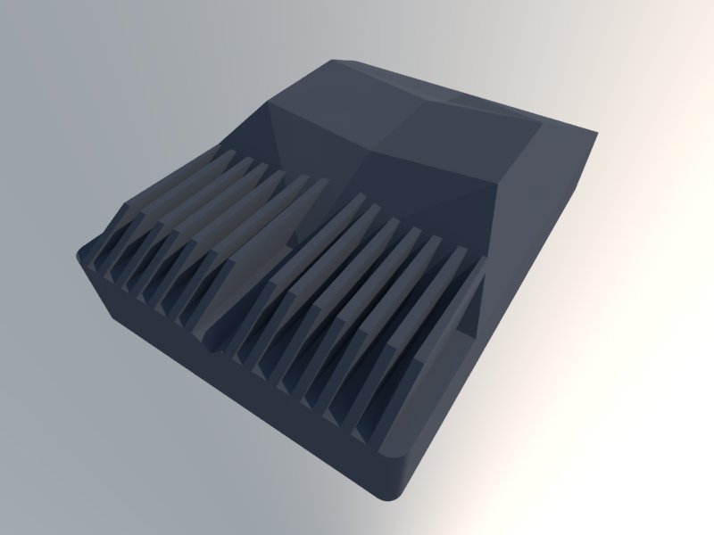

Hier soir petite avancé du new system de boitier :
Je suis un peu dég de n’avoir fait aucun chanfrein/arrondi des angles … c’est très/trop boite pour le moment … il faut que je trouve la motif de remodéliser ça :ugeek:

on dirait une super structure! hahaha … possiblement déformation professionnelle
