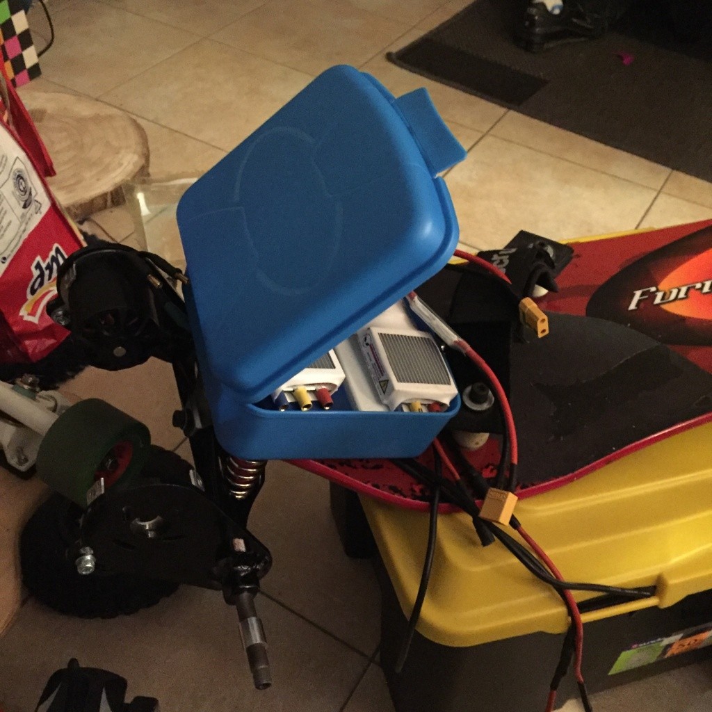

Alors en faisant les courses à midi, je suis tombé sur une petite boiboite pas forcement esthétique et 100% étanche mais qui à du être créer pour mon projet :lol: vu quel s’ajuste parfaitement aux éléments et au prix d’1.19€ je vais partir la dessus pour prototyper au plus simple :roll:
Mais du coup avec 2 moteurs, pour les 6 câbles qui vont jusqu’au centre de la board et bein il me manque 2 mètres câble :? … et une nouvelle commande une !
Cool cette boite! Ils ne chauffent pas tes esc? Tu n’es pas obligé de trouer ta boite pour mettre les dissipateur a l’extérieur?

Cool cette boite! Ils ne chauffent pas tes esc ? Tu n’es pas obligé de trouer ta boite pour mettre les dissipateur a l’extérieur?
Bienvenu chez Action
Si, c’est effectivement conseillé, j’hésitais à plutôt mettre une grille en haut de boite au dessus des radiateurs et ajouter un ventillo (j’en parlais « Mise en place de l’électronique ») sur le dessus de la boite avec encore une grille fine (pour éviter que n’importe quoi rentre boue/gravier etc…
Et vu que j’ai pas assez de cable pour aller jusqu’au milieu de la plache et que la boiboite tient à l’arrière je vais faire des essais comme ça !
