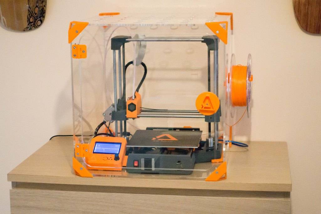

Le caisson officiel Dagoma est très bien pensé ! Emplacement pour une bobine, différents accès sur les côtés ou à l’arrière pour accéder aux éléments clés, c’est cool !
C’est classe !
Par contre, pourquoi ils ont fait des trous sur le dessus ?
Ca permet de garder la chaleur dans l’ambiance et évite un peu plus le warping.
en effet, j’ai pas trop compris pourquoi… peut être éviter de prendre dans la face des gaz nocif quand tu ouvres la porte ?
J’ai passé l’hiver avec ma Dagoma dans le garage (parfois à 3/4 degrés) avec un caisson rudimentaire qui ne comportait pas de face arrière (donc la chaleur partait clairement par la…) et ça n’a pas posé de souci de warping… Je crois que c’est plus les “courants d’air” que la Dagoma n’aime pas.
Tu as un plateau chauffant sur la tienne ?
En effet, quand la mienne (pourtant fermée) était près de la fenêtre du salon (simple vitrage, mal isolée) en hiver ça me faisait pas mal de warping.
Depuis qu’elle est dans un placard, j’ai moins de problème.
Pas de plateau chauffant… C’est la Dagoma de base, non bidouillée, pièces d’origines. Dès que le caisson fut installé, j’ai pas eu une seule fois du warping (j’utilise aussi de la 3DLac , une laque qui améliore l’accroche sur le builtak)
