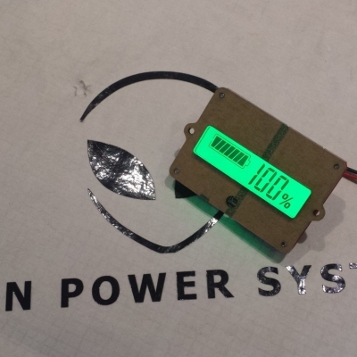

Oui j’ai rechargé à 100% ce soir.
J’ai fait le test avant et après recharge. A midi, j’avais déjà remarqué qu’il n’y avait rien sur l’écran, mais j’avais pas le temps de m’en soucier.

sinon pour l’afficheur il est indépendant du bms non ?
donc devrais pas avoir de soucis si ce n’est que l’écran n’affiche (pour moment, ça va vite se résoudre :wink: ) mais je crois que c’est un afficheur de batterie, par le voltage, donc avec les LiPo qui chute d’un coup, c’est pas super précis car passe de 60 à 40 puis 20 % d’un coup. mais c’est mieux quand ça marche c’est sur !
A confirmer mais je crois c’est qu’avais mis okp dans un 2ème temps après les wattmètre
Tout ça pour te rassurer sur ton élec / bms etc qui ne devrait pas être toucher et en empathire :wink:
Si ce n’est “qu’une info” ça me dérange alors pas trop, même si ça me titille et que c’est quand même vachement confortable d’avoir cet info pour savoir si on peut encore rouler ou pas ^^

it could be that the BMS needs some load from the motors to reset. I will also ask Attila tomorrow morning, since he he assembled it. No worries, we get that sorted out! :slight_smile:

Vous comprenez ce qu’il dit par " BMS needs some load from the motors to reset" ??
Je suis pas sûr de mon coût mais je pense que ce serait ça… pour moi …

je suis plus franglish non plus, mais il veut pê dire que tu devrais rouler un peu avec la board allumer pour que les moteurs tournes et que le tout se synchronise … tu lui as fait passer la vidéo ?
L’écran s’éteint mais après tout le setup fonctionne quand même non ?
Oui je lui ai envoyé la vid.
Et oui tout roule. C’est pour ça que j’ai trop envie de tester ça sous une planche !

David m’a donné quelques trucs à faire, et si ça marche pas, il me renverra l’élément défectueux.

Suite à mon problème avec l’affichage de le BMS, David m’en a renvoyé un autre. Mais ça marche toujours pas.
David m’a dit de recharger pour voir si le BMS se réinitialisait, il m’a dit aussi d’essayer de débrancher le VESC, mais rien a faire, ça veut pas s’afficher. Il s’allume et se coupe de suite.
Si quelqu’un a une piste à creuser, je suis preneur.
David m’a proposer de lui renvoyer le boitier complet pour qu’il check le problème, mais bon, j’ai envie de garder le boitier et finir mon deck pour ENFIN rider un peu.
Et l’affichage en soit n’est pas un problème, juste un confort en plus, non ?

peux tu faire des photos de tous les composants ? tu parles de l’affichage du voltage non ? pas du BMS ? il nous faudrait des vidéos pour pouvoir t’aider.

Oui c’est l’affichage.
Apparemment tout le reste est ok.
On voit malheureusement pas grand chose, un plastique dur cache la suite des fils et je sais pas où ça va. Est-ce que ça peut aider ?
