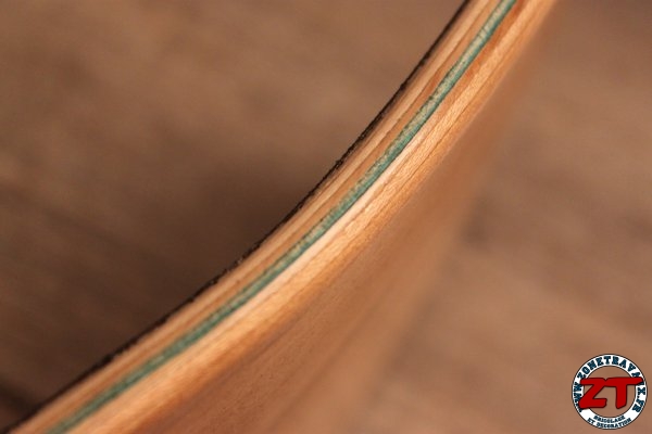

top le shape sur la photo !!
Vous me donnez envie de vite refaire en refaire !
Ca prend forme, c’est l’étape la plus excitante quand la planche commence à ressembler à une planche
Sur la photo, le concave est a l’air très légèrement plus prononcé à droite mais le rendu est très sympa.
Sur ma première board, je voulais une street bien symétrique. Au final, je me suis retrouvé avec un nose plus marqué que le tail (ca joue a tellement peu de chose )
Mais ce que je trouve le plus beau, c’est quand tu vois tous tes plis bien collés les uns aux autres et que le rendu est (presque) digne d’une planche du commerce mais fait par toi

Je délire bien sur le rendu des plis. Je suis vraiment impressionné par le résultat. Tu en avais parlé sur ton blog, et que ça t’avait bluffé aussi.
Je suis aussi assez content d’être resté sur la colle Titebond, car je pense qu’elle joue beaucoup. J’ai recollé des chaises à la maison à l’arrache, genre vite fait et sans serrer. Ca tient trop trop bien.
