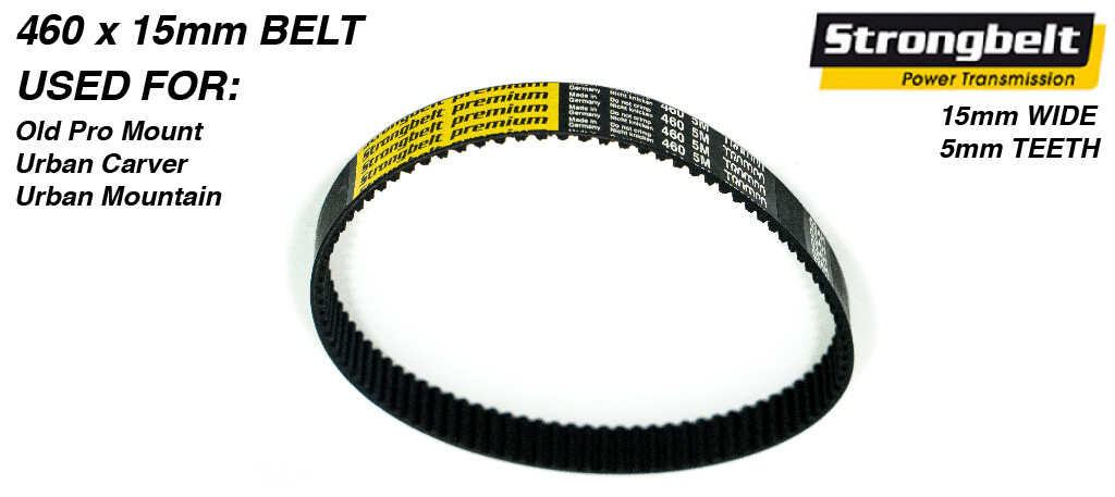

Ca en jette! Je vais me commander des nouvelles courroies et donc pour que je me plante pas trop:
-c’est toujours 135mm la distance moteur truck? + ou- combien de mm ?
et les trous pour les galets /gadgets etc ils sont a quelles distances par rapport à l’axe moteur?
Je te file le plan côté dès mon retour à domicile
Je prendrais aussi ton calcul de longueur je vais avoir besoin de pareil !! envie de tester
Si tu veux barres de renfort custom ou autre fait moi signe j’ai bien avancé sur les support d’axe moteur sur roulement mais Avec les moteurs Alien c’est short … Faudrait des axes custom … Manque à peine 10mm mais après le pignon est en port à faux !
les plans côtés m’intéresse bien aussi j’aimerai voir ce que peux me proposer mon voisin en terme de prix!
alors d’après mes savants calculs, il faut une courroie d’à peu près 460mm en avec des poulies 12/60 5m sans renvoi.
je pense que je vais prendre des 475 et j’ajusterai la position du galet de tension en fonction!

Il te faudra une autre courroie que les Trampa je pense si tu prends leurs poulies
Si tu prends les poulies Trampa j’arrive a qq chose entre 463 et 475mm (estimation 13 dents et 64/68) dents
Visiblement les mounts Trampa sont plus courts que les tiens
utilise ça pour la longueur: (moi j’avais fait mon calcul pour mes poulies de 60 dents)
http://www.bbman.com/belt-length-calculator/
ok noté. cool ça, merci pour lien !
