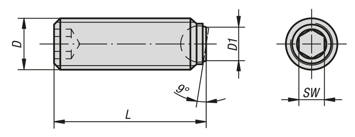

A quoi ça sert alors une vis à bille?
Si tu vois pas en photo, pê en dessin
c’est une vis à bille orientable sans tête à bout plat, en gros la différence de placage contrairement à une vis sans tête classique(que j’ai aussi), c’est la surface d’appuie sûr qu’il y aura sur les trucks.
