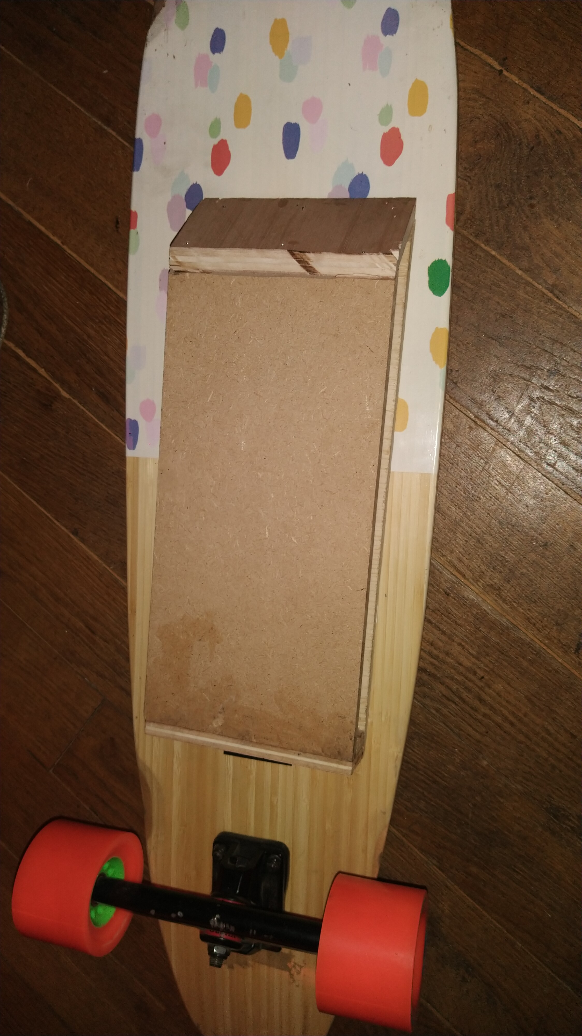

je suis en train de monter mon second skate électrique mais cette fois-ci j’aimerais qu’il ait une touche plus personnelle.C’est pourquoi j’ai décidé de faire certaines pièces moi même, ici, la coque pour batterie.
Voilà le moule pour l’instant:

Pour le volume la taille du boitier ou encore la méthode que tu vas utiliser j’en sais rien.
Mais dans tout les cas il faut vraiment que tu évite toutes ces arrêtes a 90°. Ponce les pour faire des jolis p’tit arrondis surtout les angles du boitier ou trois arrêtes ce touchent. En l’état la fibre a trop d’angle a prendre pour rester couvrante et ça va au choix faire des tous ou des plis quand tu vas poser ta feuille.
Prend un feuille de papier et tente de couvrir le cul de ta boite tu vas comprendre de suite.
A y être comble avec du filler les deux « lignes » sur les cotés et smooth bien tout avec du grain fin, tu dois sentir que du lisse quand tu passe la main la t’auras un bon négatif

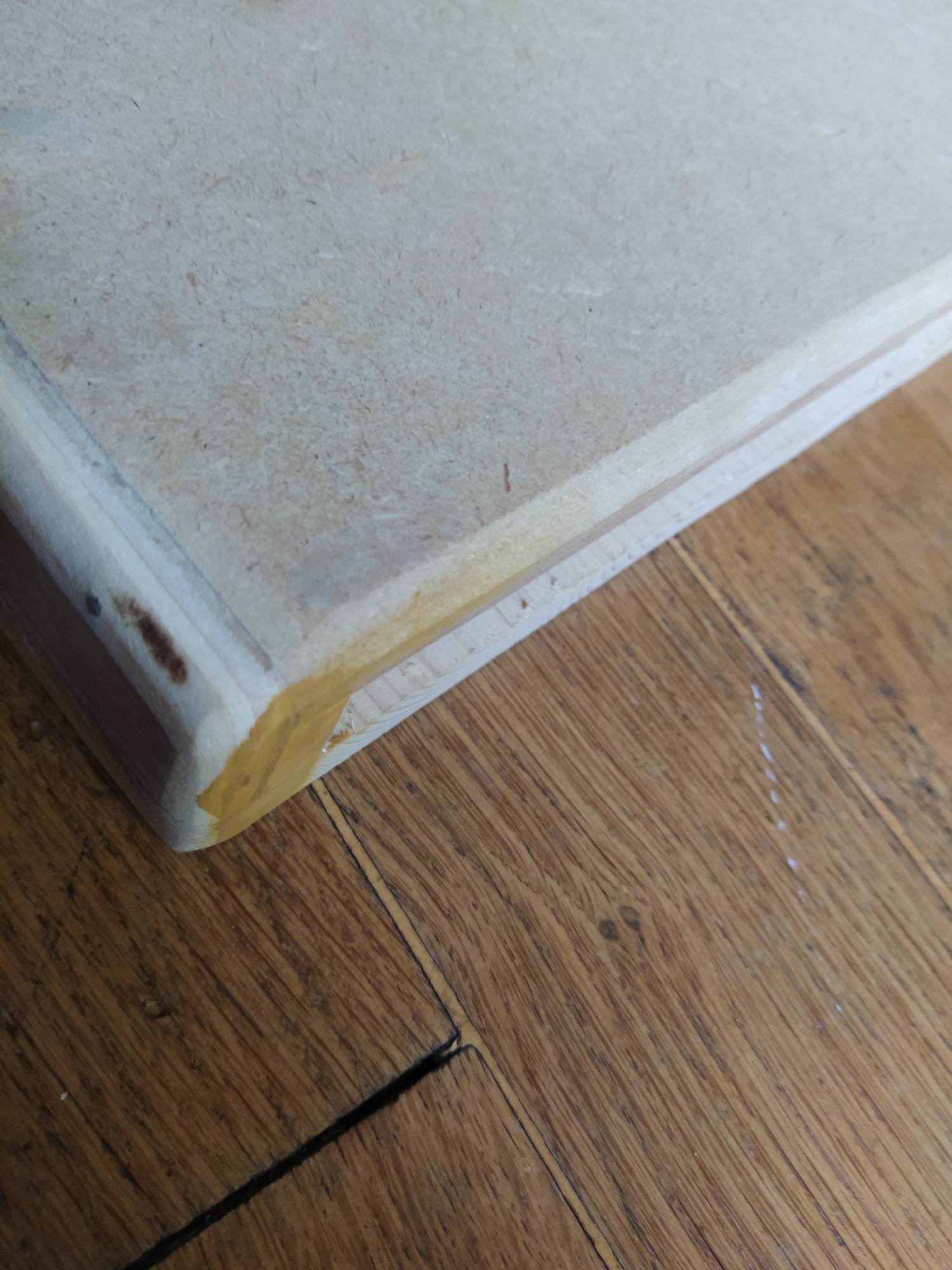

c’était prévu de la limer/poncer la je venais juste de faire le collage des pièces.Et puis même un angle tranchant sur ce genre de machine c’est dangereux…

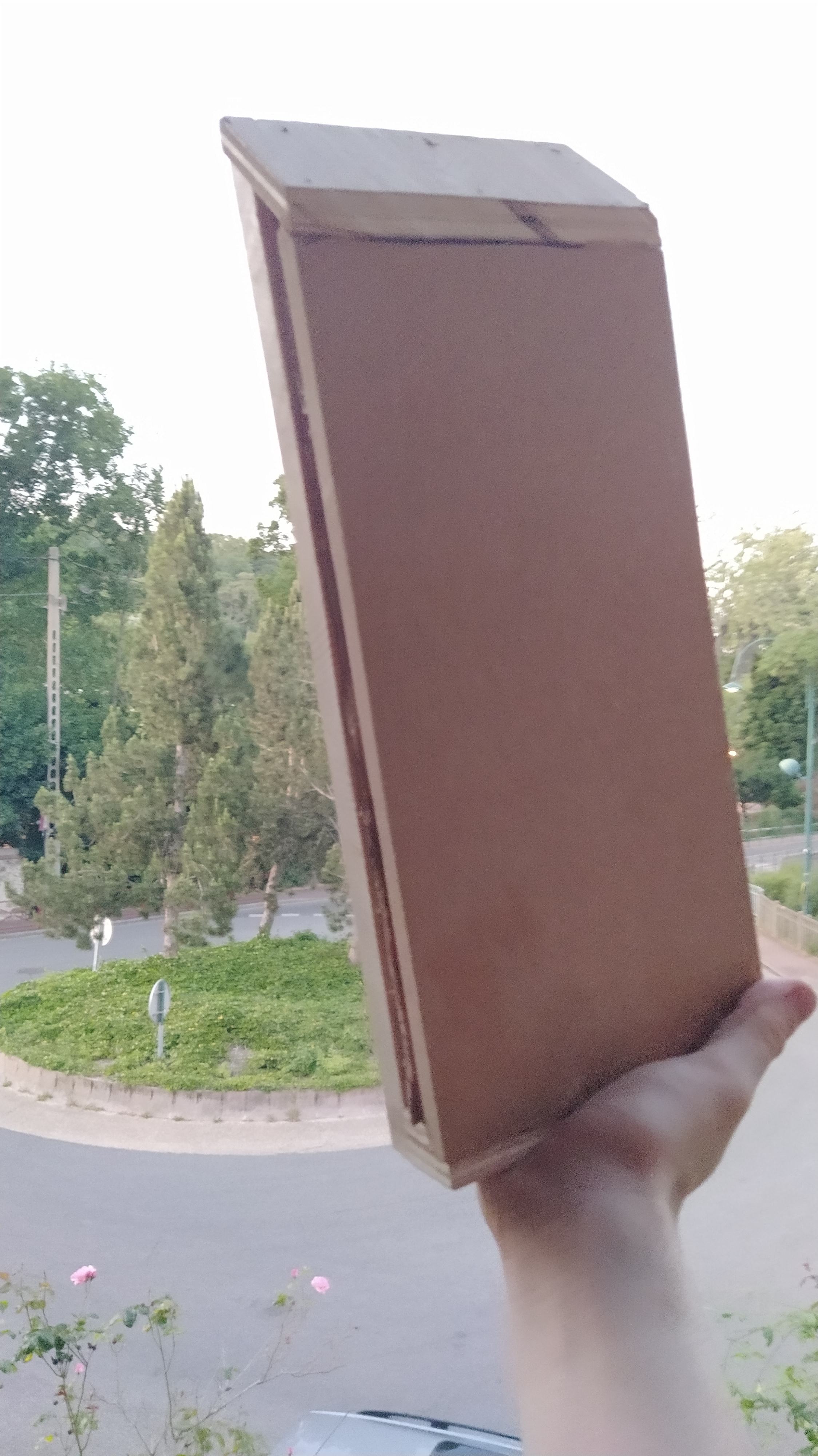

L’angle aigu (<90°) à l’arrière du moule va surement te compliquer le démoulage. Peut-être pas impossible vu que celui de l’avant est bien ouvert, mais ça sera surement une galère.
tes angles sont trop saillant, ca va être super galère à appliquer la fibre. Sinon utilises du scotch d’emballage carton pour mettre sur ton moule bois, ca évitera que la resine colle

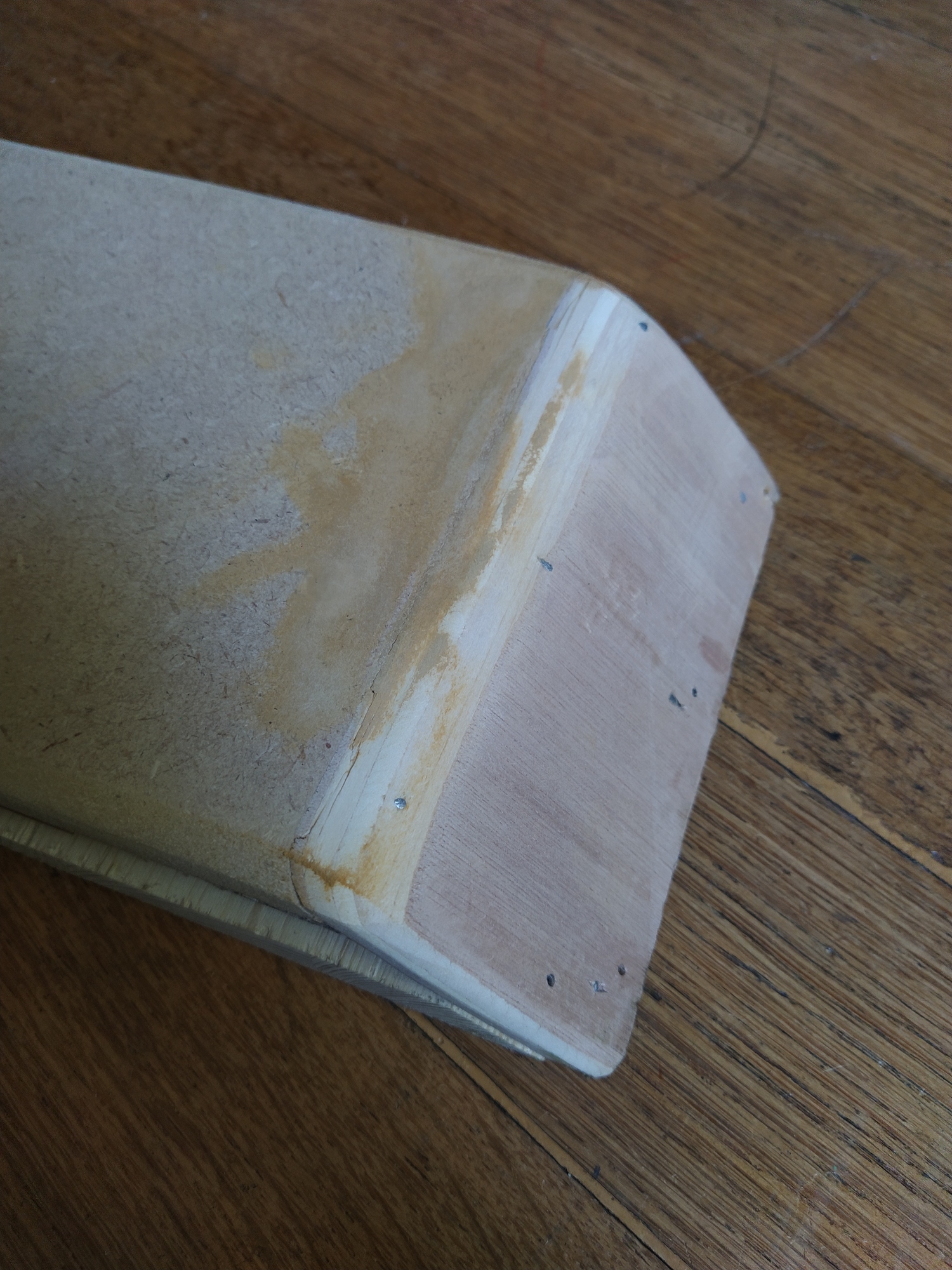

j’ai poncé les angles (image plus haut) et je pensais utiliser de la grosse graisse au lithium ou des feuilles de plastiques mais je sais pas quelle méthode est la meilleure.
