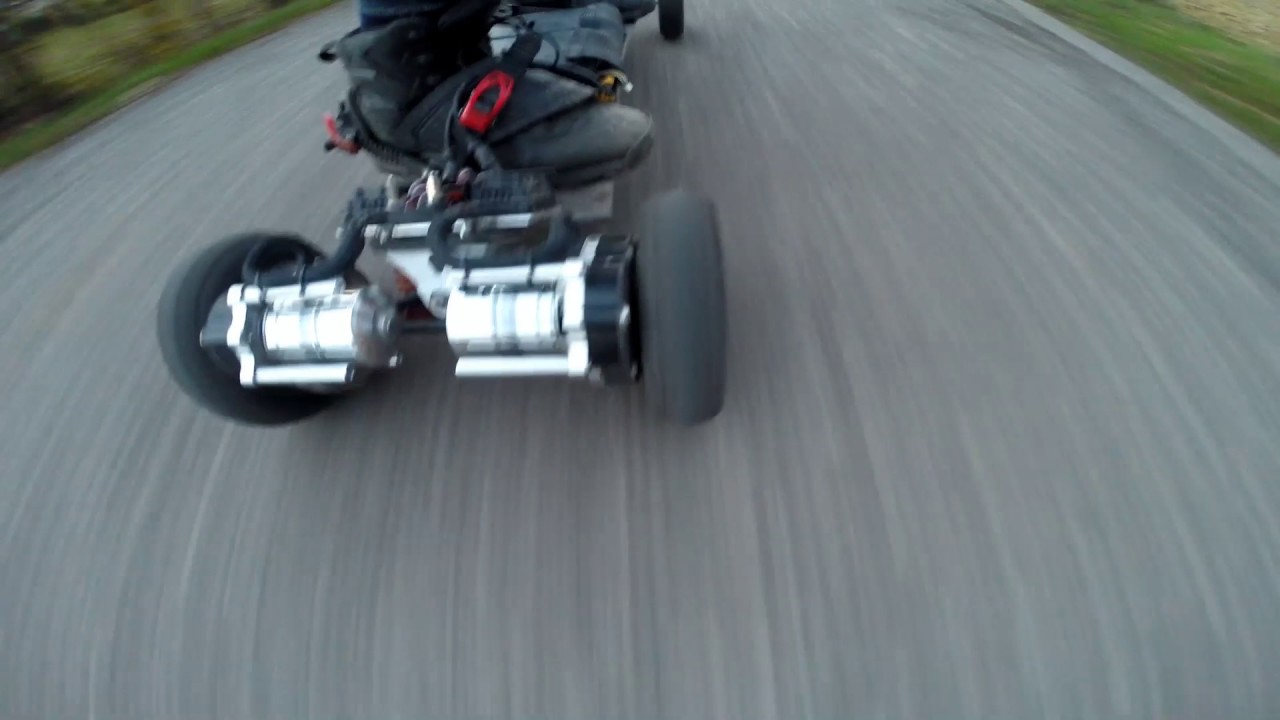

Pour rouler dans le sable effectivement va falloir qqch de fermé, les 2 seuls a faire ca pour le moment cest jens (e-toxx) et son direct drive ( pas de courroie entraînement direct par pignon) et la nouvelle willoz, surement une chaine mais enfermée dans un boitier (devrait sortir tres bientot donc pas encore de précision). Plus que ta transmission ce sont tes moteurs qui vont morfler dans le sable, faudra qqch de fermé type overion. Je pense qu’il faudrait meme en plus un carter moteur a la willoz ou diy pour eviter les emmerdes

Avec les moteurs 130 kv, en Direct-Drive rapport 1/5, il te faudra être en 12S pour avoir une Vmax de 43 km/h (et les moteurs OVERION semblent avoir un bon rendement car Yann annonce des Vmax réelles très proches des Vmax théoriques). Actuellement, en 12S, tu as surtout les ROXXY, qui ne sont pas waterproof et qu’il te faudra mettre dans des boites (https://www.scubastore.com/plongee/uk-u … y/590626/p), après y avoir greffé des condensateurs supplémentaires pour éviter qu’ils crament… Mais en procédant ainsi, tu te priverais des sensors car les ROXXY sont sensorless.

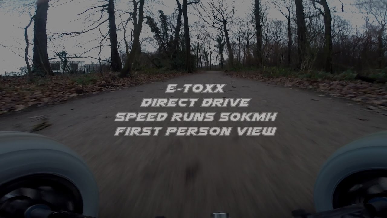

Après tu as les ESC HOBBYWING MAX6 en 8S, waterproof, sensorless, qui associés aux moteurs “Alien 6374 HEV Outrunner brushless motor 240KV 3300W” http://alienpowersystem.com/shop/brushl … 0kv-3300w/ et à la transmission E-TOXX Direct-Drive donnent de très bonnes performances :
https://youtu.be/jNeWbQd5nns

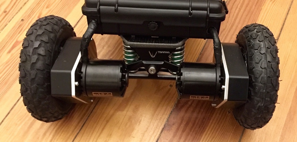

Y’a les mounts d’okp dans les occaz ou sinon sont nouveau modèle en groupe buy nan ? Et ça nouvelle transition courroie ! Mais juste je prendrais sans le roulement alors (à mon avis c’est mieux que de rajouter ça avec les condition de ride que tu prévois).
T’as regardé les kit Trampa elec avec courroie et cage de protection transmition + moteur ?

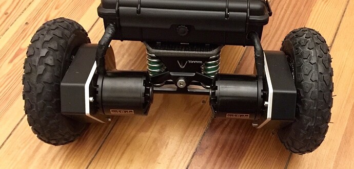

Je savais pas que Willoz allez aussi sortir un carter chaîne ! Top ça !
Donc combo direct drive fermé d’e-toxx (et donc mount intégré) + 6374 Overion fermé et watterproof
le tout sous 12s et vesc6 serait une sacrée petite tuerie :twisted: ça devrait être assez fou !!

Pour le support moteur, celui d’esk8 revient beaucoup plus cher que celui d’e-toxx, les trampa et celui d’okp ne sont pas fermés :confused:
Resterai à voir comment rajouter une protection des moteurs sur le kit e-toxx :slight_smile:
