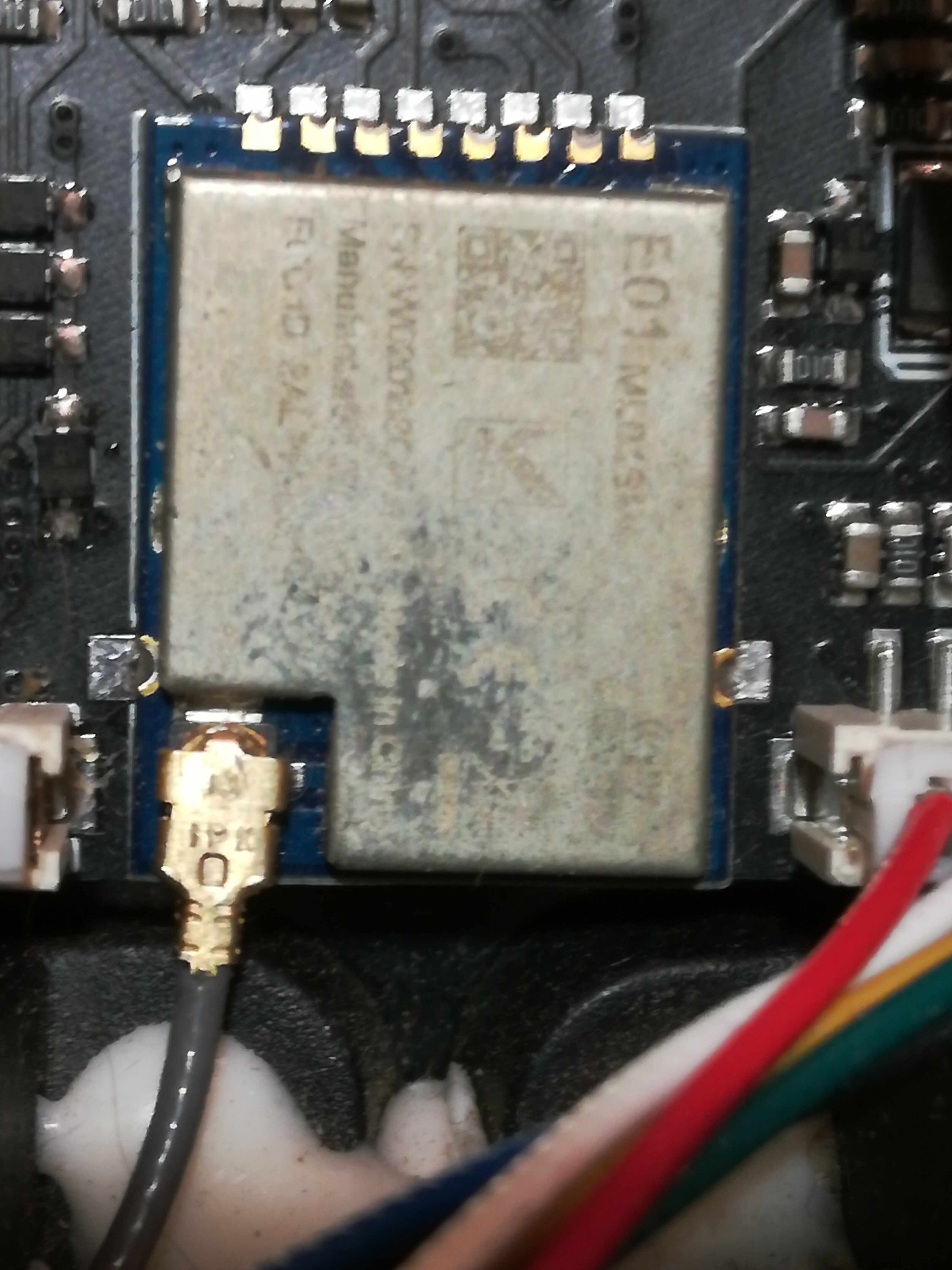

Sinon j’avais penser car j’ai bien regardé le vesc, il y a une sorte de petite carte souder sur la grande avec une sorte de gros processeur gris avec des trucs écrit dessus et je pense que ça doit être le récepteur de la remote…
yes . prends une photo détaillée du capot métal du récepteur. qu’on puisse lire le texte . . le processeur ( NRFxxx) est dessous . c’est juste un capot anti parasite .
Voilà sur la plaque métallique ya écrit :
E01 ML01SP4
SN: W020188O09739
FCCID :2ALPH-E01

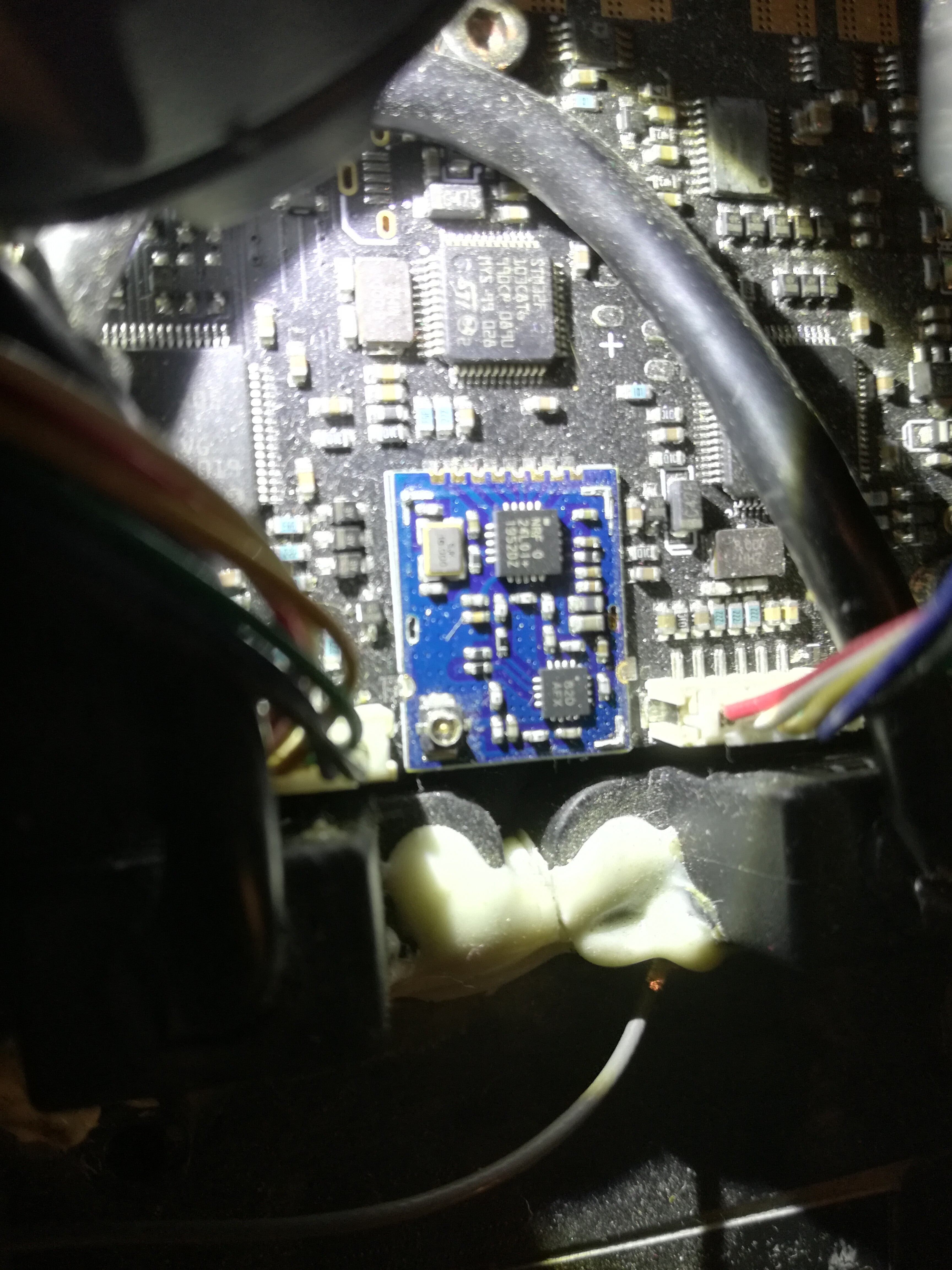

Et sur la deuxième photo sur les puces ya écrit :
NRF 0
24L01+
1952DZ
Et puce de droite
82D
AFX

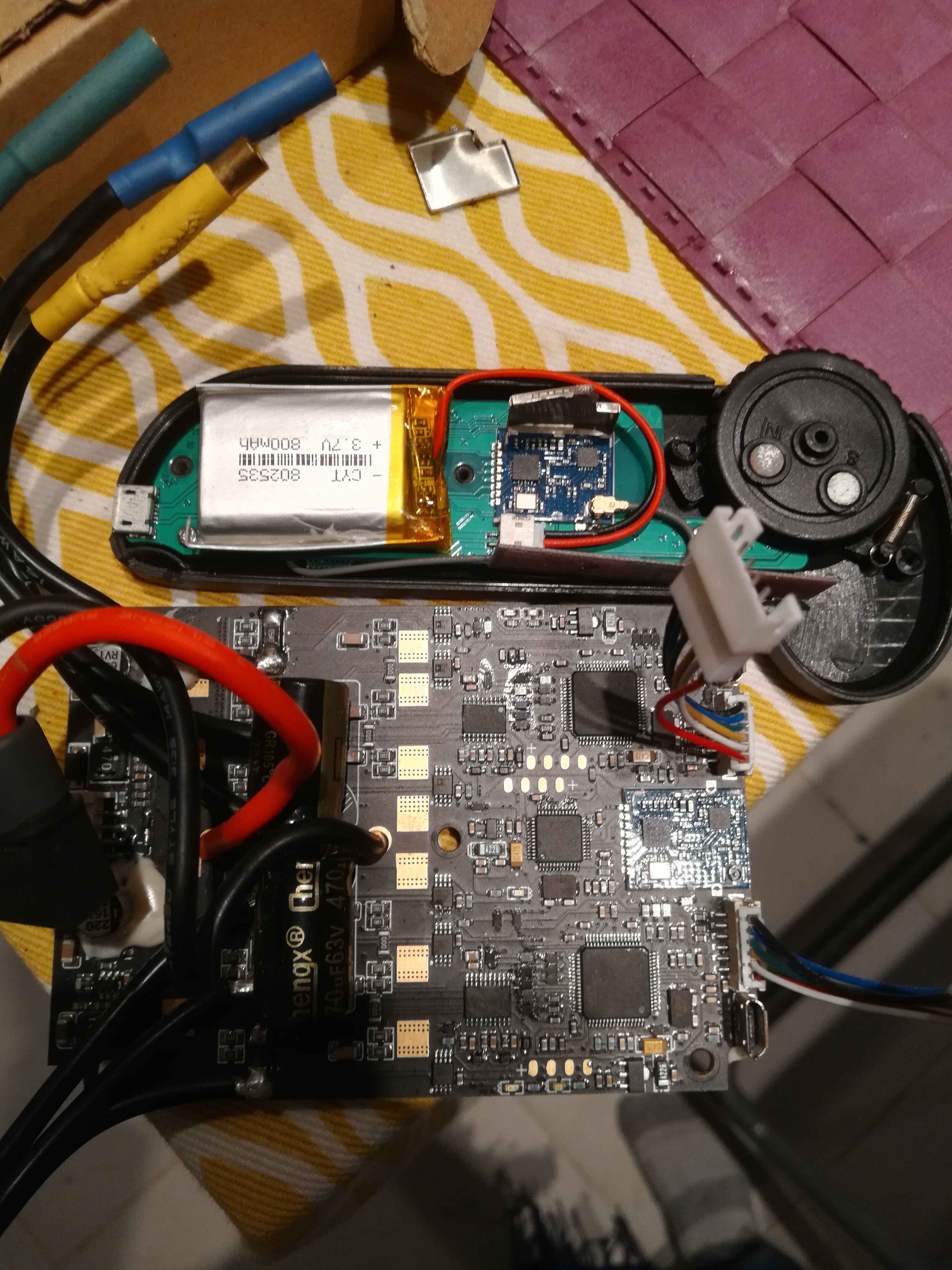

Et sur la troisième photo mon ancien esc ou un moteur sur les 2 a griller avec sa télécommande et apparemment ils ont la même puce NRF avec même numéro…
Est-il possible de le dessouder et le mettre sur celui ou j’ai perdu la remote et du coup utiliser mon ancienne remote ?
bien sur . inverses les recepteurs .
ils ont tous des puces nrf24L01 pour la transmission RF .
c’est l’autre puce 82D qui contient le code compatible avec ta remote , pour discuter avec l’esc …
voila la doc de ton récepteur … si l’inversion ne fonctionne pas, il faudra cabler un autre recepteur …
doc
