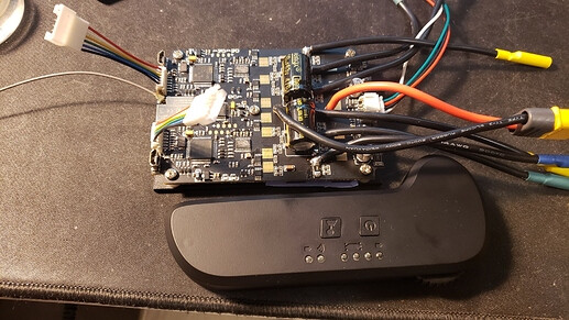

Bonjour J’ai le skate ctx avec vesc 6.1 de nfstrike et j’ai perdu la télécommande… Je n’arrive pas pas à connecter une autre télécommande, je ne sais pas comment on peut faire et Je possède la même télécommande d’un autre vesc 6.0 que je ne peux connecté… J’ai essayé de connecter le skate sur le programme vesc tool mais je n’y arrive pas… Qqun peut M’aider ?

elle ressemble plutot a une remote hobbywing … et l’architecture de l’esc aussi.
dans ce cas eteinds tout . rallumes l’esc en restant appuyé qq secondes sur le switch , ca va clignoter ou bipper . relaches , tu es en mode appairage . fais pareil sur la remote , et voila …

Ça c’est la méthode pour les remote vx1 et vesc . Je pense pas qu’il ait un vesc. Vu l’architecture à 3 cpu …
Il m’a confirmé qu’il avait la même télécommande et ESC que moi
C’est un VESC 6.1 mais avec une télécommande liée spécifiquement au récepteur intégré de cet ESC
ok . c’est bien un vesc6 allégé .

j’ai enquêté , ce vesc était illégal apparemment . on le trouvais que chez les chinois , et boundmotor qui l’a retiré de la vente .
je pense voir vu il y a qq temps ce vesc sur wish . fais une recherche .
et bien sur il n’y a as pas un seul port ppm ou uart sur ton vesc pour mettre un recepteur classique ?
Merci de votre réponse je ne sais pas ce que c’est un port ppm ou uart mais oui c’est bien une chinoiserie de merde il est en photo en haut du post sinon ya juste 2 mini USB pour connecter à l’ordinateur sur vesc tool
c’est des connecteurs sur un vesc classiques où on peut connecter un récepteur de remote . sur le tien , il n’est peut être pas soudé …
Non il est impossible de connecter une autre télécommande à cet ESC malheureusement
D’où le prix assez bas…
