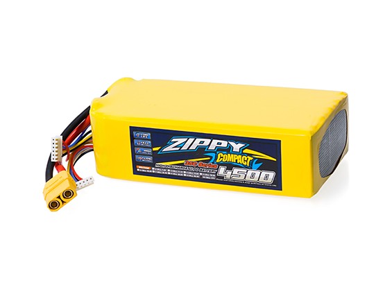

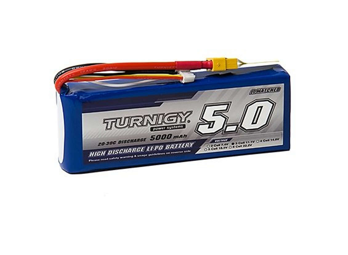

20A pour un mtb tu vas te traîner sur route et ne pas avancer en tout terrain… prend des lipos chez hobbyking, les prix sont raisonnables pour des packs pas trop gros.
