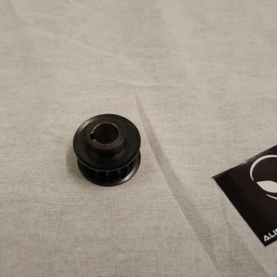

Mais ses pignons moteur ne sont tous prévus pour un axe de 8mm, compatibles avec ses moteurs. Et j’ai pas de perceuse à colonne pour agrandir le trou…
Est-ce que vous pensez qu’on peut utiliser un pignon moteur de APS en 15mm avec le reste de la transmission DIYES avec une courroie de 12mm ?
Pas besoin du programmeur STLink, le bootloader est déjà chargé sur ses VESC (la mise à jour des firmware se fait par USB classique).
J’ai fait ça : transmi conplète DIYES en 12mm de largeur et j’ai viré la poulie moteur pour la remplacer par une esk8.de + courroie 15mm de large.
La courroie dépasse un peu du driver (logique) mais ça fait rien.
OK super, donc la transmission avec des pièces mixtes APS / DIYES ça marche !
