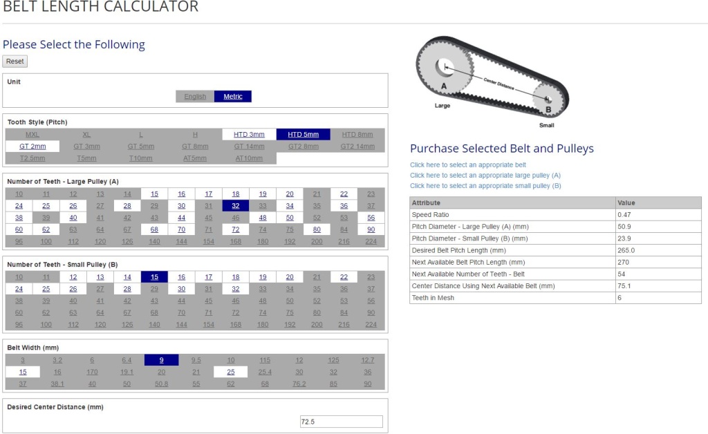

J’avais trouvé ca cet aprem :
http://www.bbman.com/belt-length-calculator/
En entrant HTD5, 32T, 15T et en trouvant 72.5mm par talonnement, j’ai une courroie de 265, donc j’imagine que l’entraxe idéale est bien 72.5mm.
Merci pour vos liens ! Super ceux de Skirk. D’ailleurs je viens de réaliser qu’il a utilisé le même lien que moi pour calculer l’entraxe haha. Donc j’imagine que c’est la bonne méthode.
