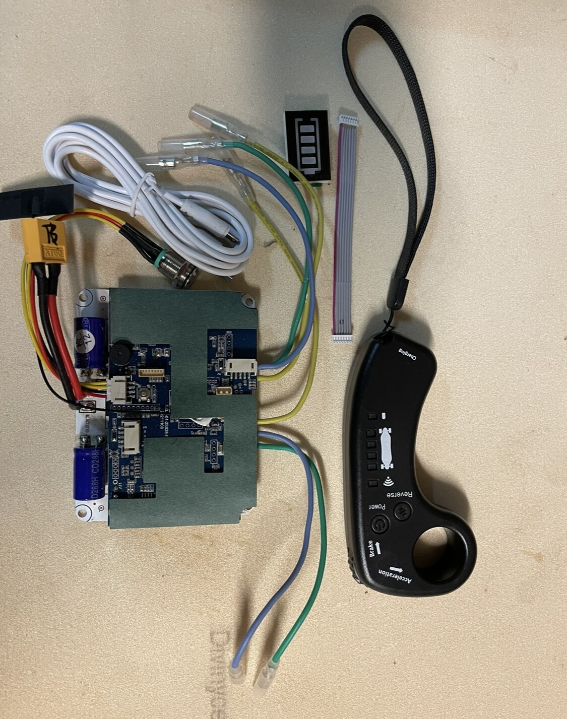

J’ai ça qui traîne… C’est à mon avis un ESC de SYL que j’avais commandé en spare. Je pense que c’est un belt mais pas sur à 100%
J’avais aussi commandé une version 12Sdu coup je ne sait pas ce qu’est celui là. Il est neuf jamais utilisé

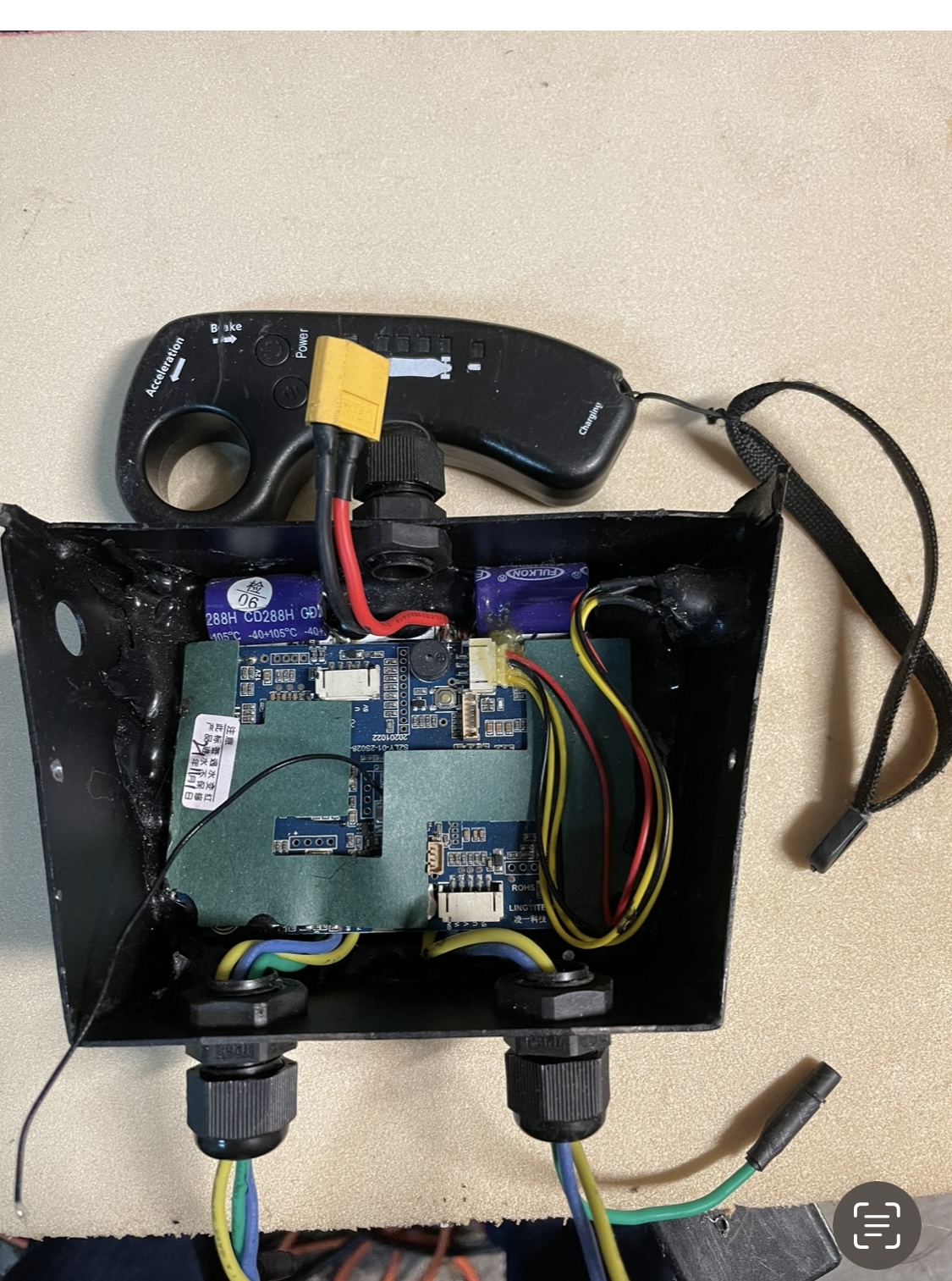

Il ressemble beaucoup à celui là qui un SYL 08V3…mais lui est collé au fond de sa boîte en tôle que j’avais fixé sur le deck pour ne plus avoir de trucs qui traînent sous le deck car source de très grosses gamelles

C’est le meme mais nouveau pcb (connecteur hall rotaté de 90° .plus pratique) et 12s programmé dans le firmware , donc pour l’utiliser en 10s, il faut cabler le strap 8s ![]()
