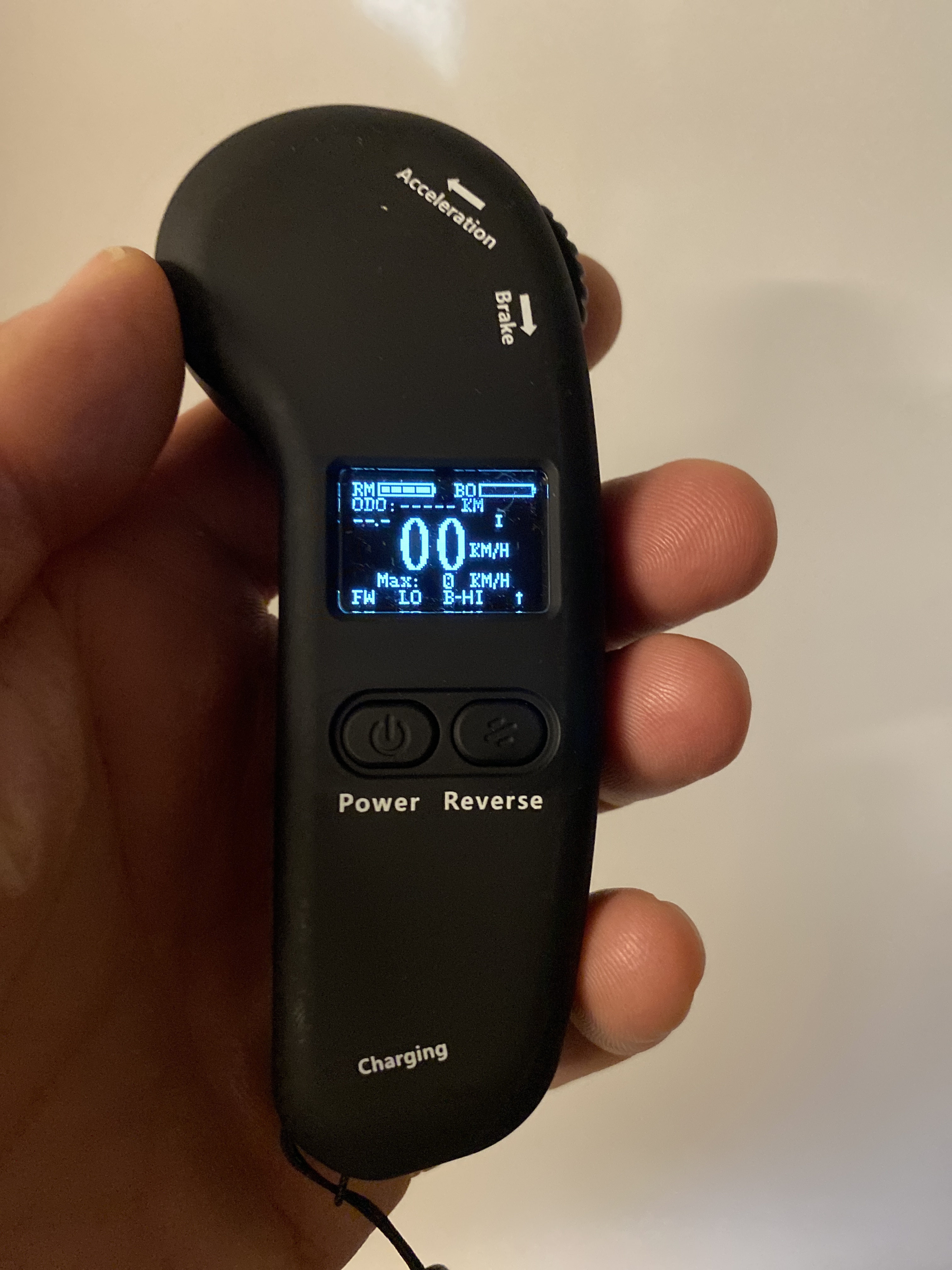

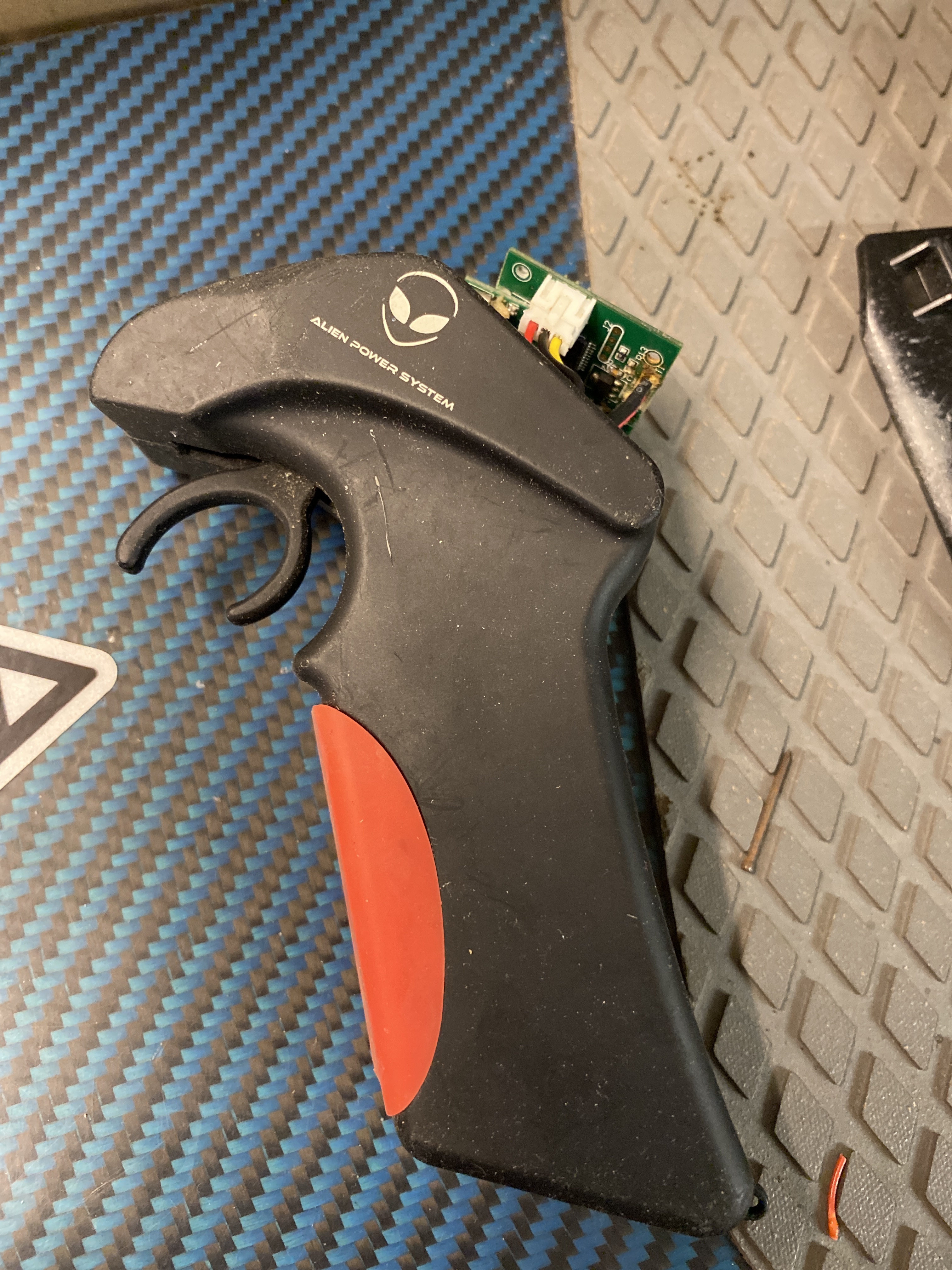

Je remets en état mon skate électrique (bluestar) que j’avais fabriqué il y a quelques années et dont je ne me servait plus par manque de temps. Mon fils de 14 ans louche dessus depuis un moment……j’ai racheté une batterie qui avait lâché et l’ai rechargé et il prends la charge normalement. La télécommande etant en triste etat (alien power système) j’en ai rachetée une mais pas tout a fait identique. Le problème c’est que je n’arrive pas a l’appairer. Le boîtier recepteur clignote mais rien a faire .
Quelqu’un a la solution ???
salut .
tu as acheté une remote pour esc Lingyi … pas compatible .

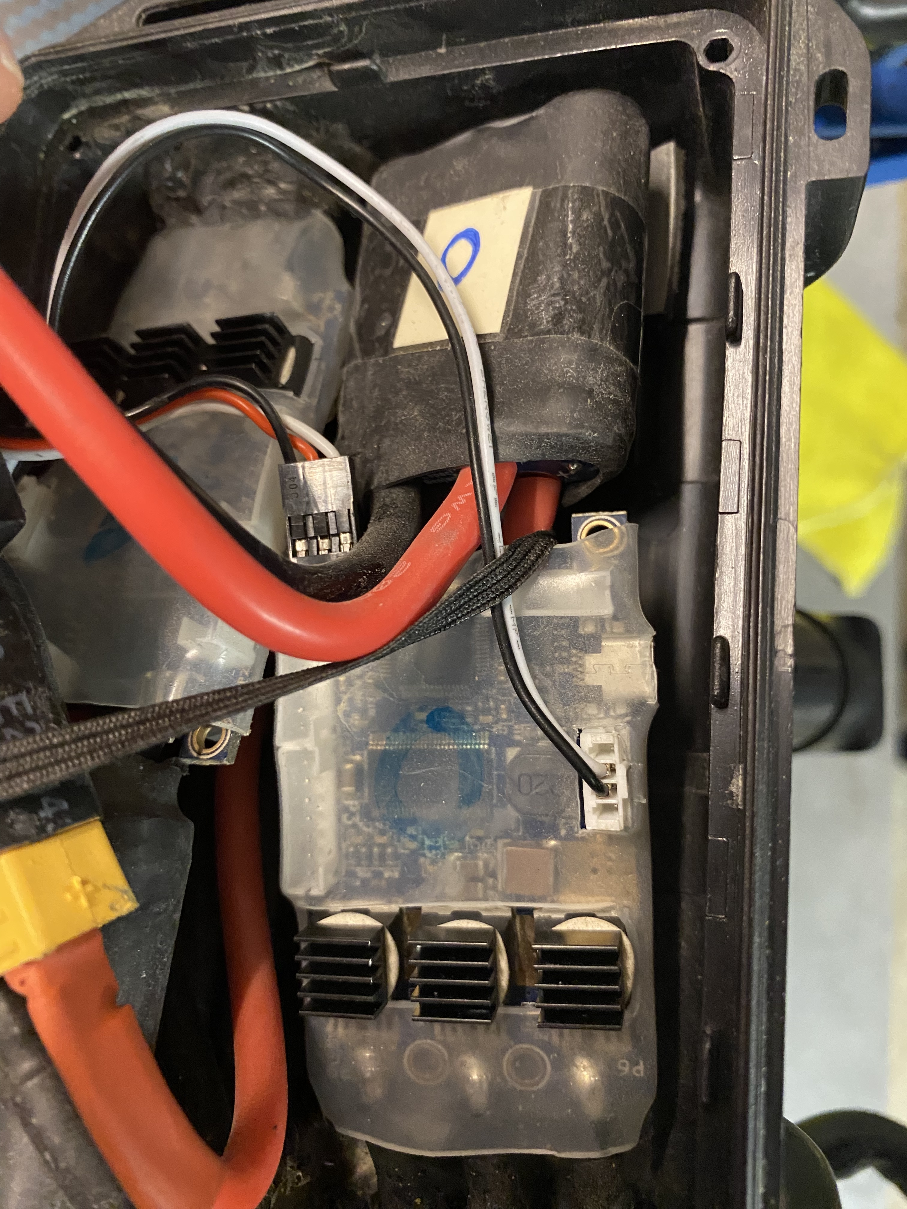

tu as quel esc Alien Power ?
Ah ok je suis un peu largué…. Voici le modele esc
Pourrais tu me dire quelle modele est compatible stp

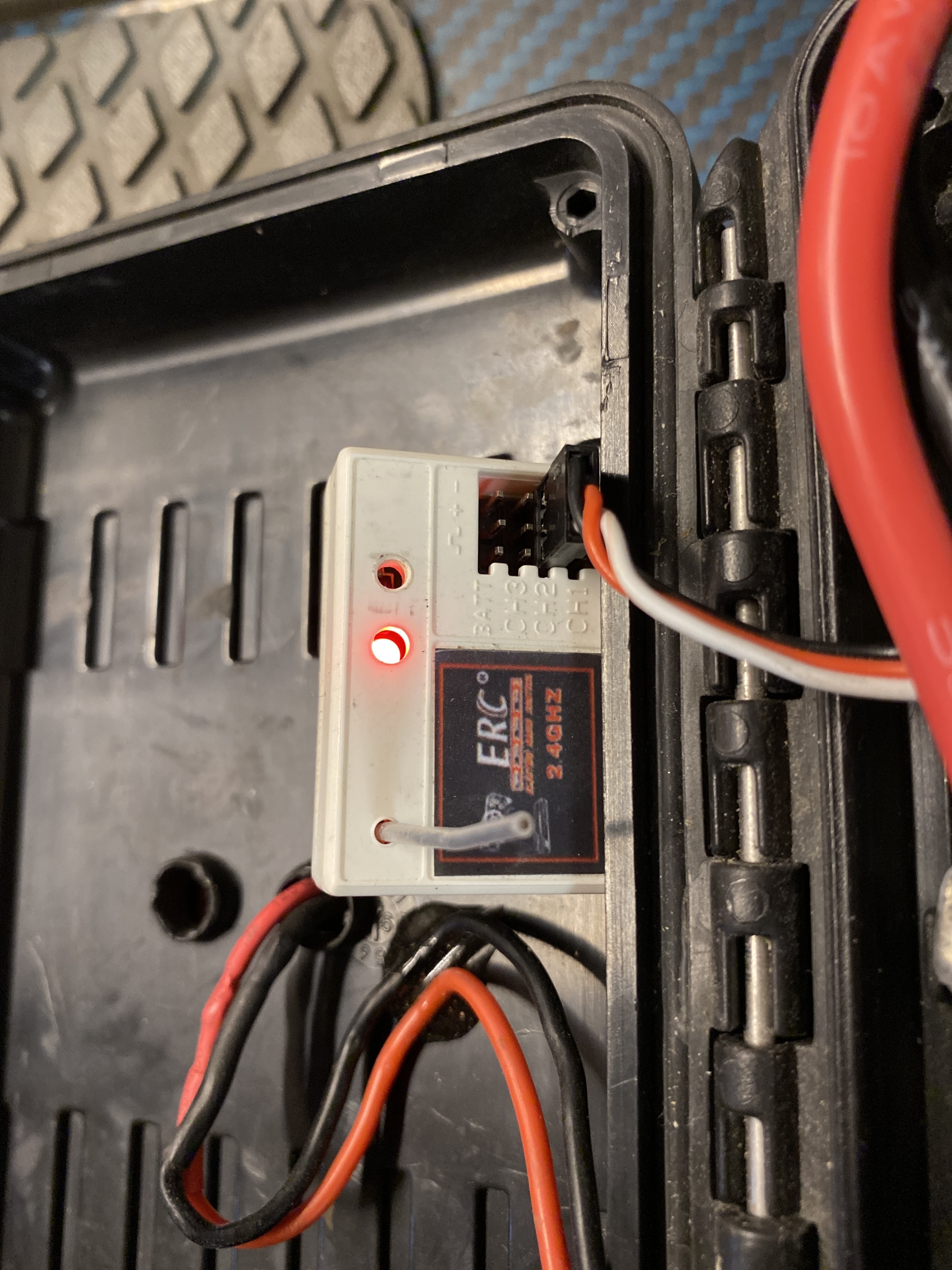

il faut identifier le recepteur de remote . branché sur le connecteur noir/rouge/blanc de ta photo …
et tu as une photo de ton ancienne remote ?
Quelle télécommande serait compatible a ec mes esc ?
Ca semble etre un recepteur classique Rc.

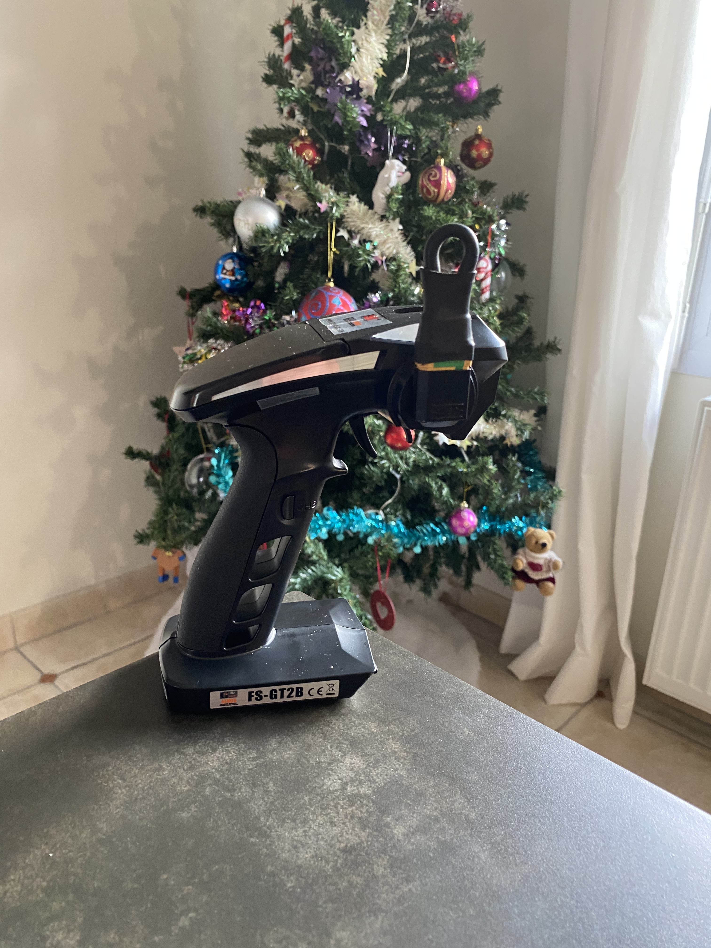

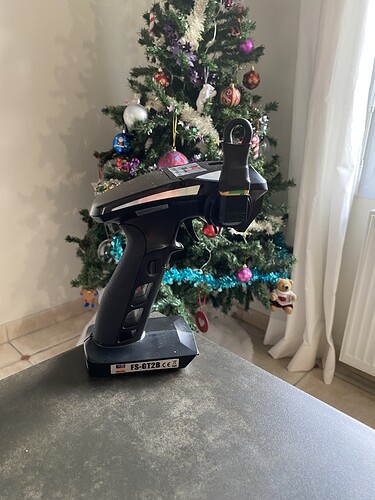

Faut faire une recherche sur le forum , mais je pense qu’une GT2B devrait faire l’affaire.
Super merci
Manette recue et ça marche !

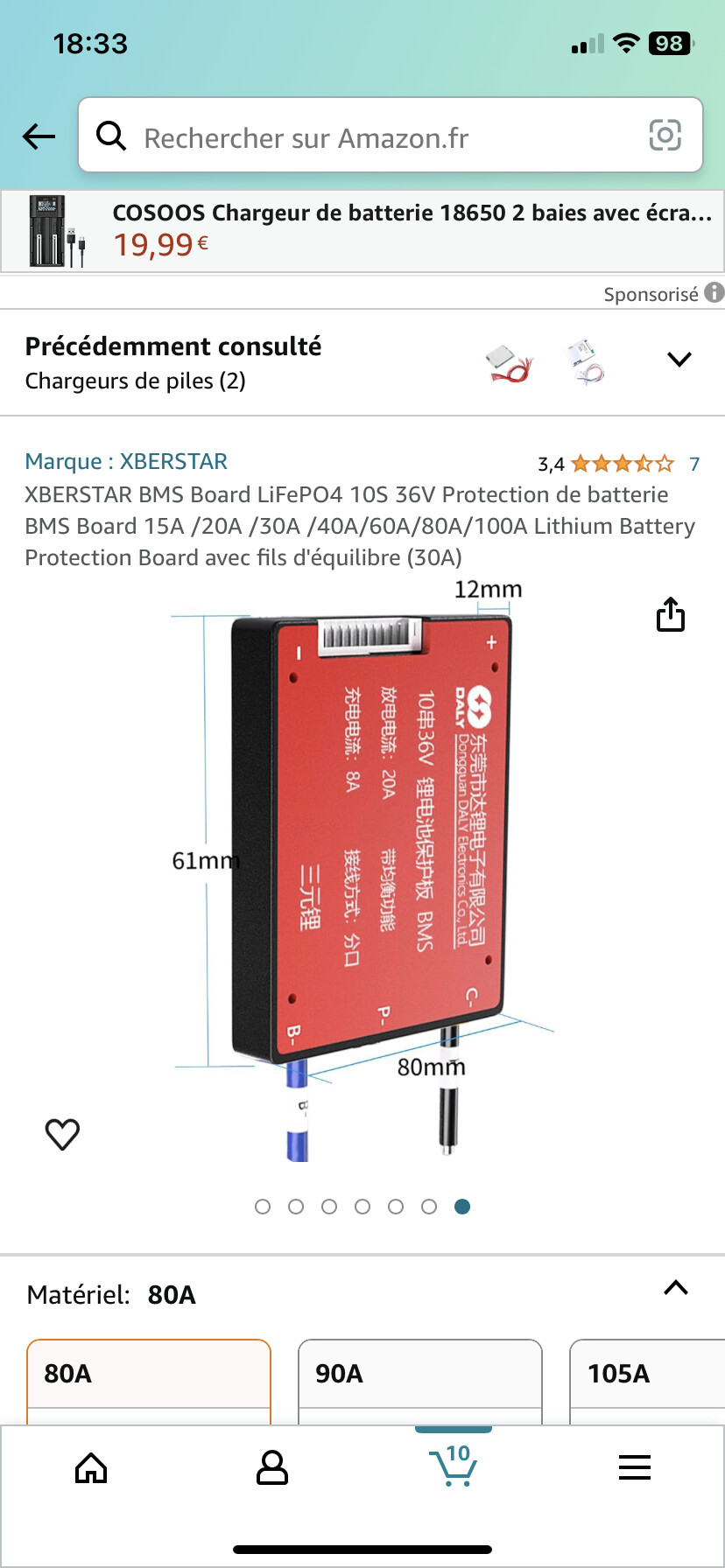

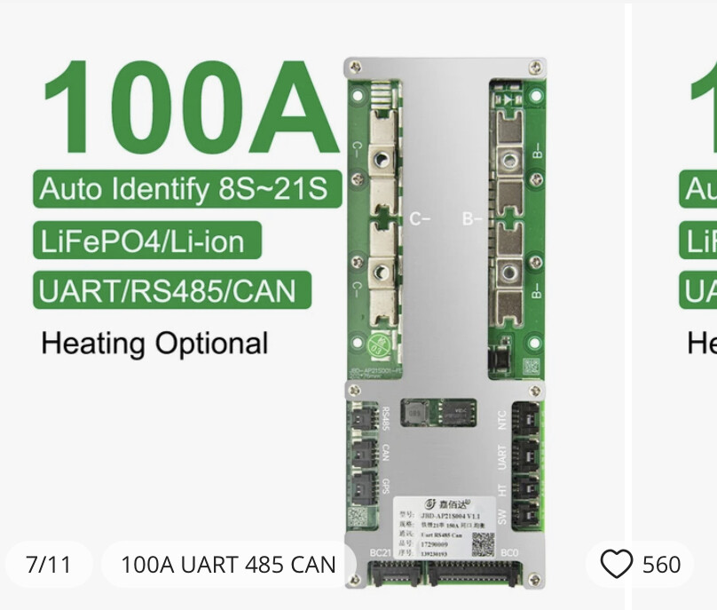

Cote bms , j’en profite pour le changer aussi . En 10 s avec 2 moteurs de 200 kv j’etais avec une chinoiseries limité a 60 A .
J’avais vu ca c’est bien ou pas . Internet d’en prendre un en 80 A ?
Prends le courant max de 100A .
Y’a sûrement des meilleurs mosfets ou plus en parralele . Donc moins de perte/chauffe …
Super merci de l’info
1/ Sur la photo c’est un BMS LIFePO4, pas li-ion/Lipo
2/ Daly c’est de la merde, prendre un ANT ou un JBD avec Bluetooth, ça ne coute même pas vraiment plus cher.
