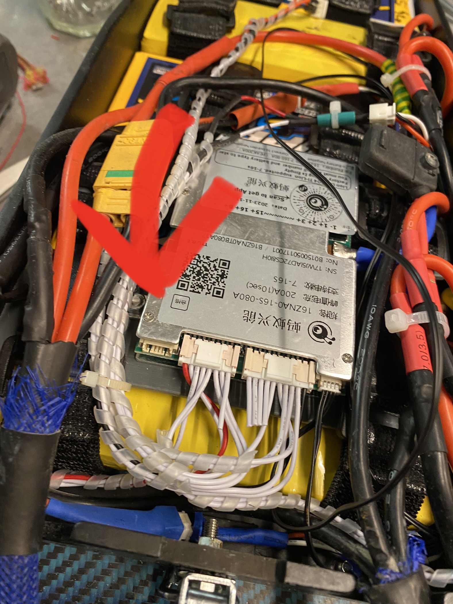

T’a les schémas de soudure en description et en lipo, tu peux te contenter de dénuder/étamer les fils du BMS sur 5mm et les encastrés en force dans la prise d’équilibrage des lipo avant de poser un blob de colle chaude, c’est facile à faire, pas besoin de souder, pas besoin de couper, ça reste démontable.

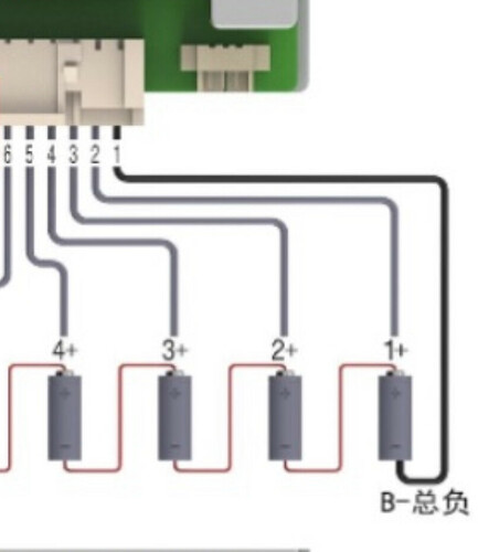

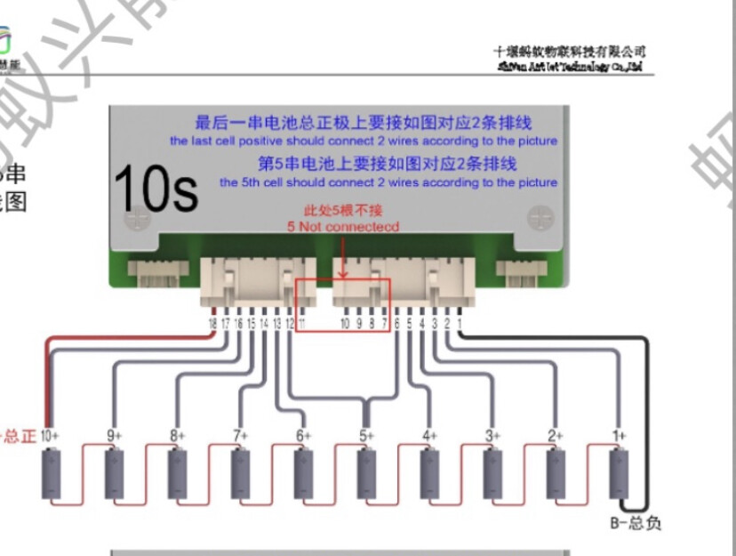

Bonjour . J’ai de nouveau un peu de temps donc je branche le bms 10 s que vous m’avez conseillé. En revanche je suis étonné par rapport aux branchements de l’ancien. Hormis le b- , on a deux connections du bms achaque fois sur le positif de l’equilibrage .
Donne ton lien steuplé.
https://appsmith.antbms.com/app/application/page-65fae60c264e887b052c6f4f?embed=true&uniqueCode=17WJ5IAD72CS8I0H
Tout baigne, tu peux suivre le schéma :slight_smile:
Super :+1: merci

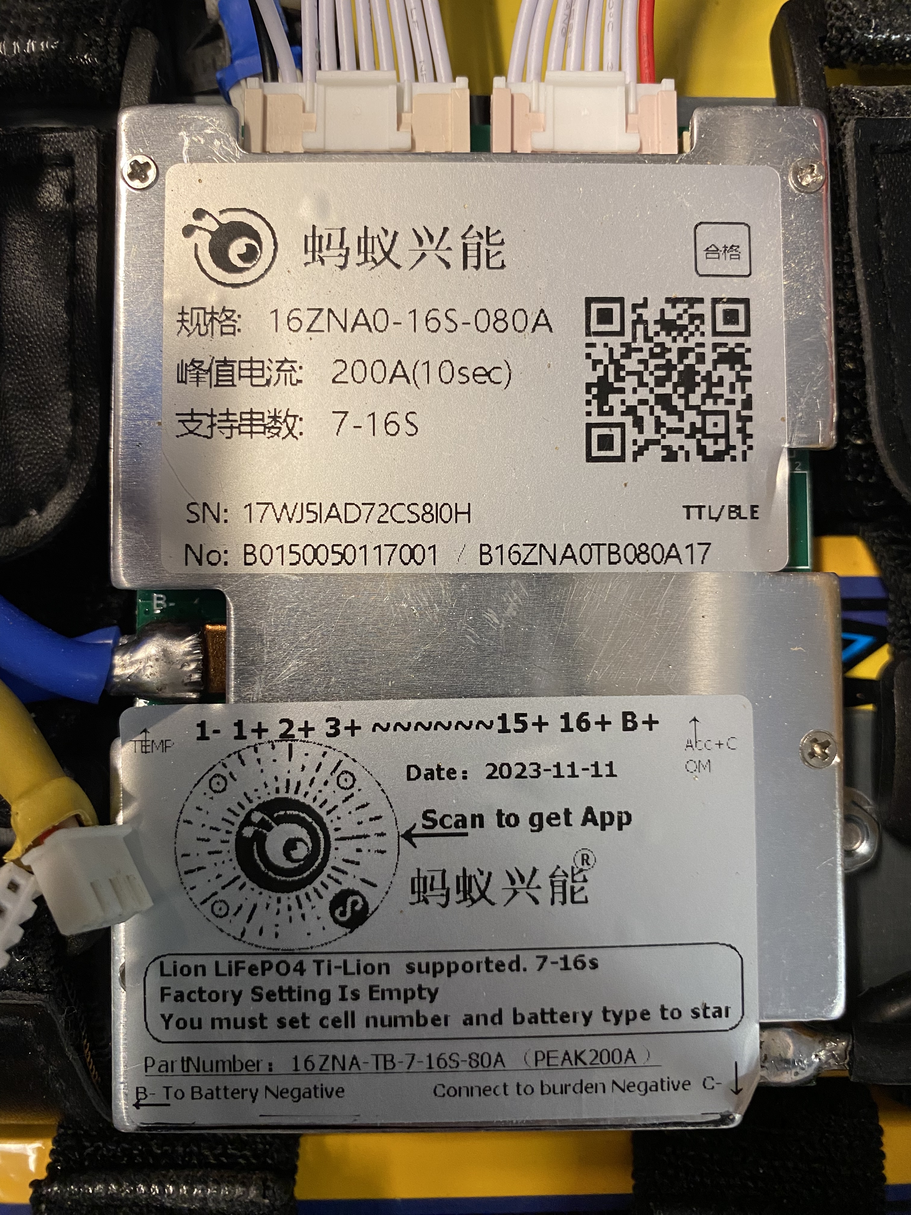

Salut j’ai connecté le bls et ca charge et equilibre aux petits oignons :+1: en revanche j’ai pas alimenté le Bluetooth du bms avec une cell et j’ai pu me connecter a l’application. Le problème c’est que le Bluetooth est toujours en fonction et je ne peut pas le désactiver :no_mouth:
Meme quand ton BMS ne fait absolument rien il donne du bluetooth ?
Sur tous ceux que j’ai eus, il trigger
  • a la recharge
    ou
  • sur appui d’un petit bouton dédier, présent ou pas selon le modèle et la version.
    ou
  • reste activé le temps d’un certaine opération, typiquement une session d’équilibrage actif
    ou
  • quand on lui donne un 3.7v entre les fils concerné (et/ou l’appui d’un petit bouton momentané placé sur un des deux fils)
