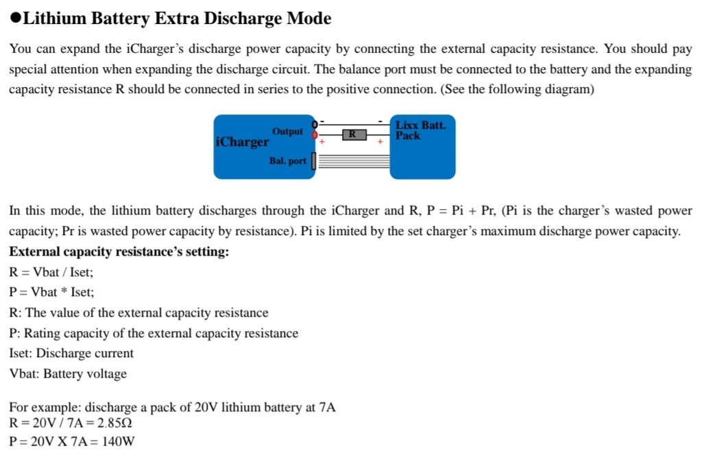

le « C: » du chargeur , c’est le courant de charge .
je faisais aussi ça pour tester la qualité d’une batterie . chargeur de modélisme branché en mode décharge 200mA avec prise d’équilibrage , et charge externe+wattmetre RC pour décharger à 10~20A . les Ah mesurés par le wattmètre , et la visu de l’etat des cell. sur le chargeur RC . ça permet de voir quel pack série est le plus faible et sombre avant les autres .
Il y a aussi des chargeurs (Icharger x12) qui intégrent la charge externe dans le processus … très pratique . :wink:

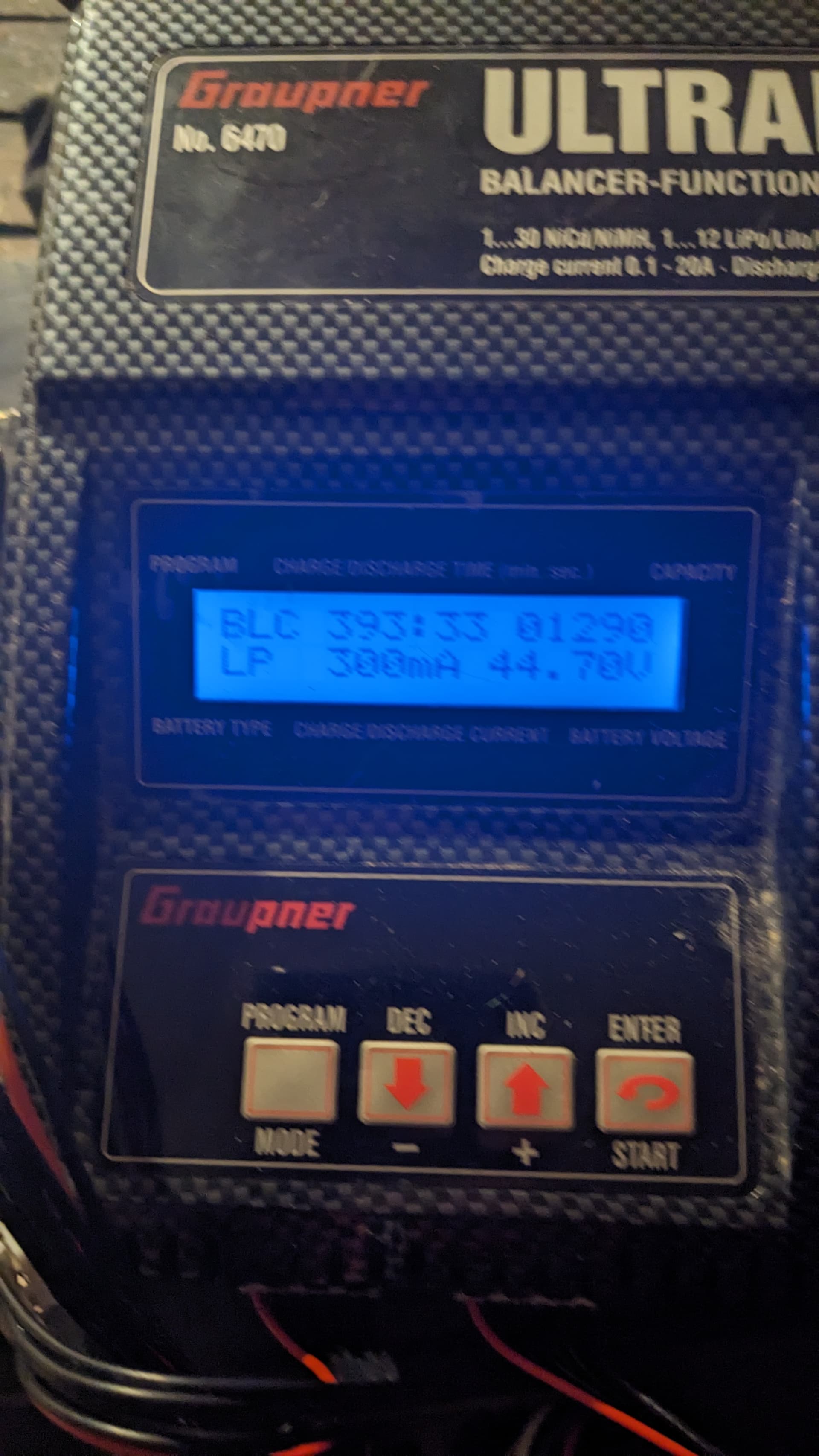

J’ai fais ma premiere charge de stockage hier soir. Punaise ça été long …11h. J’imagine que c’est normal sinon je vois pas où j’ai mal fait.
Je scrute les tensions des accus dtal.
Mais sinon que du bonheur. Première vrai session samedi, que de la forêt … :smiling_face_with_three_hearts:
ça tire les jambes, ça part du cul, ça accélère… Je suis aux anges.
Une résistance interne n’est jamais de zéro, plutôt 5-10 milli-ohm.
11h pour remonter de vide à stockage c’est inutilement long (mais si ça te fait plaisir pas de probleme), pousse l’ampérage, on n’est pas des animaux.
Ok.
A vérifier si mon afficheur descend aux milli ohms. Il me semble pas, mais effectivement un zéro absolue m’aurais étonné.
En décharge je le met le doute si ce fût automatique, sinon le réglage était sur 10A. Mais j’ai eu 300 mA à l’afficheur pendant le processus ( cf photo au dessus) …donc… petite énigme de lecture encore.
Après je suis plutôt content, 3,7 v, ohms ok.

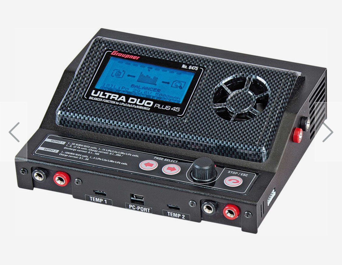

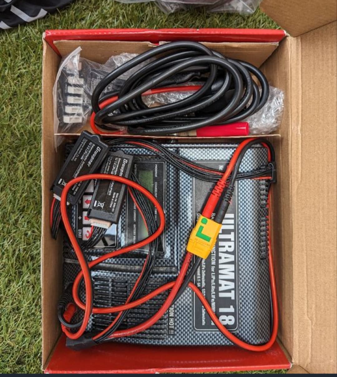

Ah ouais!! un chargeur 12S c’est quoi comme modèle ? ça m’intéresse moi je fais avec un duo 2x 6S mais j’aimerais bien savoir ce que tu as. C’est celui là
Un vieux graupner Ultramat 18 . Jen ai eu un . Un des rares a l’époque en 12s👍
On n’en trouve plus en neuf.
Il y a le icharger X12 qui est bien . Mais un peu cher . Mais bien :rofl::partying_face:
C’est ça. Ultramat 18. J’ai 2 ports de balance 3s, 4s, 6s, et je recharge mes batteries montéeq en série
Tu sais si on doit respecter un ordre de branchement entre la balance 1 et la balance 2 sur la batterie 1 et la batterie 2 ?
Je suis en train de buger , je m’aperçois que j’ai pas les mêmes milliohms de résistance et taux de charge en fonction de mon branchement entre les 2 balances.
Le branchement en série ferait que les cellules sont définies dans un ordre de 1 à 12 et si j’interverti mes balances je n’aurait pas les bonne données ? C’est flippant
de memoire ,il faut relier la pin 6 et 7 pour charger du 12s . et relier à la cell 6 de la 1ere batterie ,et 1er fil de la 2eme batterie … à verifier dans le manuel .
