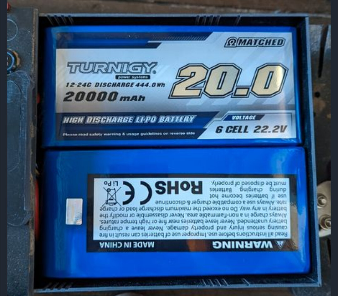

J’ai "12-24c discharge " d’affiché sur chaque batterie. Ce qui me met peut être dans la mauvaise compréhension. (J’ai mis une photo plus haut dans la discussion. )
Ça c’est sa capacité de décharge qui n’a peut-être rien a voir avec ses besoins en charge.

de façon générale tu peux pas charger trop lentement, par contre tu peux clairement charger trop fort
12-24c de décharge → 240-480A de décharge
Ca indique rien du tout sur la charge que la batterie peut prendre
(et rien a voir avec ce que ton chargeur appelle c)
10A ca donnerai une charge complète en 2h, ca me parait un peu rapide mais faut les specs de la batterie pour avoir les vraies valeurs
