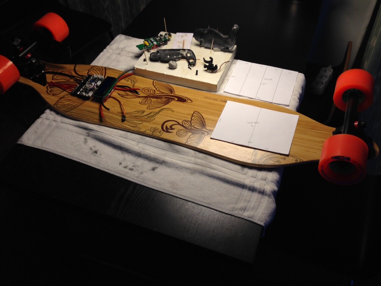

J’attends les moteurs RSPEC d’ici début de semaine prochaine et un Powerswitch entre UK et ici !
Le deck avec quelques composants.
C’est loin d’être la version finale, mais au moins ça permet de commencer à y réfléchir.

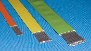

Pour info, j’ai eu le mec de boosted boards qui m’a donné la référence du cable qu’ils utilisent pour relier la batterie au BMS/ESC. J’ai contacté le fournisseur (en UK).
