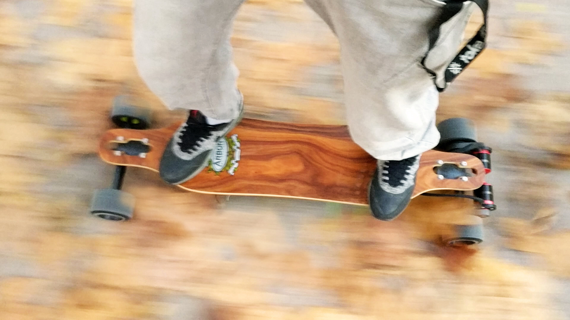

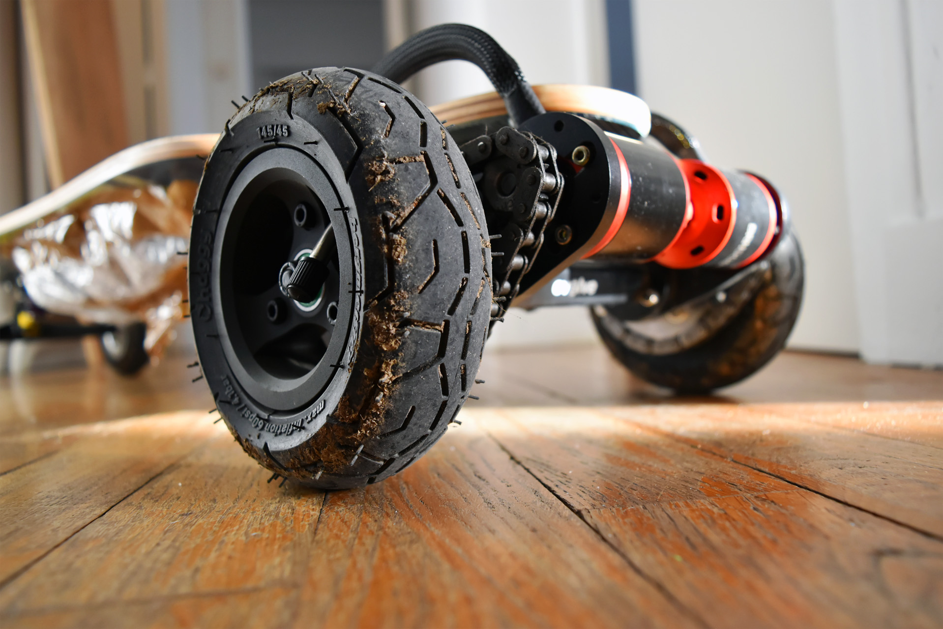

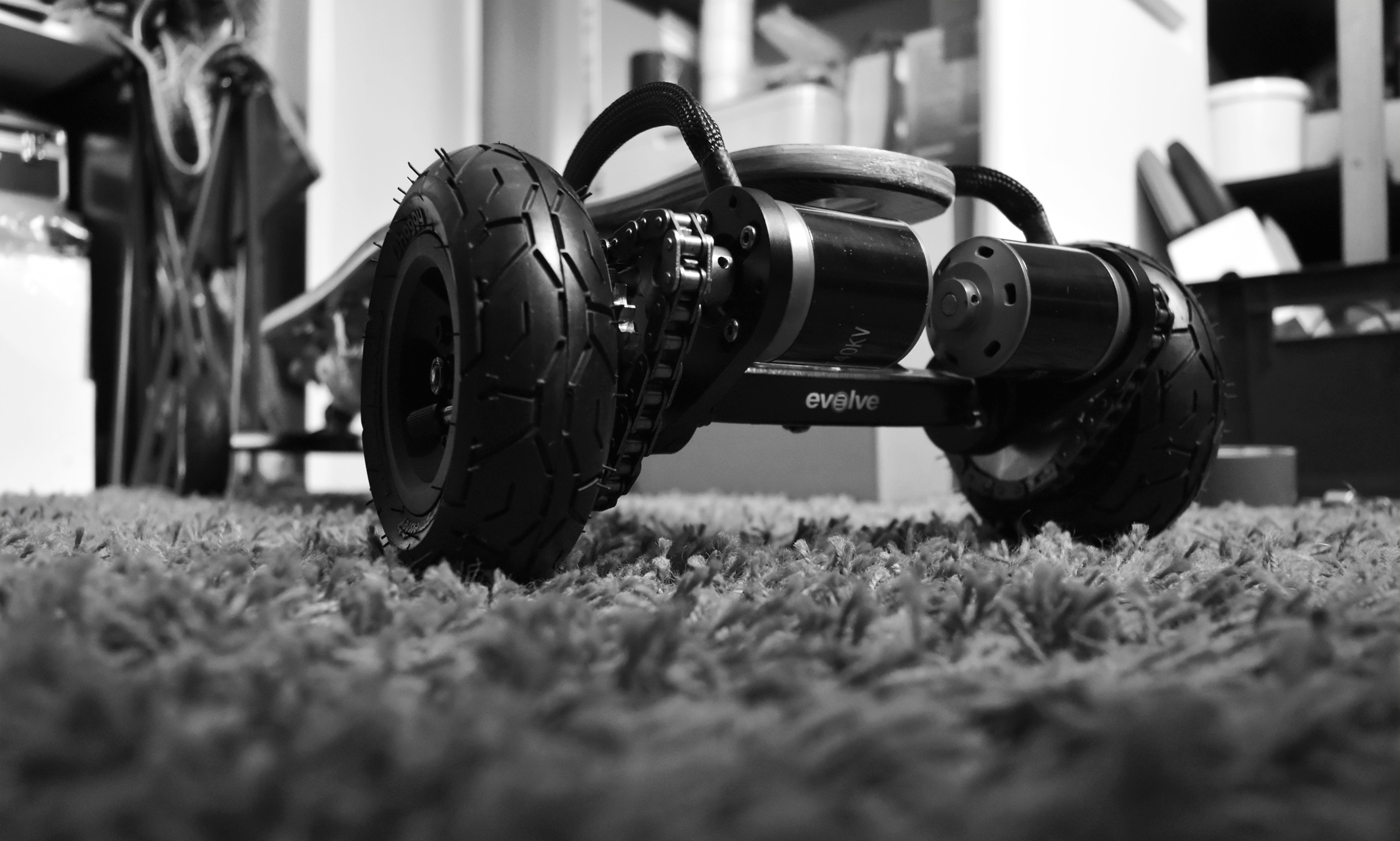

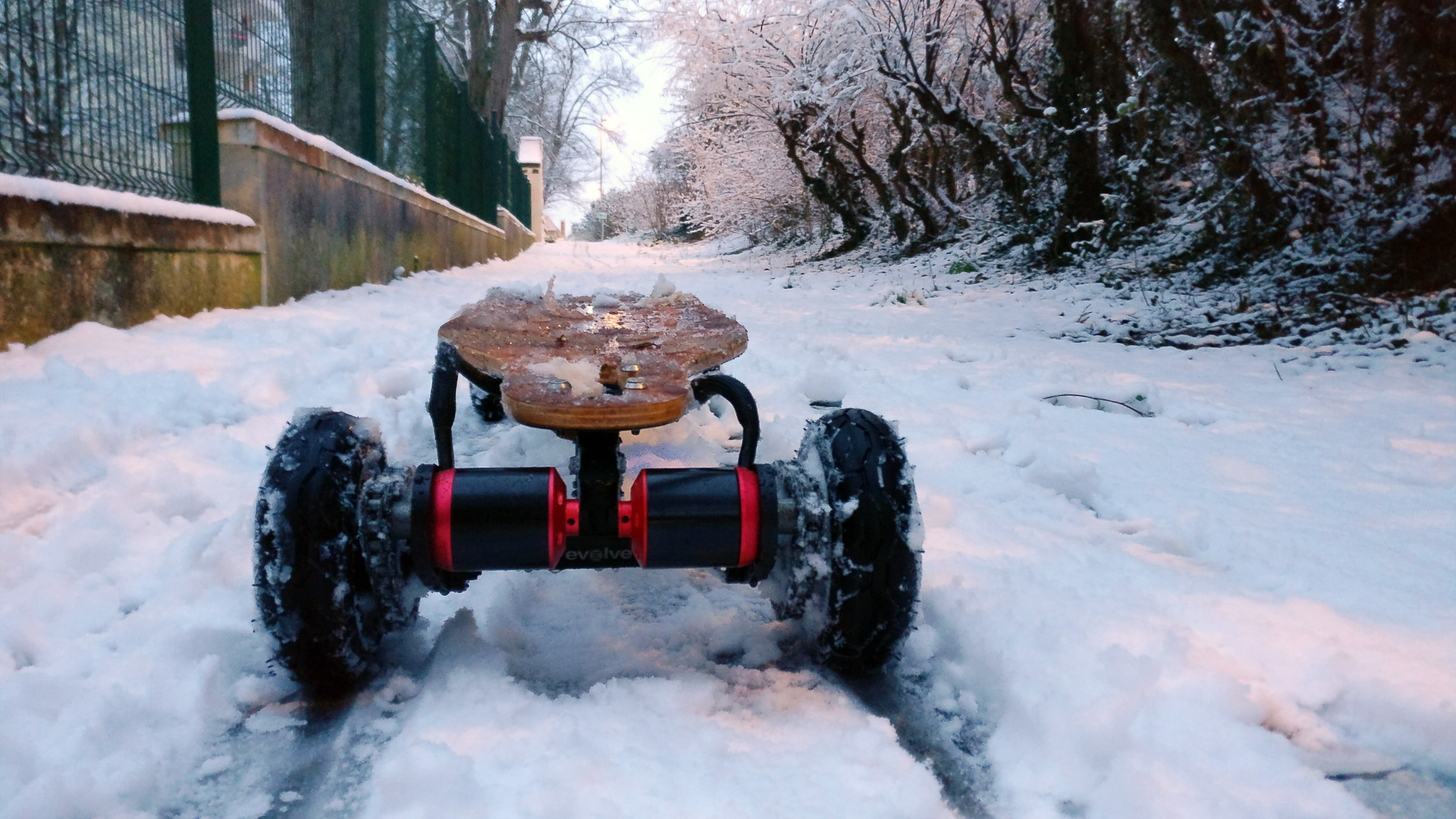

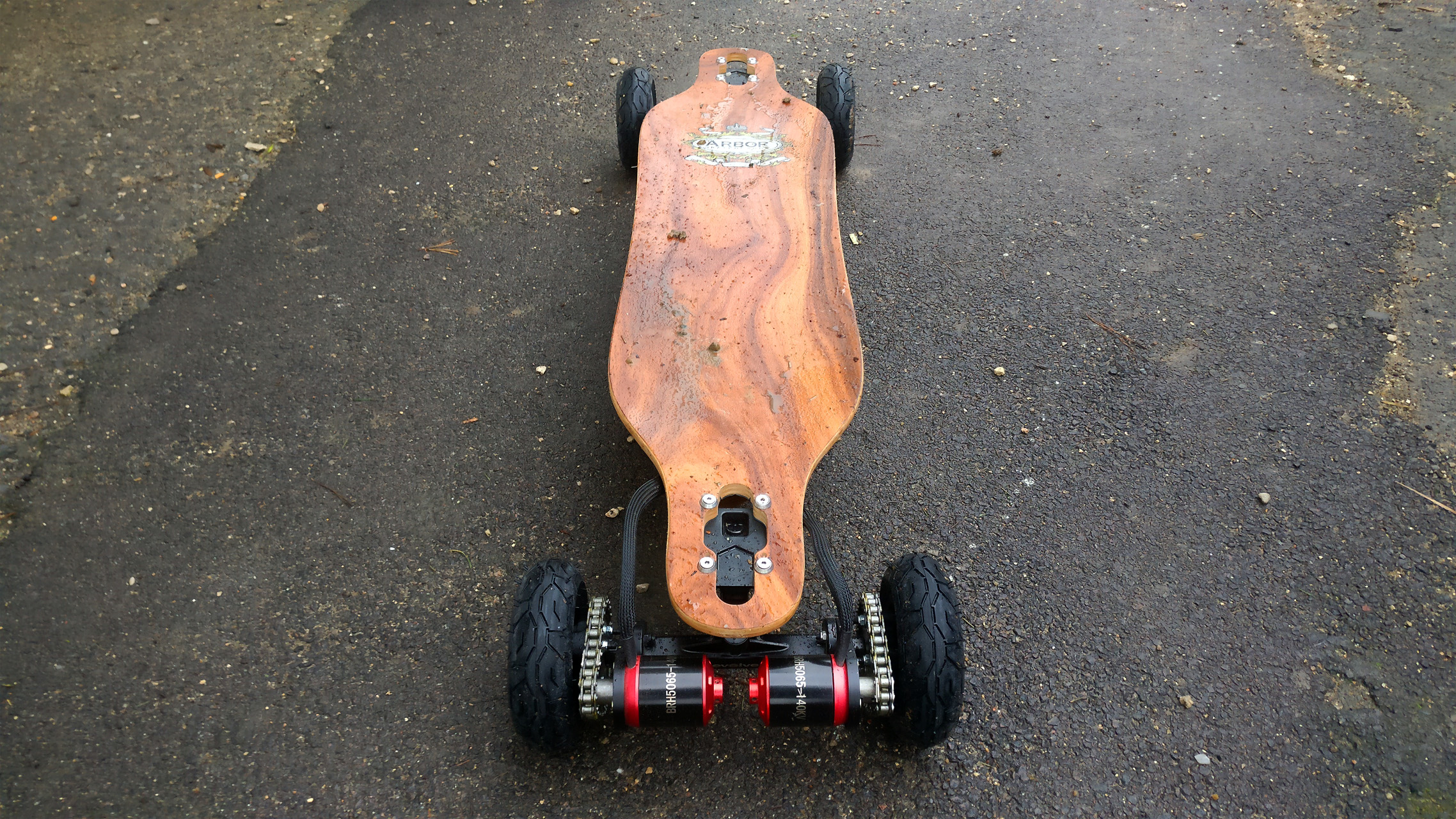

Je reviens dans un nouveau topic, pour ne plus pourrir celui du Mad Surfer et continuer à vous montrer ou en ai ce setup que je ride depuis cette été en street (107mm, 15x38T).
Acien setup :

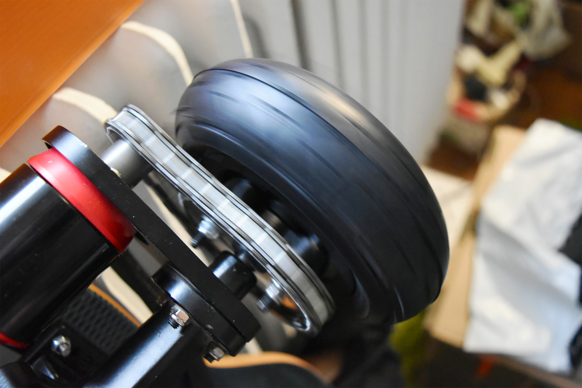

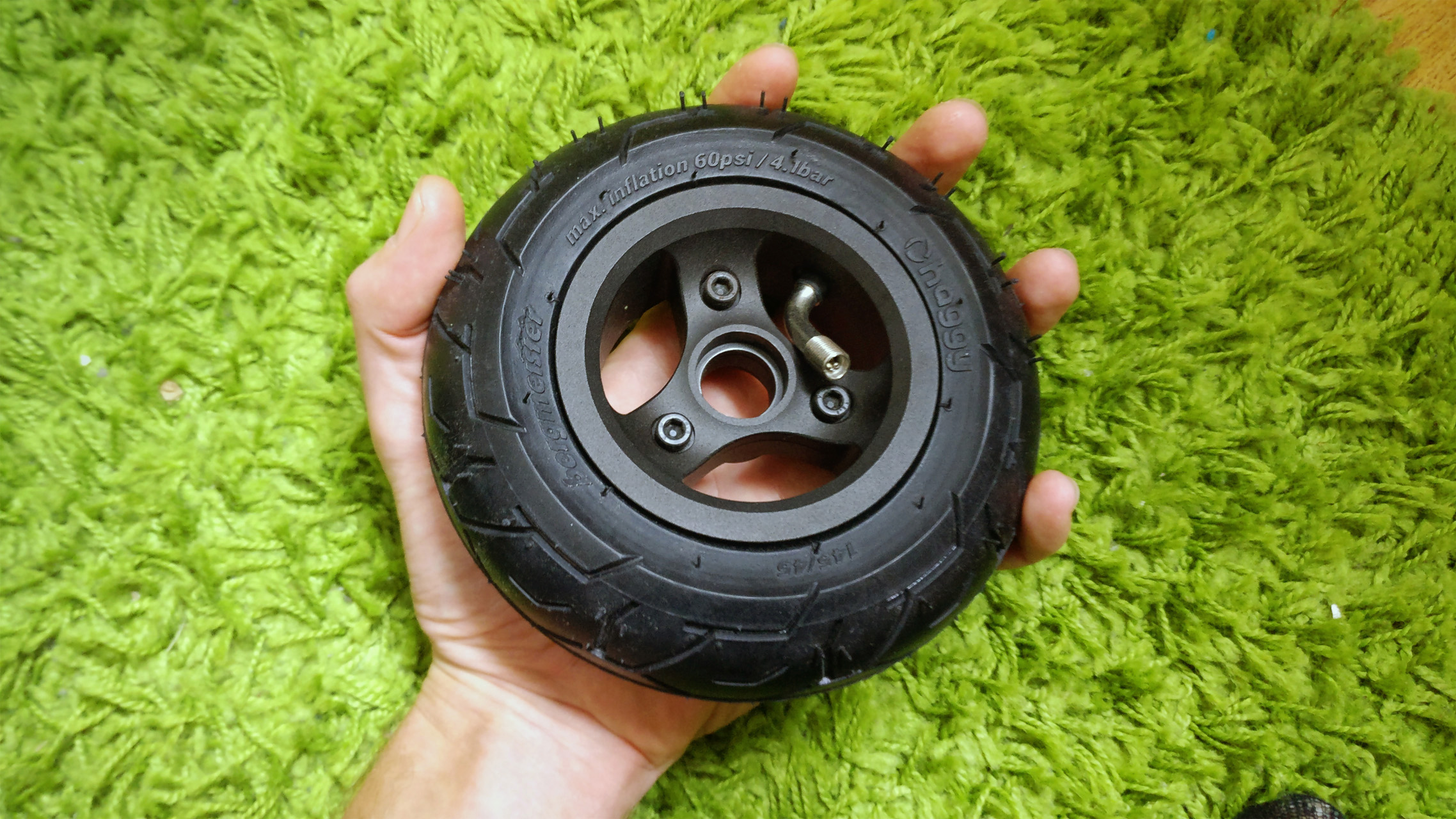

Maintenant chaussé des superbes roues Bergmeister 145mm d’Haggyboard dont je suis tombé amoureux au premier regard et qui tombent à pique pour la saison !!
C’est des abec11 les roues 107 sur la 1ere photo ?
pour info : quelle autonomie avec ta lipo 10s 5Ah et roues haggyboard?
le lipo (graphene )me fait de l’œil , pour remplacer mes li-ion pas terribles en resistance interne …
Yes c’est FW 107mm c’est le setup de la MAD SURFER en fait sur le deck Arbor.
En ce moment (basse temp) je fais entre 10/12 et 15km selon le type de ride et terrain et si plus ou moins de 0°C (dur à dire mon cutt off start est assez haut et je ride principalement sans vider tous le pack à chaque session…).

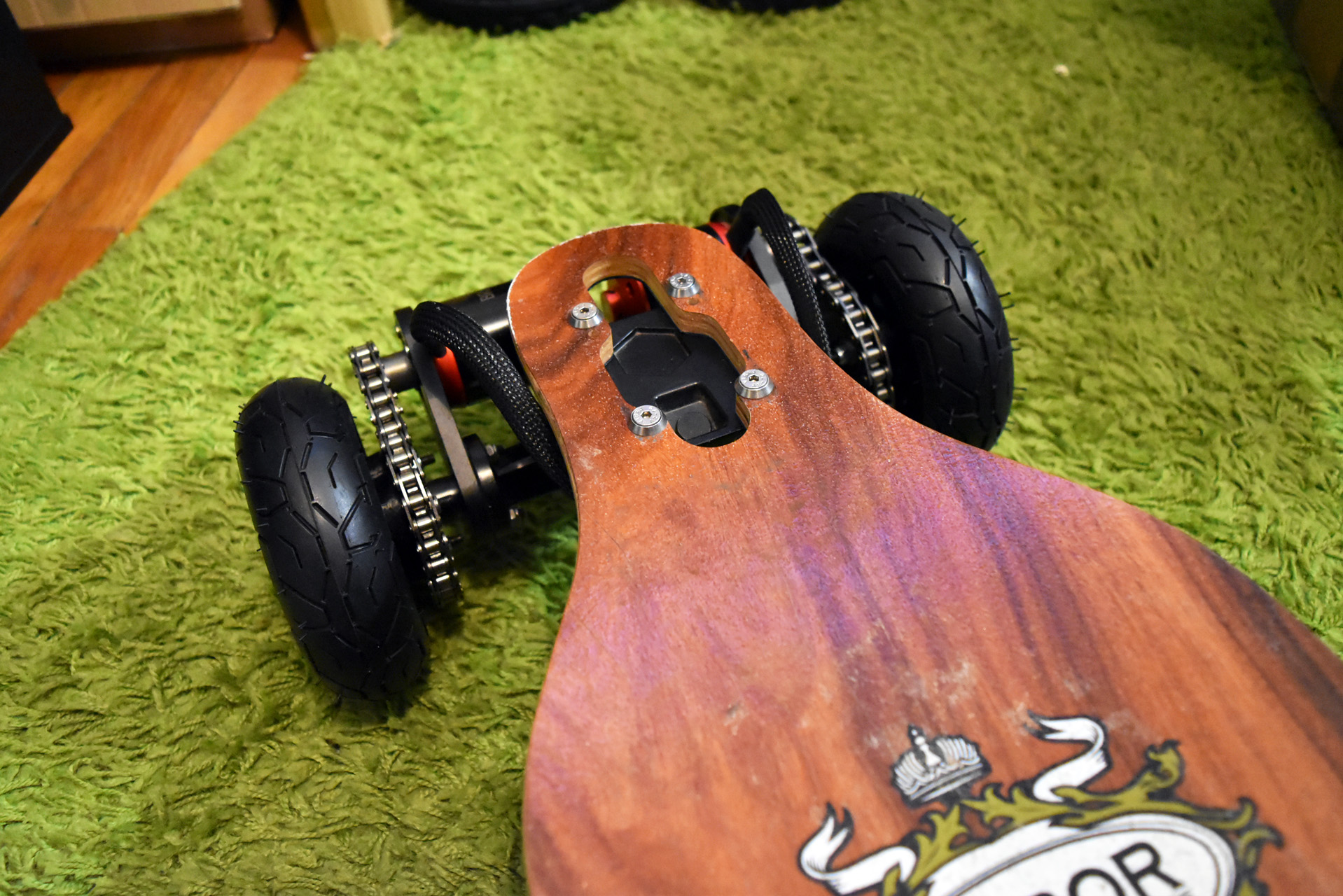

4.20 DUAL ça marche bien ? Pas de faults comme sur le single ? hihi, thx MR. P ! le temps de la transissions ! I’m back !! Et avec pleins de photos !!!
le Dual FSESC 4.20 fonctionne. Je peux quasiment le faire faulter si je veux, mais faut le taquiner quand même, c’est ridable maintenant. Et si tu le sais et que tu ride plus en mode cruising à la cool, no pb du tout.
Les faults était aussi bien sur le dual que les single mini. C’est pas des VESC4, mais des mini copy, ça doit être pour des hub de 22A ou des petites config comme moi avec de petits moteurs. Certains ride des setup plus standard en DIY et s’en sortent très bien, faut just savoir que tu peux pas demander autant qu’à un VESC 4.12 classic.

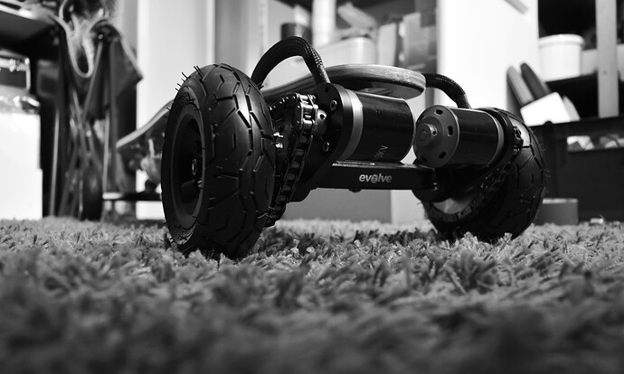

Sinon donc depuis Novembre sur ce setup, résultat super concluant pour un p’tit ride quotidien.
J’ai même pu lui en demander de plus en plus, mais vivement la suite quand même :twisted:
(beaucoup de part à vendre très vite)

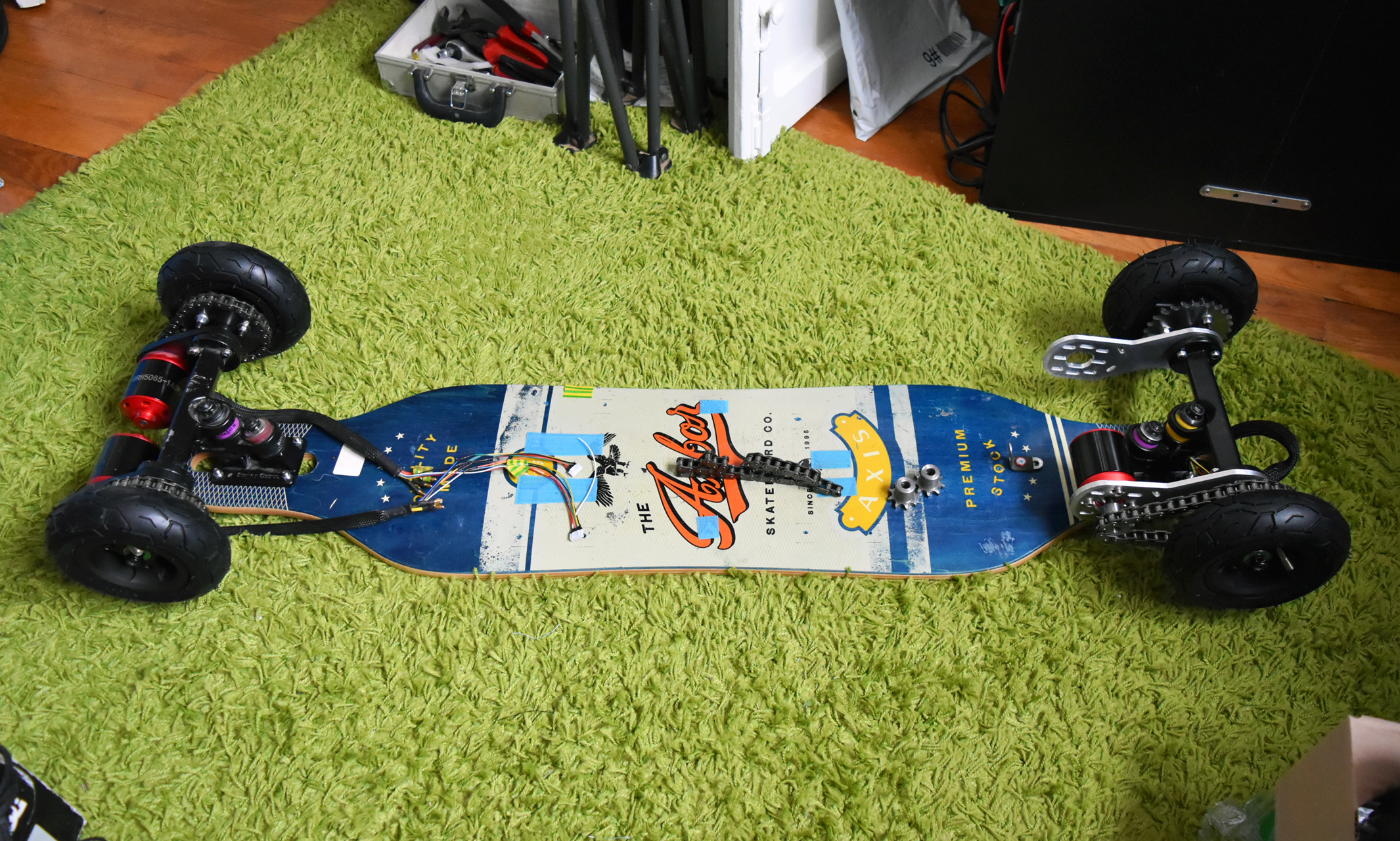

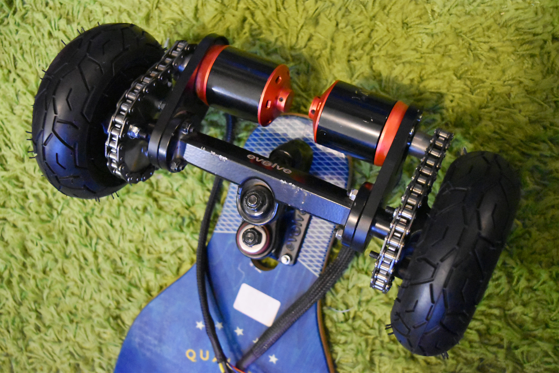

Oui à la base je partais encore sur mon Quattro (mais j’ai eu des soucis de VESC 412 disparu j’ai du en jetter un malencontreusement durant le déménagement, du coup j’en ai que 3 et le 4ème est arrivé mais à mon ancienne adresse, je le récupère très prochainement):

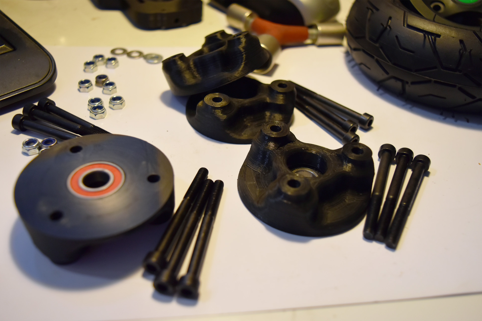

Le kit bronche pas, les adaptateurs 3D non plus :!:
En résumé, je ride se petit setup comme si j’étais sur mon MTB ou presque depuis +150km maintenant (juste pas strapé donc pas de saut et beaucoup moins puissant) et …
je sais pas si je suis près à rider sans mes Bergmeister sur un esk8 pendant un moment !

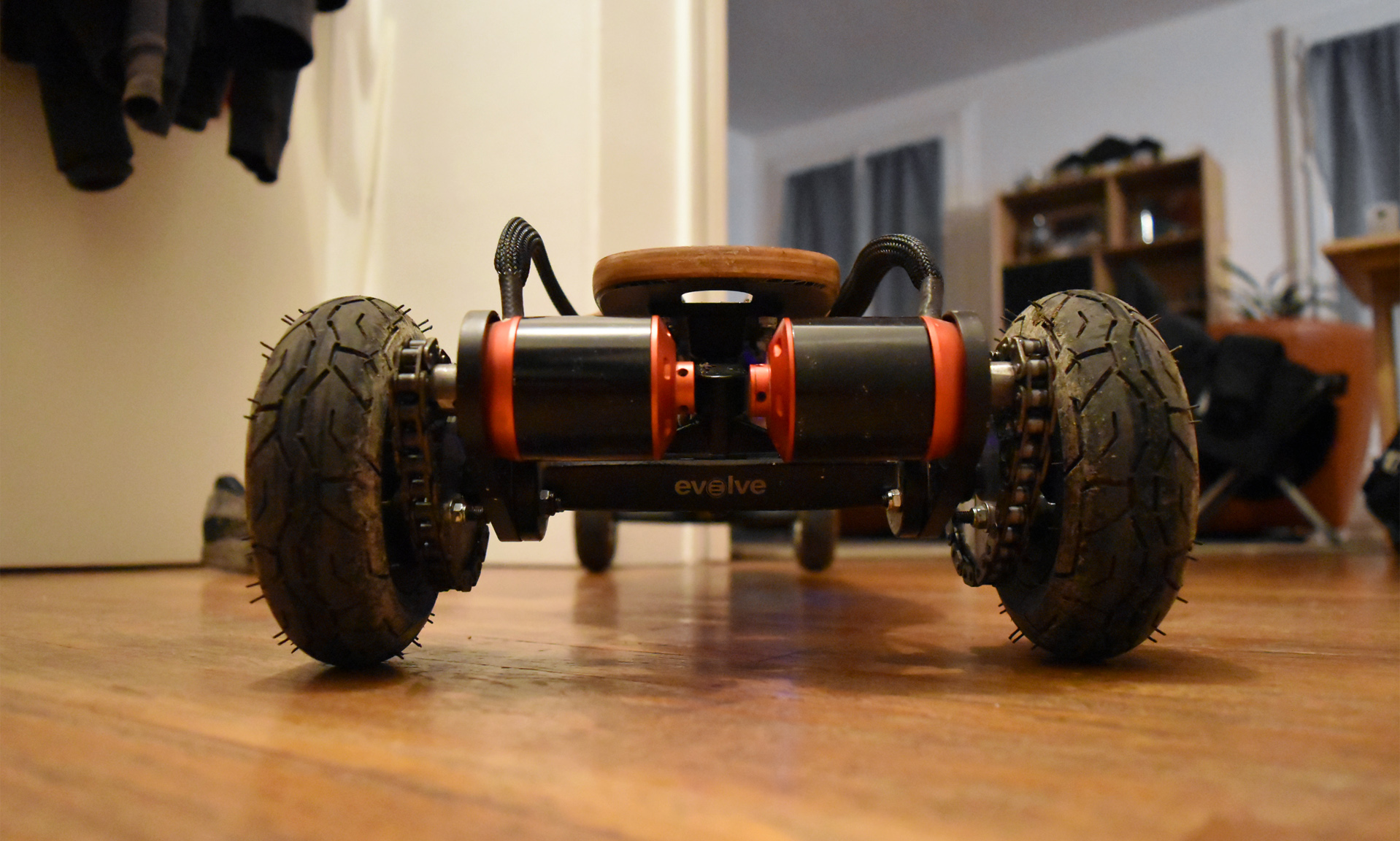

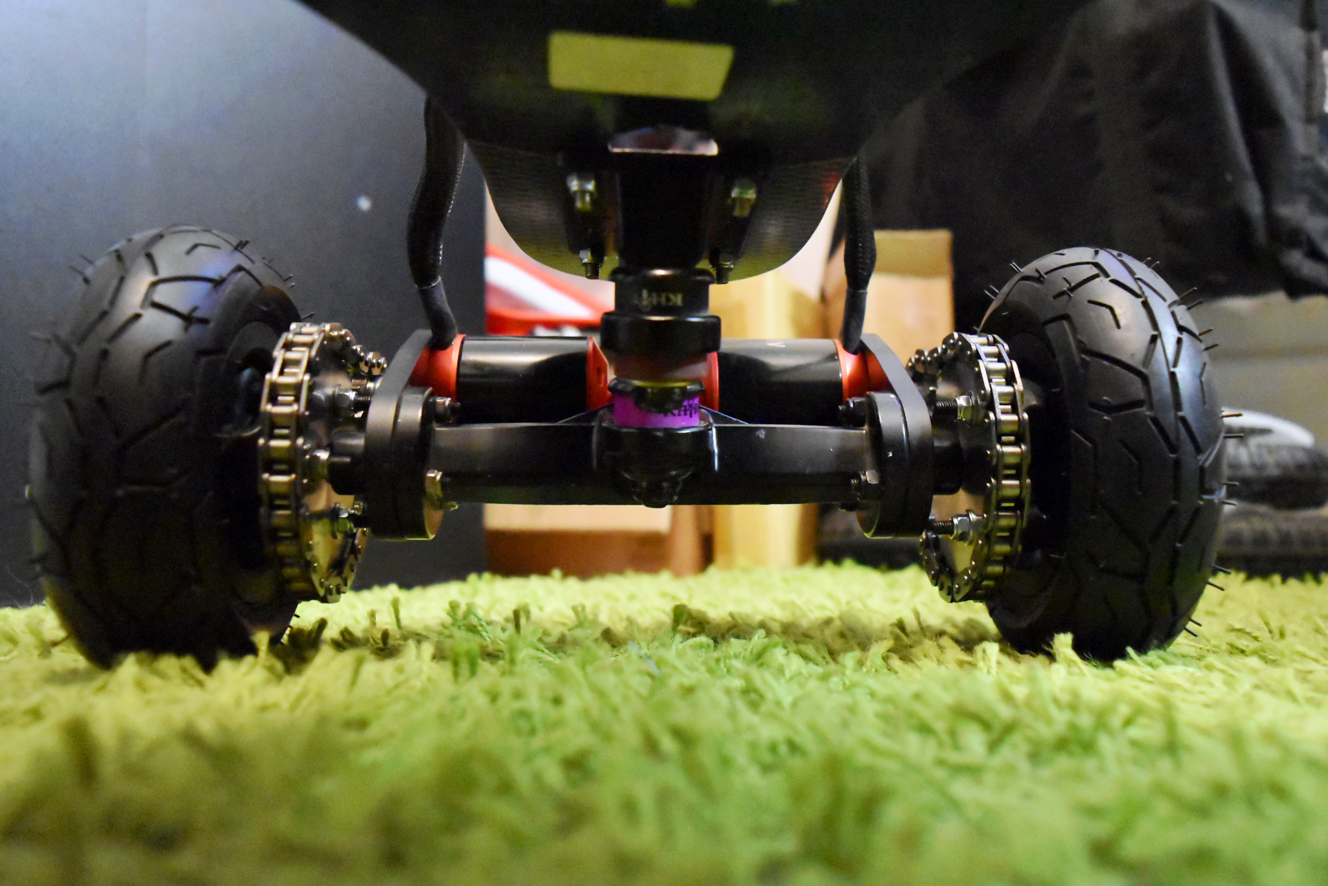

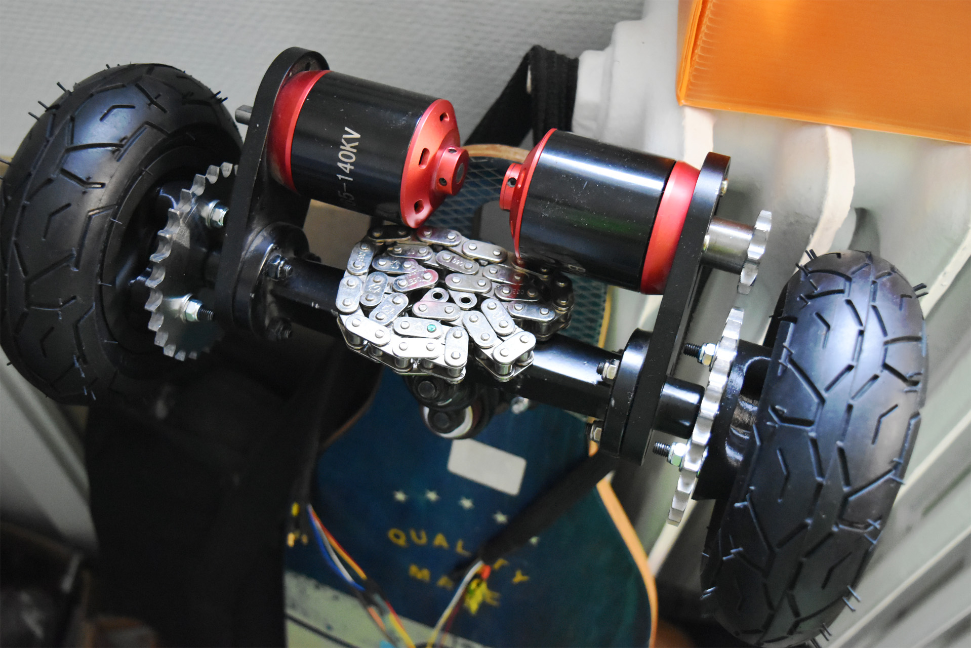

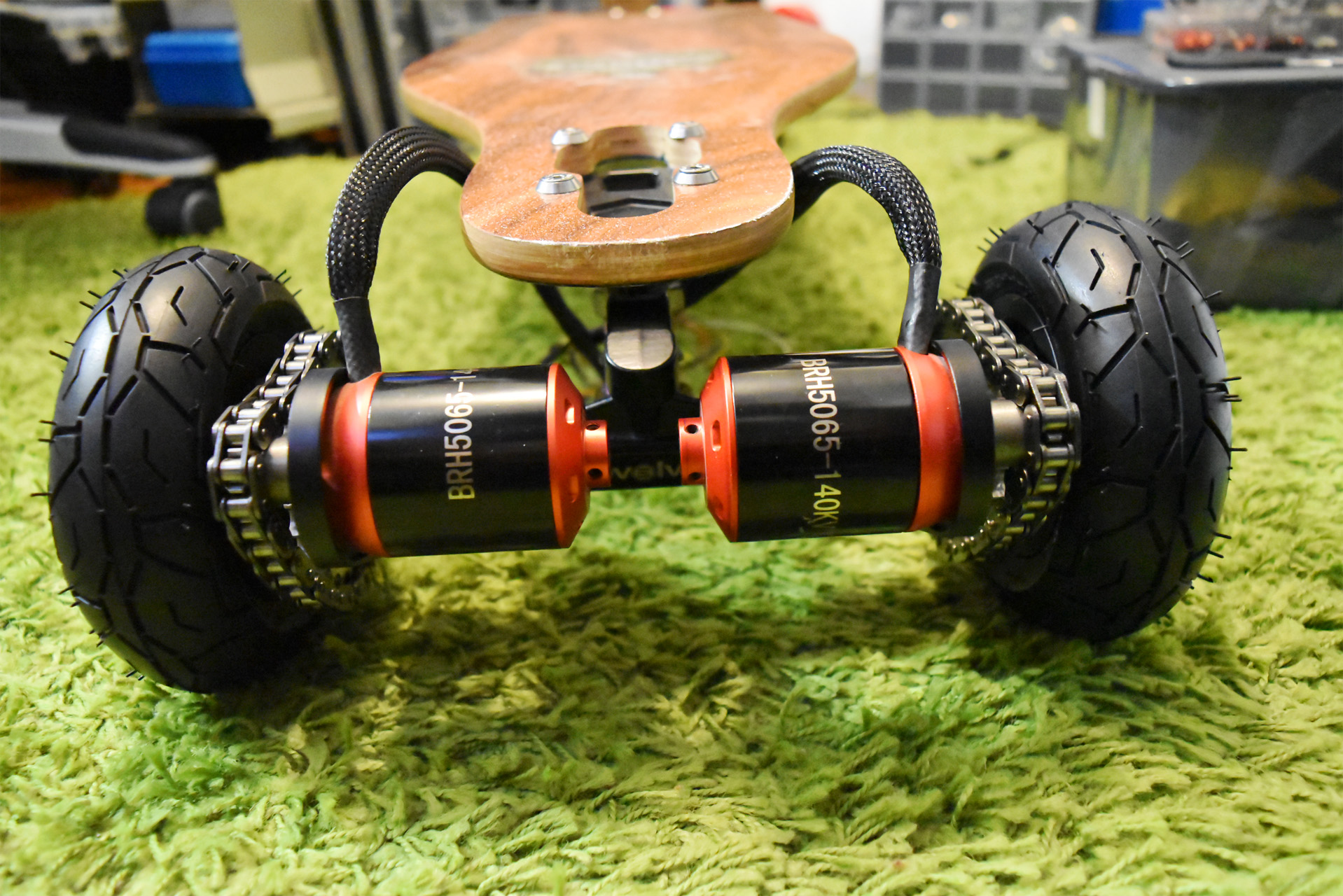

salut,tres sympa visuellement ton setup
mais je pensais que l’intérêt du motor chain c’était la fiabilité en AT,tu serais pas mieux en courroie pour street+carve?
ça donne quoi les specs et perfs de ton build ?
mais je pensais que l'intérêt du motor chain c'était la fiabilité en AT,tu serais pas mieux en courroie pour street+carve?

Bah comme tu peux le voir en photo/video, je suis plutôt street AT, donc c'est perfect !!
J'aime beaucoup le bruit que tu peux prendre dans les tours, ça tracterais une moto je suis sûr :mrgreen:
Et puis, c'est surtout au gout de chacun en fait y'a absolument rien de définie dans notre pratique DIY :D
J'ai eu une mauvaise exp. avec le kit courroie d'Evolve en AT en à peine 5km ... Et puis de mon xp, ça saute des crans en accel. ou freinage, ça se déchire, ça peu dérailler... Alors que sur mon eMTBoard j'ai roulé plus d'un an sans rien faire (retendre un coup au début et puis enchaîne tes milliers de km) donc retours au source.

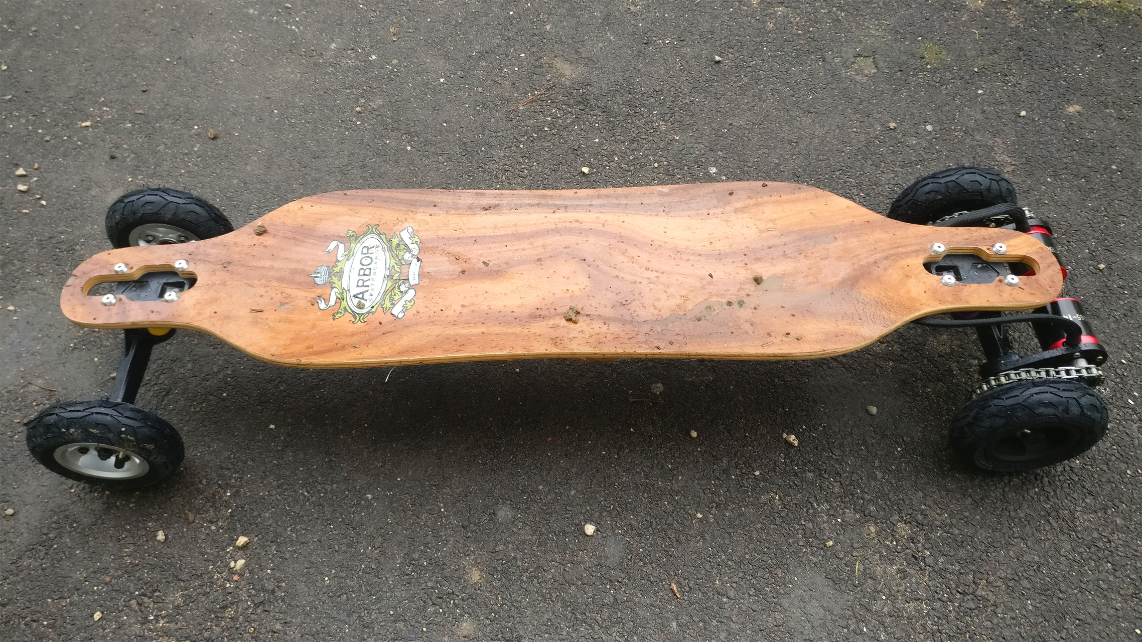

Poids : ? kg (je dirais env. 8kg...)
Vmax : 40kmh
Auto : env. 10/15km (en ce moment)
Tps de charge moy. : 30/60min env.
Prix : +1000€
bien sympa le setup, vivement le feedback sur le gear drive oui, très très posé et sympa à rider, mais ça manque un peu de WAAAATT :mrgreen:
Et le deck manque un peu de largeur de shape qui te colle au pied quand t’en demande pas mal.
Du coup le GD en test sur l’upgrade, duquel je vais faire un nouveau thread pcq j’en garde que les roues :lol:

Oui, étonnamment depuis la MAD SURFER en street, en passant par les Superstar 200mm et là en roue AT toujours ... ils sont vraiment plus versatile que ce que je pensais !!
Et puis le carve quand tu cruise est top, pê qu'ils finiraient par manquer. Seul l'avenir le dira ...

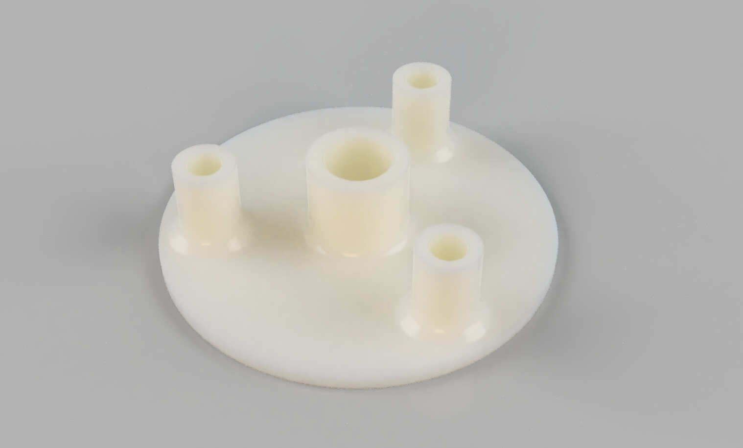

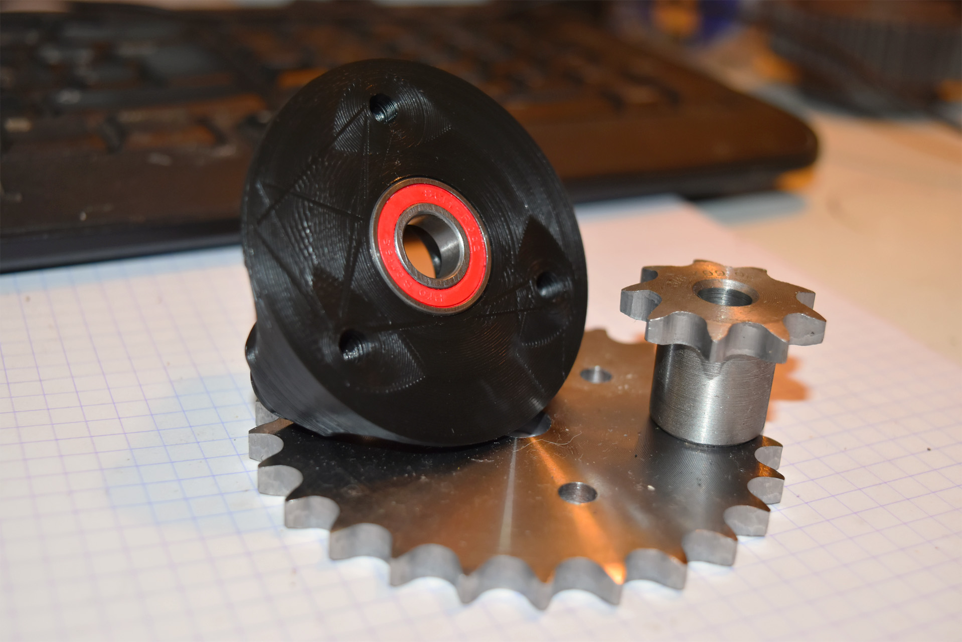

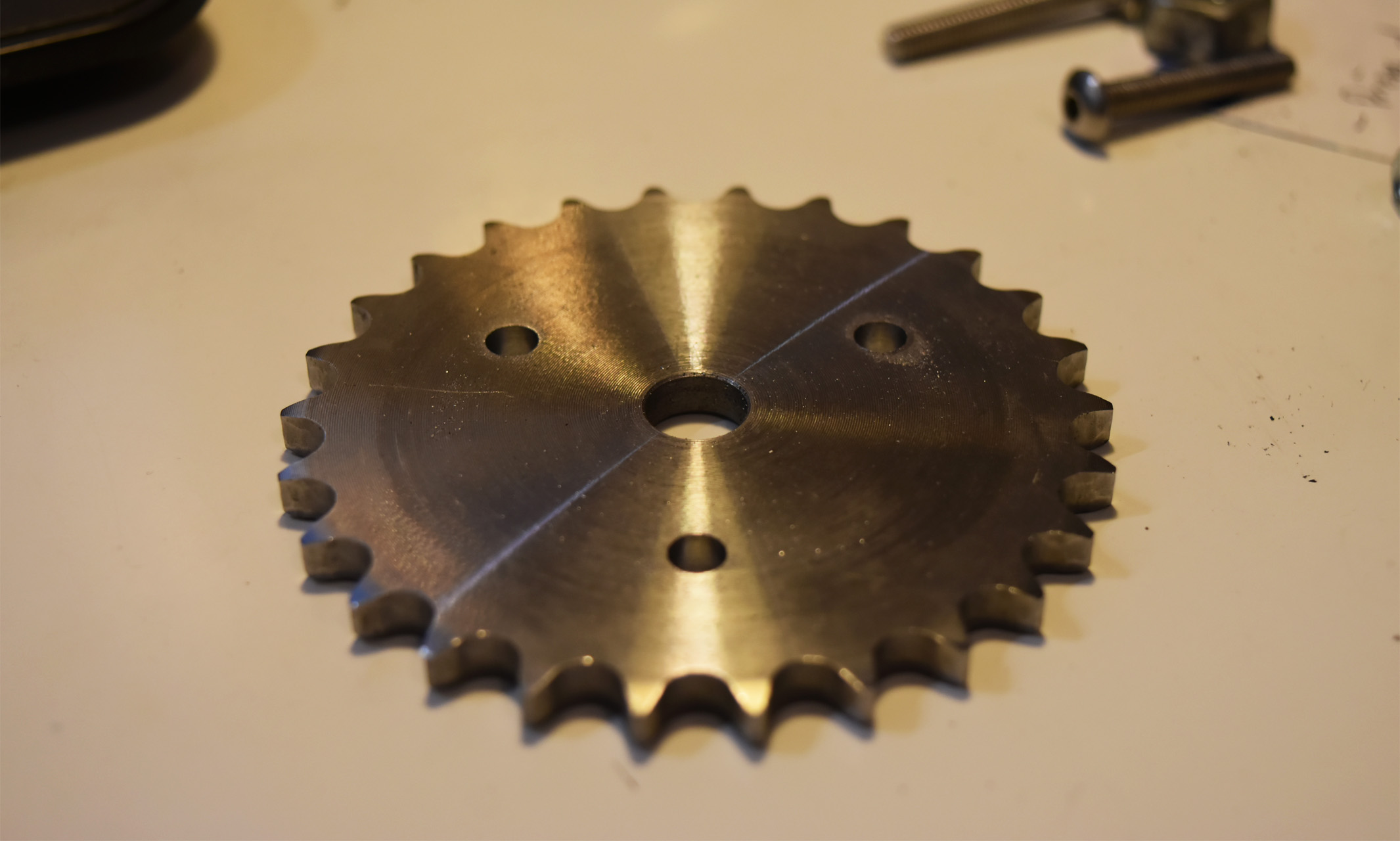

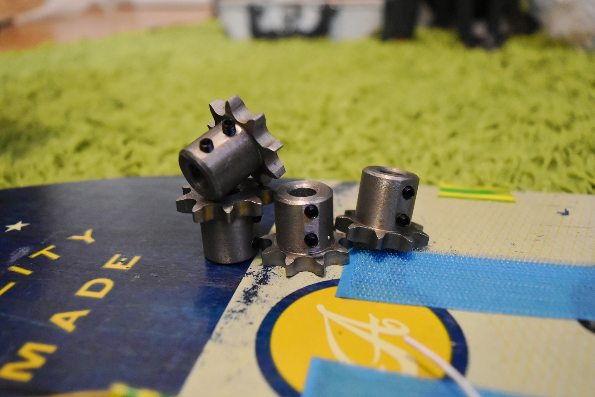

@vapXtrem, non pas forcement Héli, en denture droite c’est pareil, et niveau bruit d’un setup belt apparemment.
Bof autant prendre le heli vu la différence de prix c du 600€ en dual de tout façon (quand tu en es à ce prix pour une simple transmission…)et tu sera plus silencieux non ?a moins que ce soit juste un argument commercial
Ouai enfin ça dépend pour MTBoard ou esk8, en mtb oui tu peux atteindre les +600€ en Héli, mais aussi moins de 450€ en denture droite, et moins de 245€ pour esk8.
Quand tu fais le compte : mount complet + les accessoires (cover, étanchéité, rlt, visserie, adaptateur etc.) + les pignons ça fait même pas 120€ par single GD complet … ça vaut le coup de tester (évidemment il est initialement prévu pour roue uréthane, mais je pense que ça se test bien :mrgreen: )
C’est limite moins cher qu’un setup courroie ! Bon pas qu’un bon kit chaine mais ça devient très intéressant !!
oui les setup courroie sont assez cher
j’ai demandé à OKP pourquoi setup courroie est plus cher que setup chaine, il répond qu’il y a plus de pièces à usiner main…je pense aussi qu’il y a plus d’usagers courroie que chaine, donc demande +importante=prix plus élevé…
a voir si un dual GD est aussi/plus performant qu’un dual courroie…si c le cas revendez vite vos transmissions courroie car elles ne vaudront bientôt plus rien… et achetez des transmis GD maintenant parce que les prix risquent de s’envoler!
hâte d’avoir ton retour de test en tout cas (je mettrais bien un GD sur mon EMTB…)
C’est surtout qu’une couronne en chaine, c’est trouvable dans n’importe quel catalogue de transmission méca et demande peu d’usinage pour adapter à une Jante (idem côté moteur).
