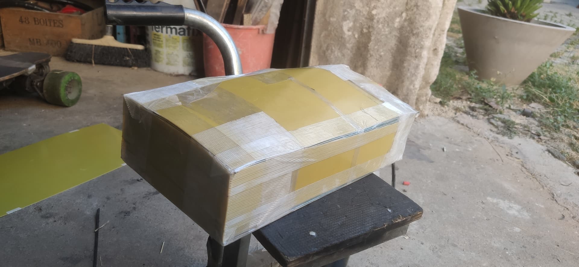

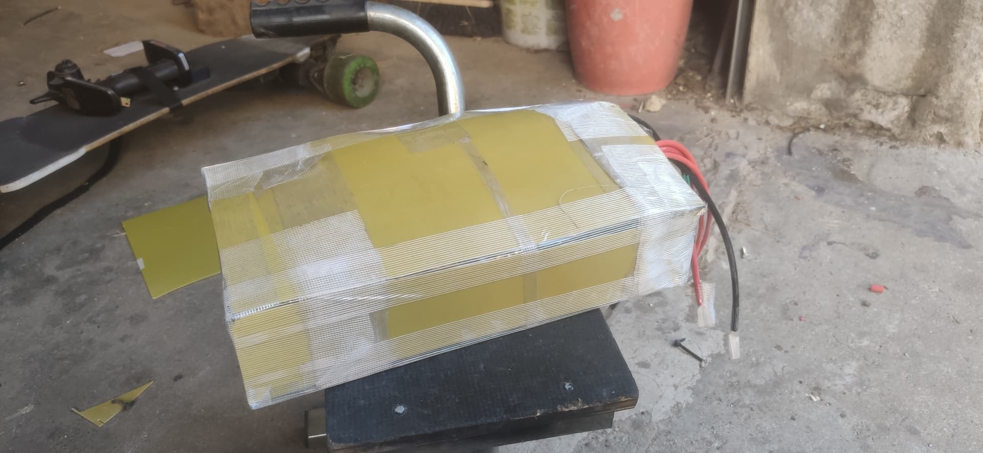

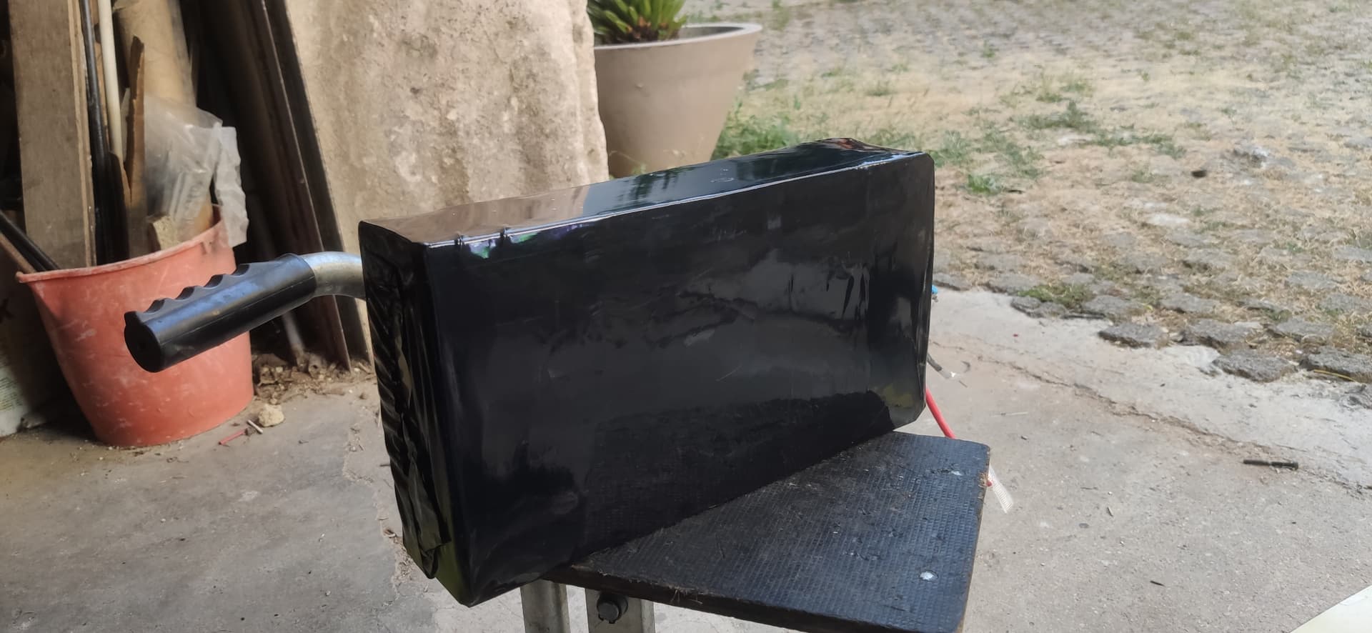

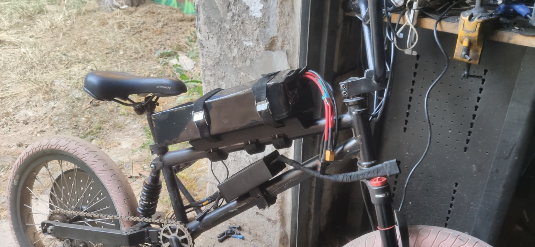

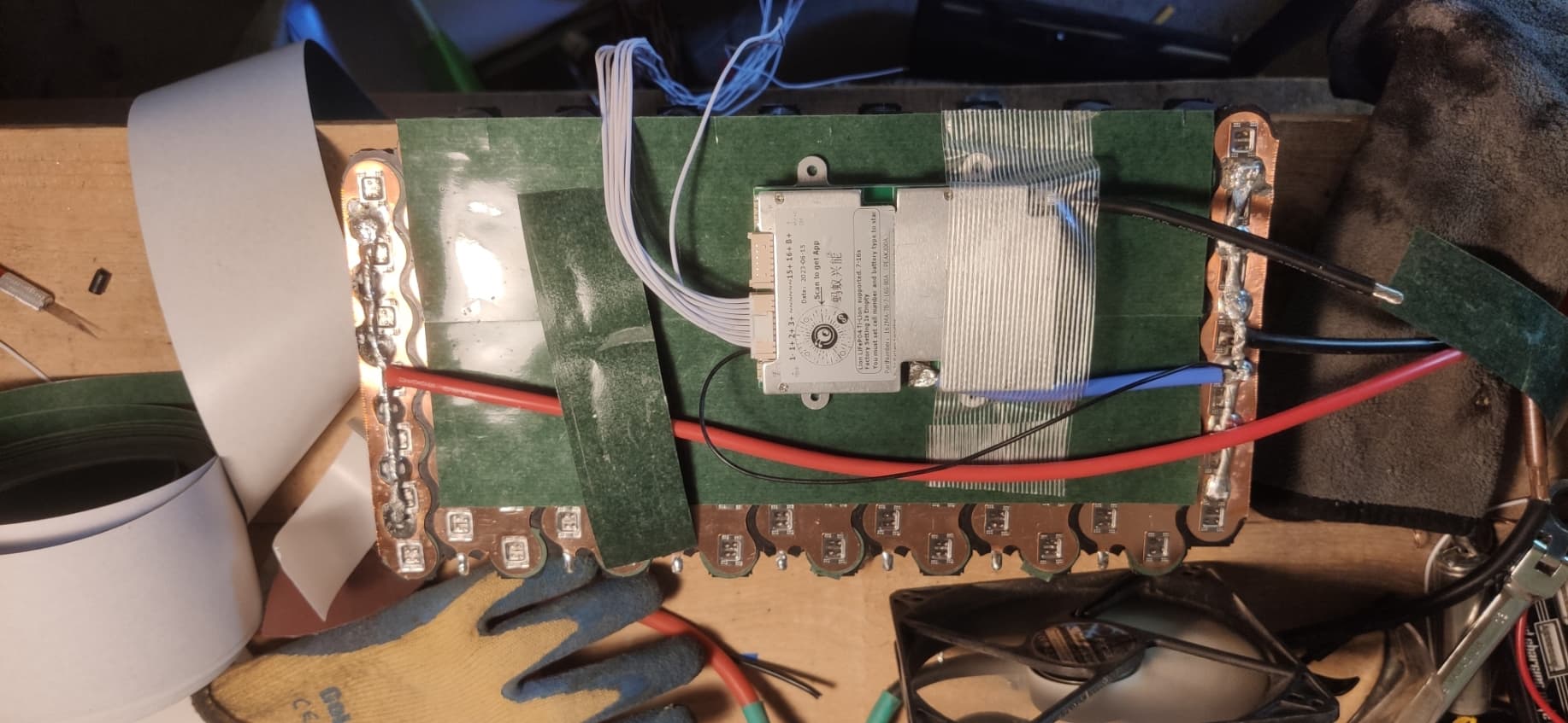

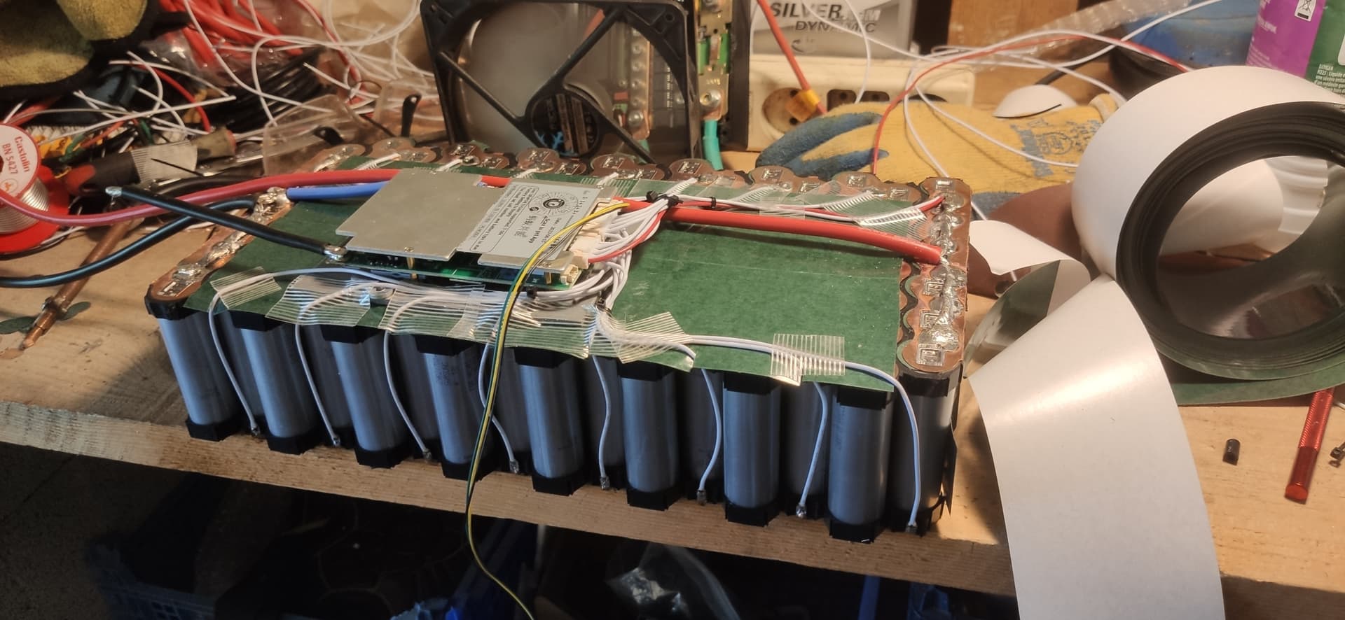

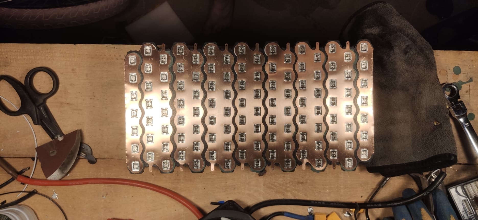

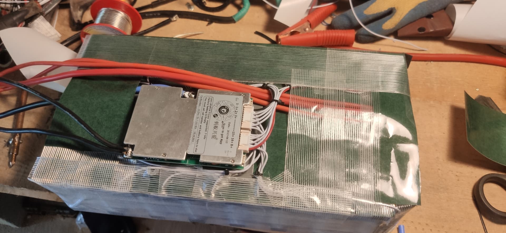

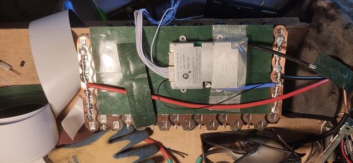

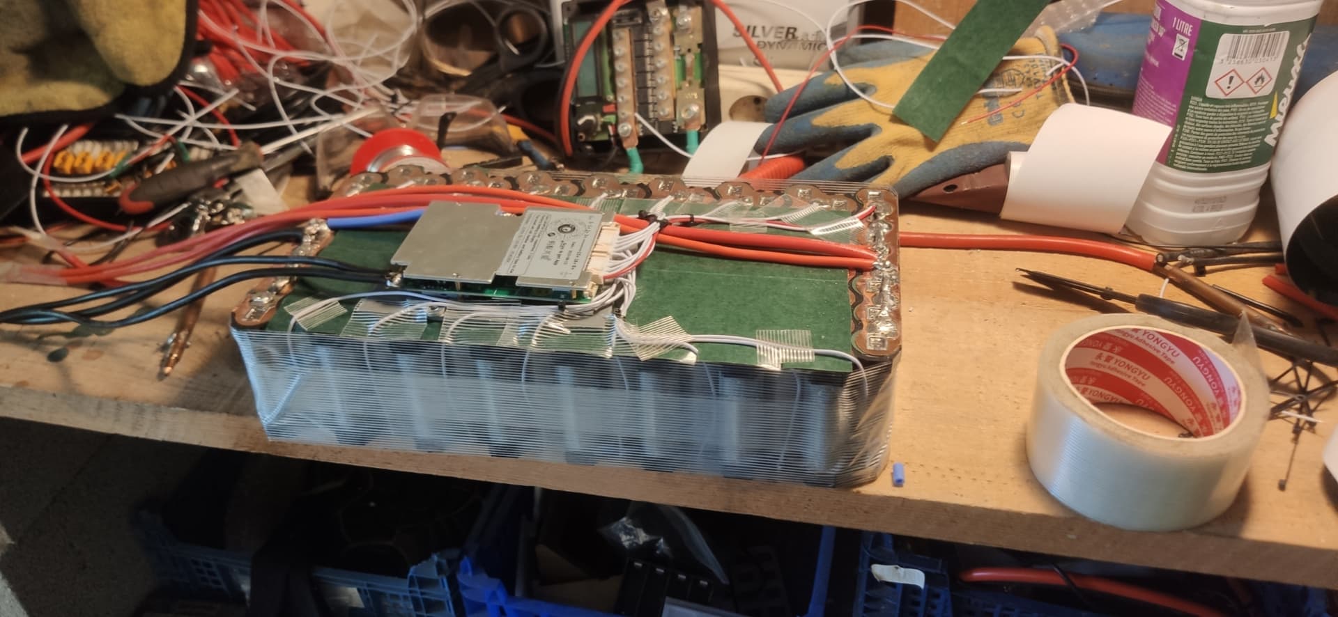

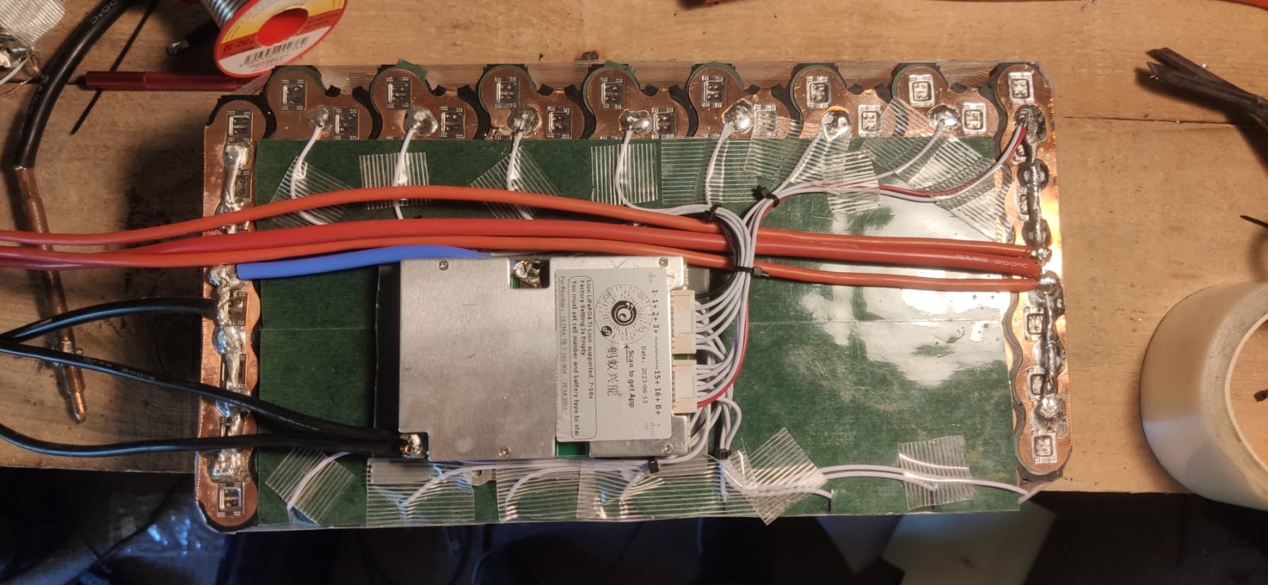

16S7P de 40t donc 28Ah, 175A continu 245A burst, 1.6kWh.

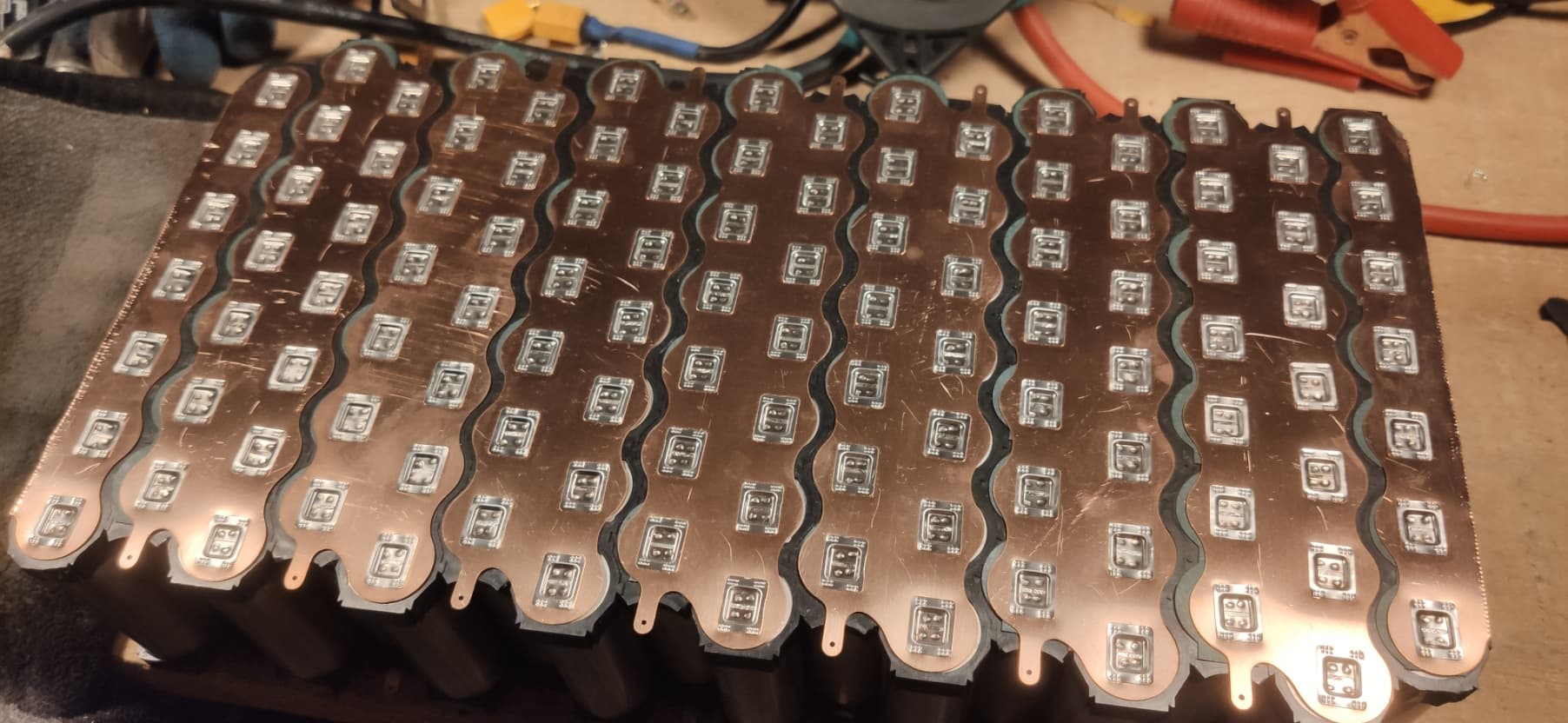

Rien de bien fou c’est le genre de truc qu’on voit partout sur le net mais on est content quand ça s’arrête tellement c’est chronophage. (et encore ces plaques nickel/cuivre accélèrent énormément les choses)
tu aurais pu faire une batterie triangulaire qui passait dans le cadre ? histoire de baisser le centre de gravité ? assez de place? les manivelles qui touchent ??
